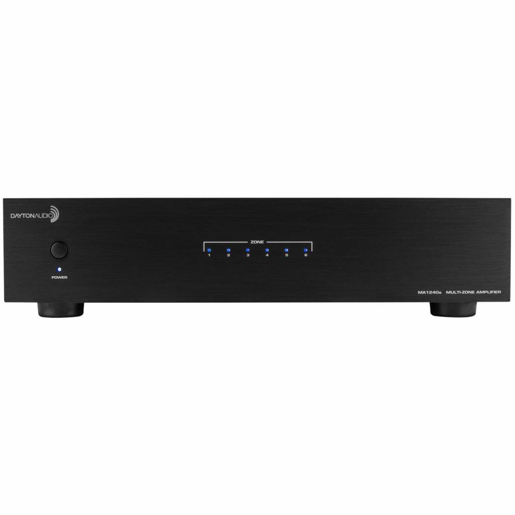

                            Kein Loxone... 780€ zu 599€ hier...
                            Ist genau der selbe nur ohne Loxone aufdruck... Außer du legst Wert auf den Aufdruck
                            Buy the MA1240a online at SoundImports ✓ Same day shipping ✓ Low shipping rates
                            oder du nimmst gleich den 1260 mit mehr Leistung für 699€, dann bist trotzdem noch billiger.
                            Buy the MA1260 online at SoundImports ✓ Same day shipping ✓ Low shipping rates
                            Was du mit "den Rest über die Plugins." meinst ist mir noch nicht klar. Etwas mehr ist da schon zu tun.
