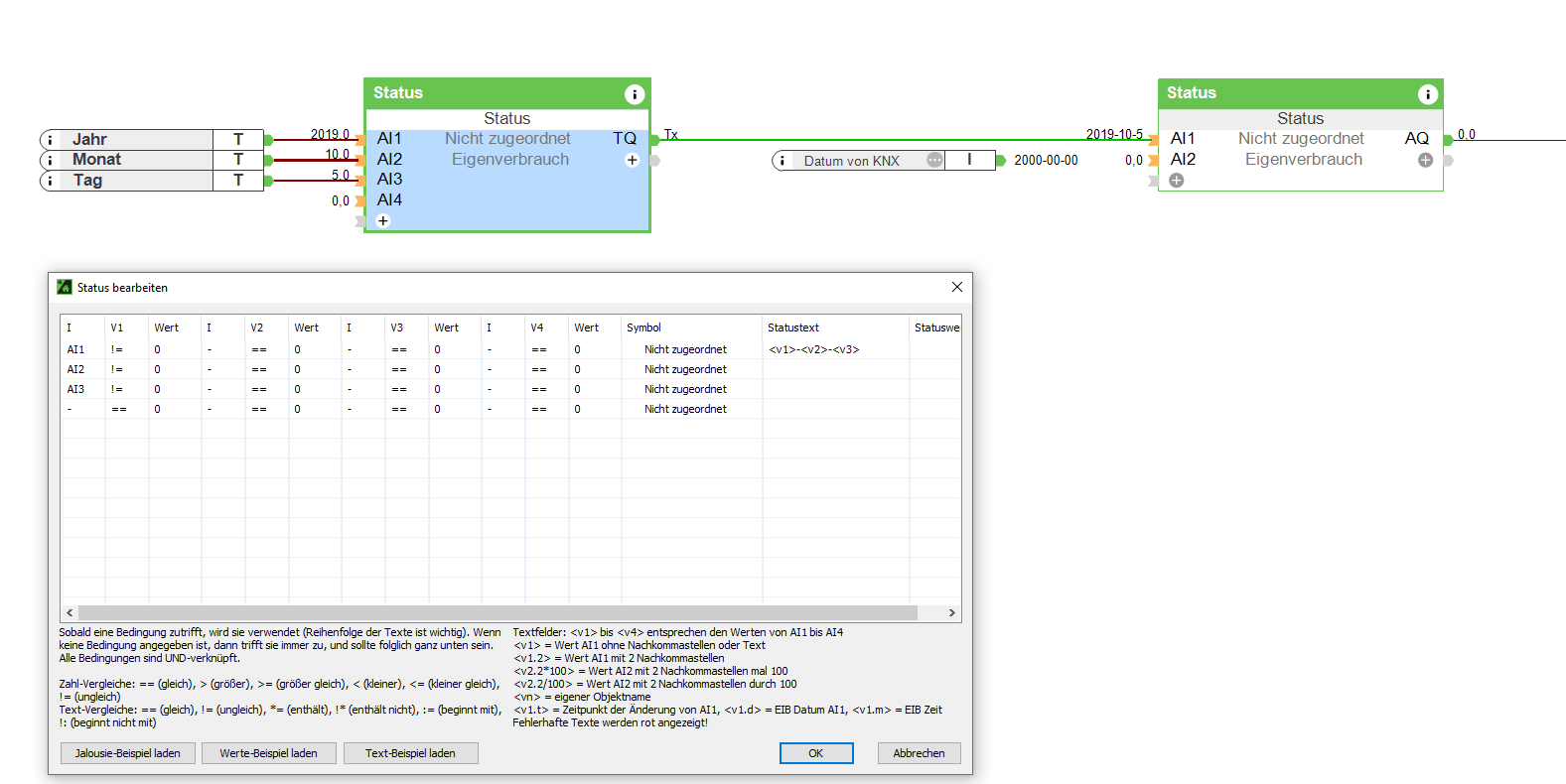

      Ehrlich gesagt hab ich bei den Vergleichswerten noch nie einen Eingangswert eingesetzt aber einen Versuch kann man ja mal wagen:
Ansichten: 1010
Größe: 63,1 KB
      Hab leider gerade kein KNX Datum zur Hand und kann da schlecht testen.
Ansichten: 952
Größe: 67,6 KB
      Mit den Zeiten Tag.Monat.Jahr bildet man einen Text und vergleicht es mit dem KNX Datum

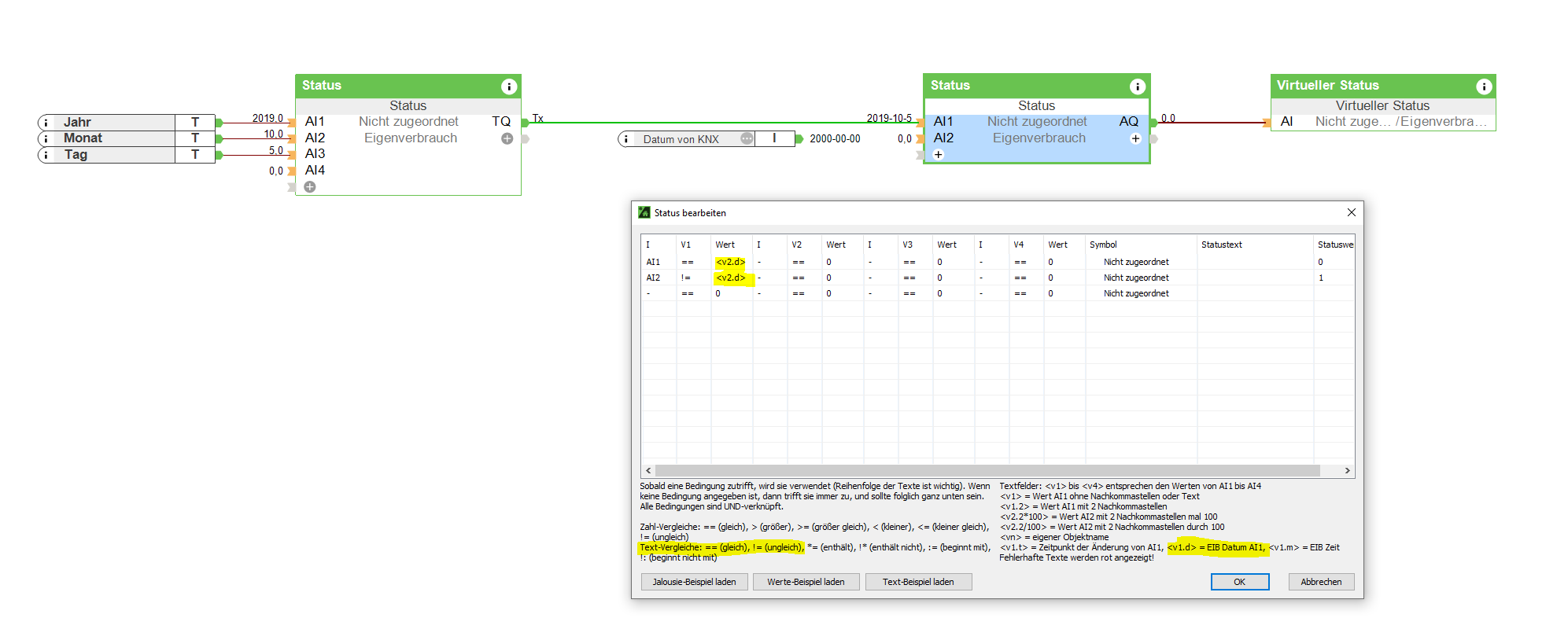

          Datum könnte man schon erzeugen wie im Beispiel oben.
          Wird aber nix mit dem Textvergleich im Statusbaustein: Post #7 https://www.loxforum.com/forum/germa...tatusbausteins

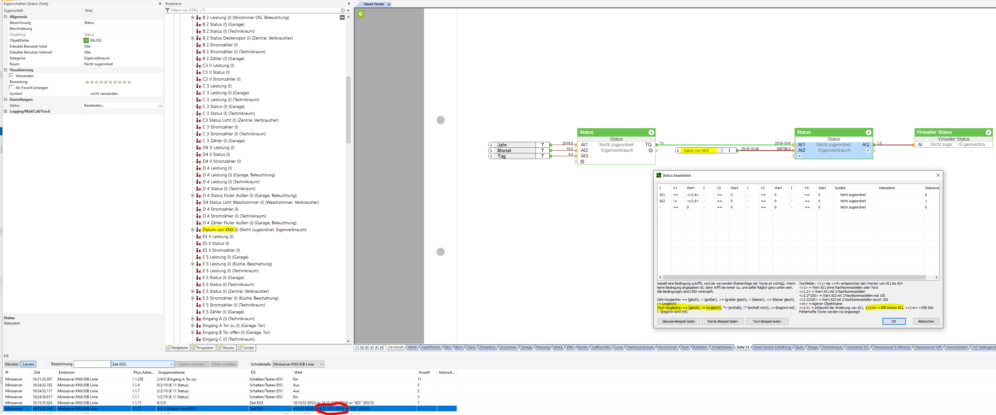

              Hab mir jetzt extra eine KNX Datum reingezogen und schaut jetzt so aus:
              Klicke auf die Grafik für eine vergrößerte Ansicht  Name: eib3.PNG Ansichten: 0 Größe: 228,8 KB ID: 215132
              Ist aber immer noch das Problem dass man im Statusbaustein nur einen statischen Wert zum Vergleich eingeben kann.
              2. Problem ist das er ein anderes Zeichenformat hat bei Tag und Monat 01 und nicht 1.
              gtrdriver für was brauchst du das eigentlich ??
              Zuletzt geändert von AlexAn; 06.10.2019, 15:32.
