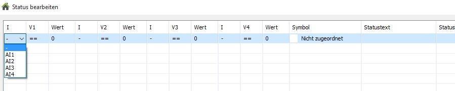

    Ich bin gerade dabei, den Statusbaustein immer mehr schätzen zu lernen, bin allerdings schnell an Grenzen gestoßen.
Ansichten: 2264
Größe: 45,1 KB
    • Die 4 Eingänge AI1 - AI4 sind etwas zu wenig. Ich hätte schon gleich bei der ersten Anwendung 5 Eingänge gebraucht, vorrangig für den Statustext.
    • Bei den einzelnen Vergleichen wäre es echt gut, wenn auch die Eingänge verglichen werden könnten, also als Wert nicht nur statische Werte eingegeben werden können. Damit könnte man sich einiges an ausgelagerter, sperriger Logik sparen.
    Geht's euch auch so? Wenn ich hier nicht der einzige bin, mache ich mal ein Ticket dazu auf.

    Ja, ging mir bei meiner Lüftungssteuerung genauso. Ich hatte insgesamt 6 Eingänge und ein paar davon sollten untereinander verglichen werden. Diese Vergleiche habe ich dann mit Logik vorgebaut und so die Eingänge reduziert. Macht das Ganze aber nicht übersichtlicher.

          Kurze Rückmeldung zum Ticket:
          1. Zur beschränkten Anzahl der Eingänge (derzeit maximal 4 Eingänge):
            "... dass ist eben aktuell nur über einen 2. Statusbaustein möglich."
            Hilft allerdings in meinem Fall kaum weiter, dann lieber die sperrige vorgelagerte Logik.
          2. Zur fehlenden Vergleichsmöglichkeit der Eingänge in der Entscheidungslogik:
            "Aber es ist möglich, dass Sie im Baustein vergleiche der Eingänge machen und auch, dass Sie die mathematische Logiken eingeben. Einfach die entsprechende Logik bei "Statuswert" eingeben."

          3. Auf meinen Hinweis hin, dass der Statuswert im Bezug auf die Entscheidungslogik nichts bringt:
            "Ok, werde ich so weitergeben. Ob und wann der Wunsch umgesetzt wird, kann ich aktuell leider nicht sagen."
          Klingt wie immer bei solchen Anfragen. Ich fände es super, wenn einige, die das Thema auch für wichtig halten, per Ticket nochmal nachhaken würden.
            Dein Punkt 2 ist jedenfalls schon mal interessant. Der Nutzen ist beschränkt, weil's ja nicht in der eigentlichen Entscheidungslogik enthalten ist, sondern schon im Ergebnis.
            Danke für die Rückmeldung.

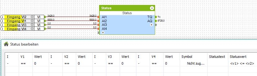

            Beim Support ist man zurückgerudert. Vergleiche beim Statuswert wie <v3> <= <v4> funktionieren nicht, kleine Rechenoperation wie <v1>+<v2>-<v3> aber schon, s. a. Post #9.

            Habe mal testweise eine Logik beim Statuswert hinterlegt, seht selbst:
Ansichten: 2152
Größe: 137,9 KB
            Statt zu vergleichen wurde addiert ...

              Den Vergleich musst Du in der Tabelle machen, wie von saschx gezeigt und nicht im Feld Statuswert
              Daraus wird dann eine <wenn, dann> Funktion. Also wenn v1 <= v2, dann Statuswert ausgeben. So wie Du es machst, werden die beiden Werte einfach hinten addiert.
