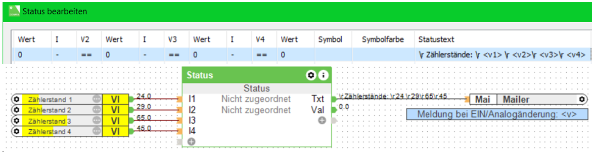

    Soweit mir bekannt, geht das so nur bei Mails und auch nur dann, wenn der Mailer am Textausgang vom Statusbaustein hängt.
    • ChrisR
      ChrisR kommentierte
      Das hab ich gemacht. Ohne Erfolg. Das "\r" wird mir einfach nur als Text angezeigt.
      Angeblich gibt es ja Leute die nen Zeilenumbruch geschafft haben. Ich werd's ohne überleben, übersichtlicher wär's aber schon.
    • 5178
    #32
    Bei mir geht das.
Ansichten: 677
Größe: 173,3 KB
    Ergebnis:
Ansichten: 666
Größe: 3,9 KB

      Alles ausprobiert - funktioniert nicht!
      • ChrisR
        • 07.12.2020
        • 192
        #34
        Vielen Dank für deine Hilfe romildo Entweder ich bin zu blöd oder bei mir passt was anderes nicht.
          Bitte gerne.
          Möglicherweise klappt es nicht mit allen EMail-Diensten.
        • ChrisR
          ChrisR kommentierte
          hmmm, ja. Es könnte sein, dass es daran liegt. Ich benutze Gmail
          Ja, bei Gmail kommt bei mir auch nur eine Textzeile.
          Wenn ich es von GMAIL an einen anderen Dienst z.B. GMX weiterleite dann sind alle Zeilen vorhanden.

        Hehe...is ja fast schon lustig.
        Vielen Dank! Dann wäre das ja geklärt. Ist also absolut keine Funktion von Loxone, sondern wird im Client formatiert. Da wär ich jetzt so auch nicht drauf gekommen.
          #36
          Der SMTP-Standard definiert <CRLF> als Line Feed, das wäre \r\n, nicht \r alleine.
          • ChrisR
            ChrisR kommentierte
            Ahhh, nice! Danke! Das werd ich heute Abend gleich mal ausprobieren.
            Ich hatte das gestern auch getestet, ging komischerweise nicht, heut aber geht es. Vermutlich habe ich bei meinen Tests was falsch gemacht oder vergessen zu speichern
            Aber egal, heute geht sowol \r\n wie auch \n\r es reicht aber auch nur \n also ein Zeilenvorschub.

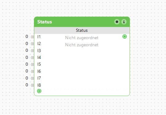

          Hallo miteinander,
          es hat sich mit der Loxone Config 16.3 Beta 3 etwas bein Statusbaustein geändert. Es gibt jetzt 8 Eingänge anstelle von 4 Eingängen. Ich hatte erst vor rund einem Monat wieder ein einmal Ticket betreffend der geschrieben.
Ansichten: 120
Größe: 18,3 KB
          Hat das Ticket schreiben doch etwas gebracht.

            Zeit wirds!
            das sind so schnelle und einfache Änderungen, die so viel bringen. Leider muss man trotzdem Jahre warten
            Lightpicture kommentierte
            Wieviele Ausgänge hat der Statusbaustein jetzt?
