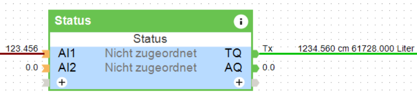

              Die Rechenarten im Statustext sind auf Multiplikation und Division beschränkt.
              Die Werte für Multiplikant und Divident können 3 Nachkommastellen haben, die Werte für Multiplikator und Divisor müssen Ganzahlig sein.
              Bei einer Division wird der letzte Wert gerundet.
              Beispiel wenn 123.456 an AI1 anliegt:
              Statustext: <v1/100> TQ: 1
              Statustext: <v1.1/100> TQ: 1.2
              Statustext: <v1.2/100> TQ: 1.23
              Statustext: <v1.3/100> TQ: 1.235
              Deine Erkenntnis kann ich nicht nachvollziehen, ich kann da bei meinen Tests kein komisches Varhalten feststellen.
              Hier ein Beispiel zu #20.1
              Statustext: <v1.3*10> cm <v1.3*500> Liter

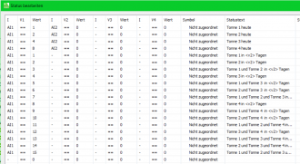

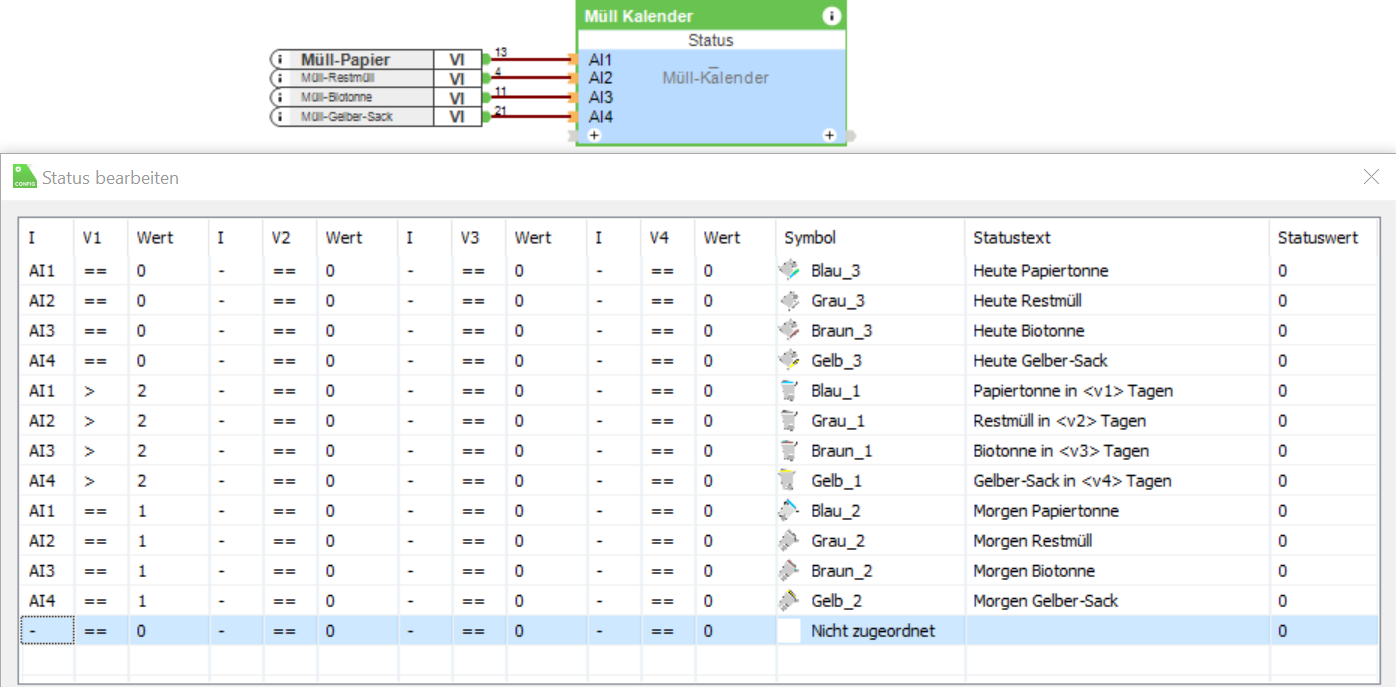

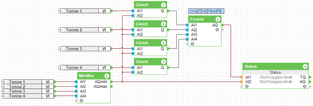

                  Hallo zusammen
                  ich hätte nochmal eine Sache zum Status-Baustein...
                  Folgendes Anwendungsbeispiel:
                  Ich nutze alle 4 Eingänge - Es wird jeweils eine Zahl an jedem Eingang geliefert.
                  Die Ausgabe soll aber immer nur den kleinsten der gelieferten Werte anzeigen. - Wie kann man das realisieren?
                  Bei meinem Beispiel handelt es sich um meinen Müllkalender. Diesen möchte ich ein bisschen dynamischer gestalten und die Tage durch <vI> ersetzen.
                  Logischerweise wird immer "Müll-Papier" angezeigt, weil >2 und von oben nach unten abgearbeitet wird. (Außer die Bedingung ist ==, dann funktioniert es natürlich)
                  Danke schon mal für Euren Kommentare.

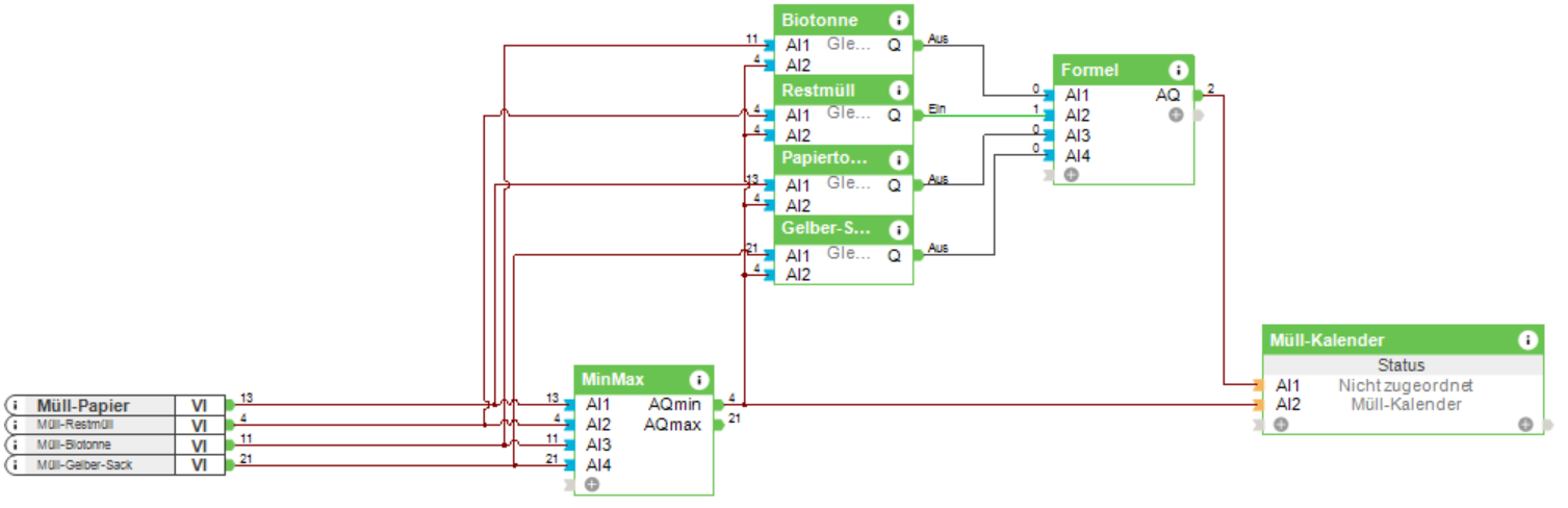

                    Das Problem ist, dass sich innerhalb des Statusbausteins die Eingänge nur noch sehr "sperrig" vergleichen lassen. Ich würde es daher anders angehen.
                    • Mit dem Min Max-Baustein das Minimum der Tage ermitteln;
                    • Art der Tonne mit 1 bis 4 verschlüsseln. Dann feststellen, welche "Tonnenart" dem Minimum gerade entspricht. In Deinem Beispiel: Art der Tonne = 2; Tage = 4. Die Art der Tonne kannst Du z. B. mit dem Gleich- und dem Formelbaustein relativ einfach ermitteln.
                    • Dann legst Du beim Statusbaustein auf AI1 = Art der Tonne und auf AI2 = Tage. Der Rest dann so ähnlich, wie im Moment.
                      Du warst da schneller wie ich in #26, soweit ich es richtig interpretiere, sind die Lösungen aber identisch.

                      Ja, aber ich hatte vereinfacht angenommen, dass nie 2 Tonnen am selben Tag geleert werden. Super, wie du immer wieder gleich "schrankfertige" Lösungen lieferst. Daher auch meine 9 Minuten Vorsprung ;-)
                      Ich habe schon oft geglaubt, dass es für eine Aufgabe eine einfache Lösung gibt, musste dann bei der Ausführung aber feststellen, dass es nicht immer ganz so einfach ist. Daher teste ich meinen Vorschlag meistens in der Simulation und wenn ich schon eine Testschaltung habe, ist es einfacher sie als Bild hier zur Verfügung zu stellen, wie es zu erklären. Da kommen dann schnell einmal ein paar Minuten zusammen.

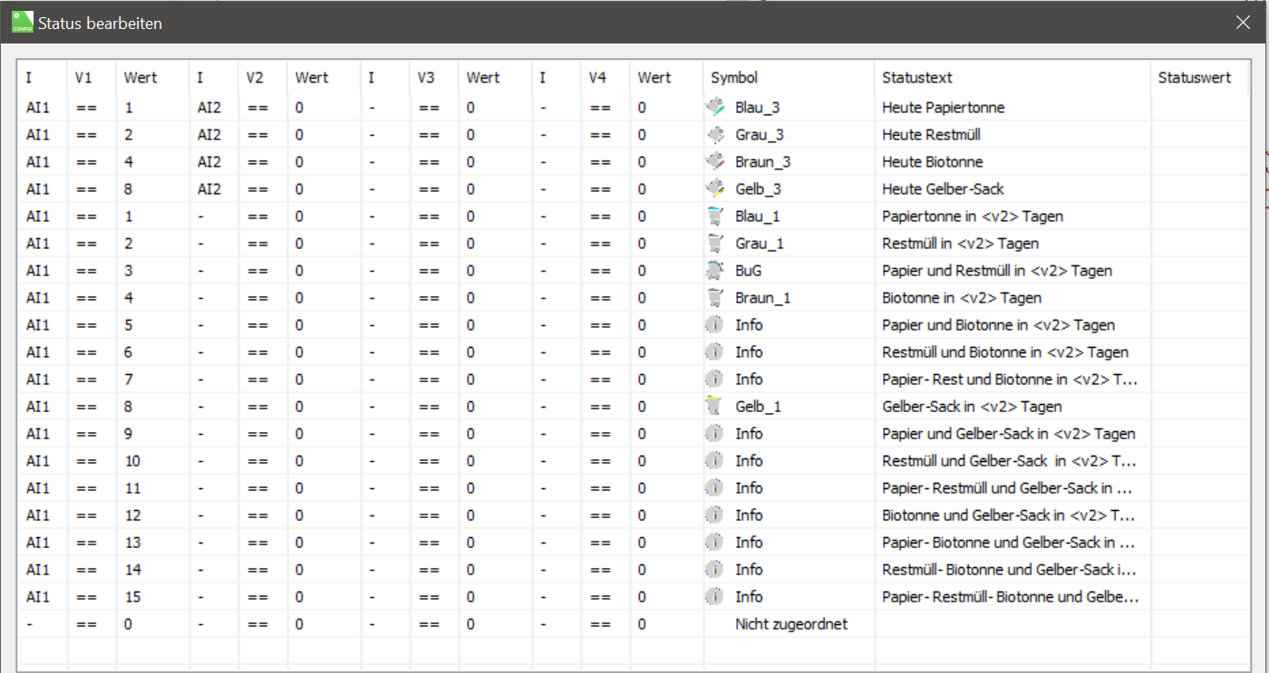

                    • 5169
                    J0eDx
                    Ich würde jeder Mülltonne eine Wertigkeit zuweisen. So könntest Du alle Möglichkeiten im Status abbilden.
                    Beispiel:
                    Tonne 1 Wertigkeit 1
                    Tonne 2 Wertigkeit 2
                    Tonne 3 Wertigkeit 4
                    Tonne 4 Wertigkeit 5
                    Formel: I1+I2*2+I3*4+I4*8
                    Der Inhalt im Status muss den Bedürfnissen angepasst werden, soll nur als Beispiel dienen.

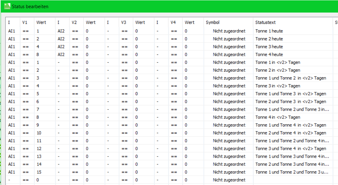

                      Hallo nochmal - Ergänzung:
                      Die Werte der Tage werden über HTTP-Eingänge (LoxBerry CalDAV) geliefert... Die Formel bleibt: I1+I2*2+I3*4+I4*8
                      Jetzt ist die Lösung doch schon recht elegant

                        Aus meiner Sicht fehlen da aber noch Bedingungen, oder es könnten einige entfernt werden.
                        Wenn es nicht möglich ist, dass mehrere Tonnen gleichzeitig geleert werden müssen, dann wäre es doch auch nicht möglich unterschiedliche Tonnen mit gleicher Anzahl Rest-Tage zu bekommen. Somit wären einige Bedingungen überflüssig.
                        Wenn es hingegen doch möglich ist, dass unterschiedliche Tonnen am gleichen Tag entleert werden müssen, dann fehlen da noch die restlichen Bedingungen für Heute.

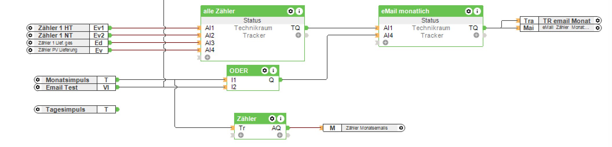

                      #29
                      Gerhard für Frage in Beitrag 15.1
                      im Statusbaustein für das zusammensetzen steht:
                      \r Zählerstände: \r HT: <v1> \rNT: <v2>\rEinsp: <v3>\rErz: <v4>
                      passend dazu sind die Eingänge belegt
                      das geht dann auf einen weiteren Statusbaustein zum versenden hier wird einfach ein Eingang getriggert
                      Klicke auf die Grafik für eine vergrößerte Ansicht  Name: Bildschirmfoto 2022-03-15 um 12.16.13.png Ansichten: 0 Größe: 13,5 KB ID: 341526
                      hier das Beispiel für Monatsmail
                      Klicke auf die Grafik für eine vergrößerte Ansicht  Name: Bildschirmfoto 2022-03-15 um 12.15.57.png Ansichten: 0 Größe: 41,7 KB ID: 341527

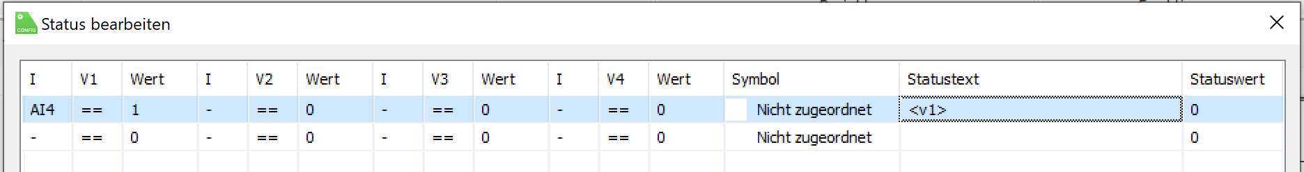

                        Ich muss bzgl. dem Zeilenumbruch nochmal einhaken.
                        Wenn ich "\r" im Statusbaustein einfüge (so wie im Post 15 beschrieben), egal an welcher Stelle, gibt es bei mir weder in den Mitteilungen, noch Mails, noch sonst wo Zeilenumbrüche.
                        Was könnte ich falsch machen?
