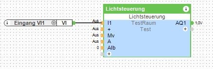

      Habe eine Lichtsteuerung erstellt und auf 1-10V einstellt und wenn ich beim Virtuellen Eingang drücke, wird von 1-10V hochgezogen.
      Drücke ich erneut, von 10 auf 1V runter.
      Klicke auf die Grafik für eine vergrößerte Ansicht  Name: Lichtsteuerung1-10V-01.jpg Ansichten: 0 Größe: 27,0 KB ID: 216123

        Kann es sein, dass bei dir der Parameter
        W - Auf/Ab-Modus [Digital] angehackt ist?
        Dann geht mein Ausgang auch sofort auf 10V und bei nochmaligem drücken auf 1V
        Beim kurz Drücken geht er schlagartig jeweils auf 0V oder 10.
        Bleibe ich drauf, zieht er langsam hoch bzw. runter.
        Am Licht verändert sich jedoch nichts

      Ich kann zwar nicht verstehen, warum die Schaltung in #12 funktionieren soll.
      Im letzten Bild in #6 hast Du den Analogausgang auf Sprung und bei Eingangswert 2 auf 1 und den Zielwert 2 auf 10 eingestellt.
      Ist das absicht? So kann das doch nicht funktionieren.
        #12 funktioniert wie beschrieben problemlos.
        Den Analogausgang habe ich jetzt auf Sprung, Eingangswert 2 auf 1 und Zielwert auf 10 gestellt - ohne dass ich mir sicher bin ob´s so korrekt ist.
        Was müsste eingegeben werden?
        Bei der jetzigen Einstellung gibt er bereits bei einer 1 am Eingang 10V raus.
        Ich gehe davon aus, dass der Analogausgang am Analogeingang vom Dimmer-Netzteil angeschlossen ist.
        Somit würde ich erwarten, dass dieser auch einen Analogwert erwartet.
        In der Beschreibung steht 1-10V.
        Richtig wäre also die Standard-Einstellung:
        Eingangswert 2 = 10
        Zielwert 2 = 10
        Die untere Korrektur kannst Du auf 0 lassen, da Du den Wert ja in der Lichtsteuerung vorgeben kannst.
        Eingangswert 2 = 10
        Zielwert 2 = 10
        ... habe ich eingestellt, bei Anstieg Sprung.
        Mit unterer Korrektur meinst du sicherlich Einstiegs- und Zielwert 1? Ja, das steht auf 0
        Am Verhalten ändert es jedoch nichts.

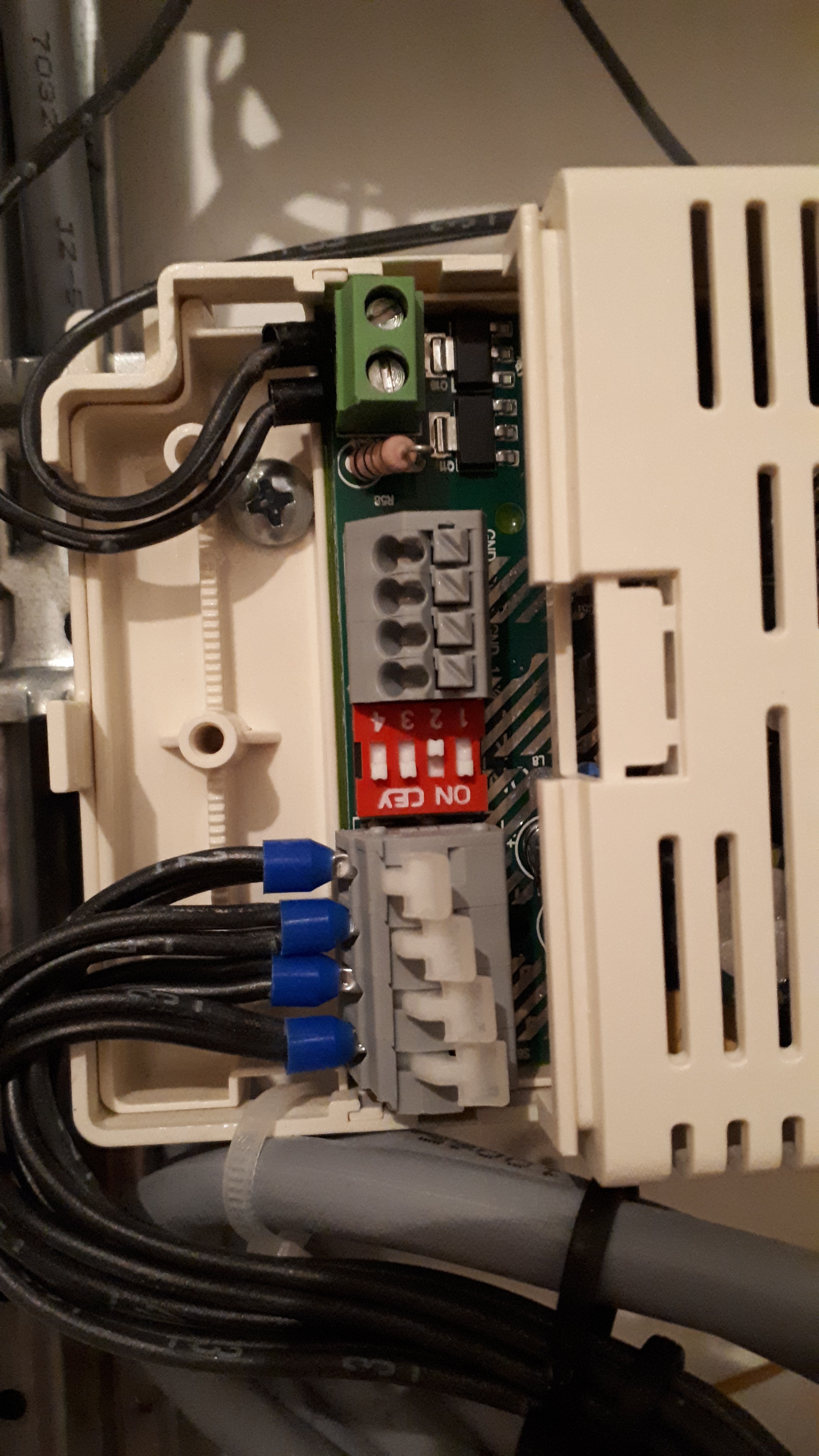

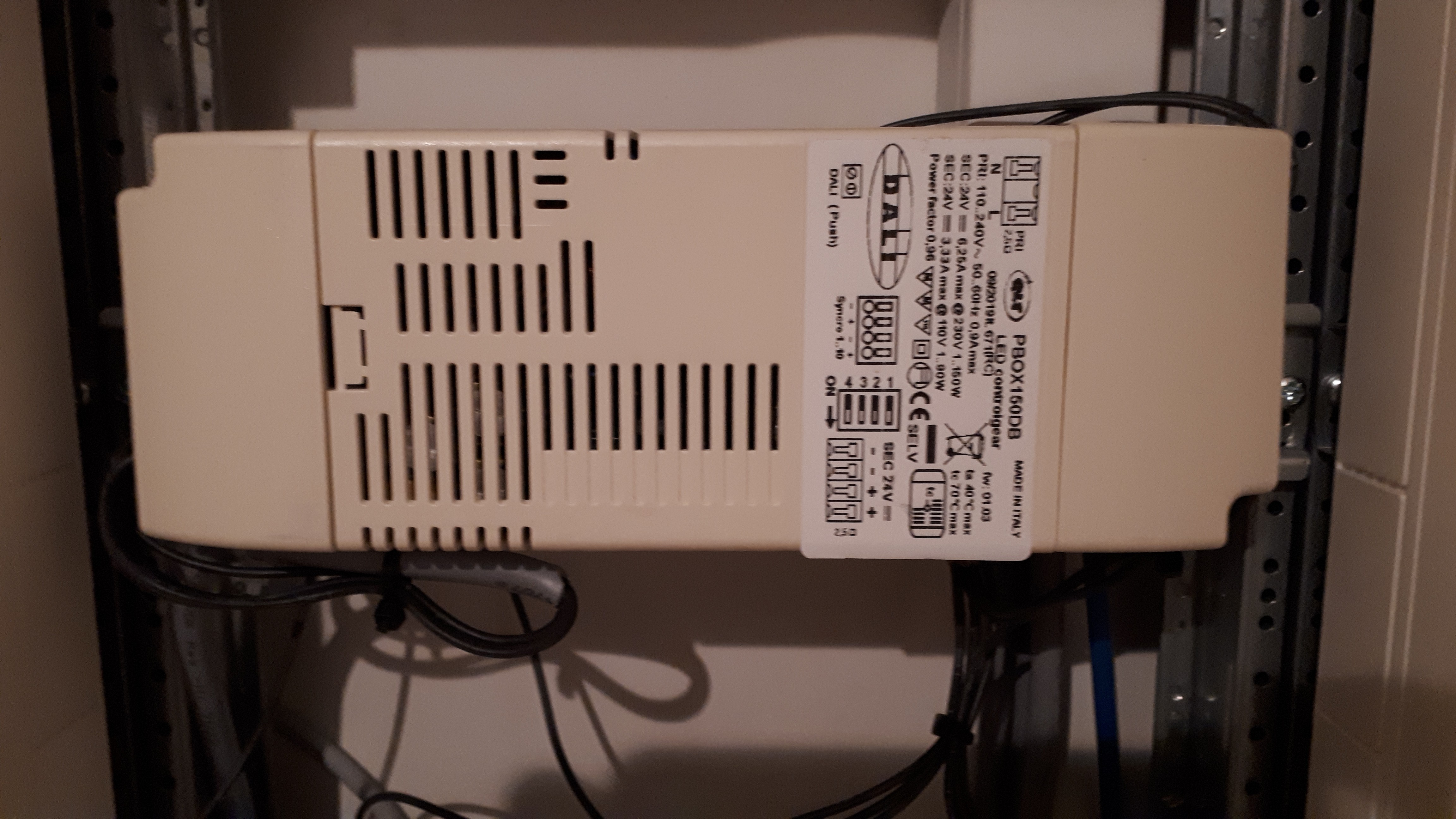

      Anbei ein Bild des eingebauten Vorschaltgerätes

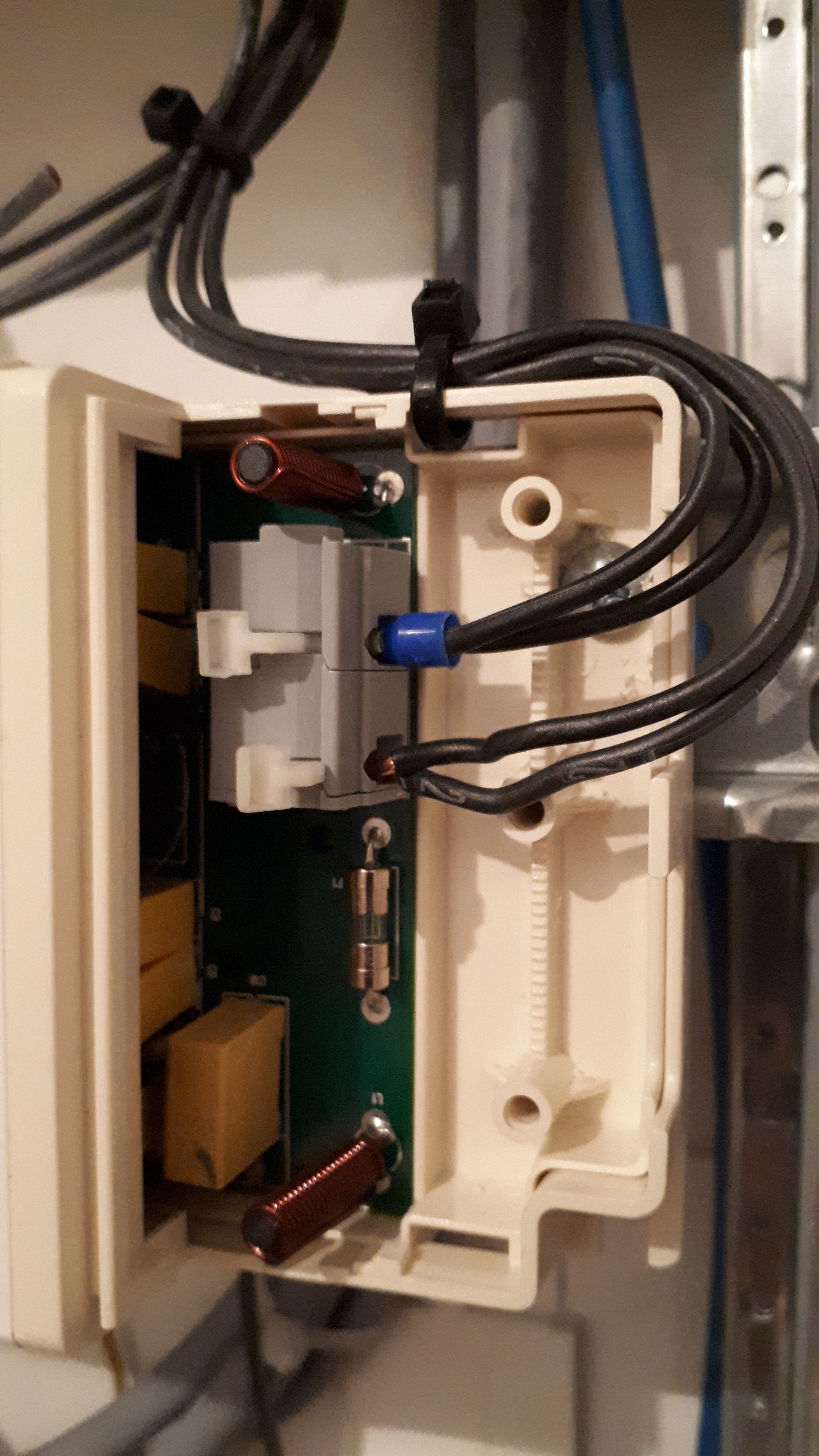

      Nachfolgend zwei Bilder der Anschlüsse

        Irgendwie habe ich das Gefühl, dass das Vorschaltgerät die Signale völlig falsch interpretiert.
        An/ Aus-Schalten ist überhaupt nicht möglich, gedimmt wird immer bis zu einem Extremwert.

          Kennst du die Einstellungen der Dip switches?
          Was bewirkt welcher der 4 Schalter?
            Da muss ich passen, wurde von meinem Elektriker eingebaut - dieser befindet sich die nächsten 10 Tage noch im Urlaub.
            Auf gut Glück zu schalten könnte gewagt sein, nehme ich an?
            Dem Gehäuse ist zu entnehmen, dass die Stellung zu einem "on" führt.
            Und da ist derzeit alles aktiviert bis auf die 2

          Hier habe ich ein PDF gefunden
          Die unteren 4 Anschlüsse müssten zu den RGB Stripes gehen.
          Ist mit deinen Anschlüssen nicht zu 100% ident, das PDF.
            Müsste die Anschlüsse nicht eigentlich auf 1..10V input geschalten sein? Läuft aktuell auf DALI (Push)
            Lightpicture kommentierte
            Wenn du keine DALI Ext in Verwendung hast, macht diese Einstellung keinen Sinn.
          Außerdem ist das Vorschaltgerät derzeit als push angeschlossen und nicht als syncro 1...10
          Ist das so korrekt?

            Aus meiner Sicht stimmt gemäss Beschreibung entweder die Dip-Switch - Einstellung, oder die Verdrahtung, oder beides nicht.
            Da die Synchro-Anschlüsse bedrahtet sind, folgende Frage:
            Gibt es mehrere Geräte welche Synchron laufen und dieses Gerät nur als Slave benutzt wird. Dann wäre die Dip-Switch - Einstellung falsch.
            Sofern das Gerät als Master laufen sollte, wäre es falsch verdrahtet.
            Kannst Du sehen an welche Anschlüsse der Loxone-Ausgang geführt ist?
            Aus meiner Sicht:
            Bei Push-Button - Betrieb muss ein potentialfreier Kontakt genommen werden. Der Analogausgang darf dafür nicht verwendet werden.
            Bei Analog - Betrieb müsste der Loxone-Analogausgang auf die mittlere Klemmleiste geführt werden.
            Bei falscher Verdrahtung kann sowohl das Netzteil wie auch der Miniserver Schaden nehmen.

              Ich denke das hier http://www.qlt.it/wp-content/uploads...e_100_150w.pdf ist die das passenden Manual.
              Zumindest stimmt dort die Anordnung der Klemmen und der Schalter mit dem Bild von Gast 's Gerät überein.
              Aktuell sieht es so aus, als ob der Dimmer über den Dali/Pushbutton Eingang angechlossen ist.
              Hier ist davon auszugehen, das hinter diesem Eingang im Dimmer eine Optokoppler mit hohem Serienwiederstand sitzt, da man in Mnaual sehen kann, daß man diese Klemme auch diret auf 230V legen darf. Auch sieht man, daß wenn man deisen Eingang Primärseitig speißt, daß die die Spannung von der 24V LED Versorgung verwendet werden soll. Was zusätzlich den Verdacht auf einen Optokoppler erhärtet.
              Aktuell ist somit die 230V Sektions des Dimmer und der Miniserver vermutlich getrennt und relativ sicher.
              Verbindet man nun den 1-10V (0-10) Analogeingang mit dem Miniserver, dann benötigt man hierzu auch die Bezugsmasse, somit sind die beiden Geräte nicht mehr galvanisch und auch nicht hochohmig getrennt.
              Das muß grundsätzlich nicht schlecht sein und wird wohl auch funktionren (wie bei einem elektronischen Netzteil halt auch) , nur sollte man halt in ein Gerät und dessen Hersteller entsprechendes Vertrauen haben.
