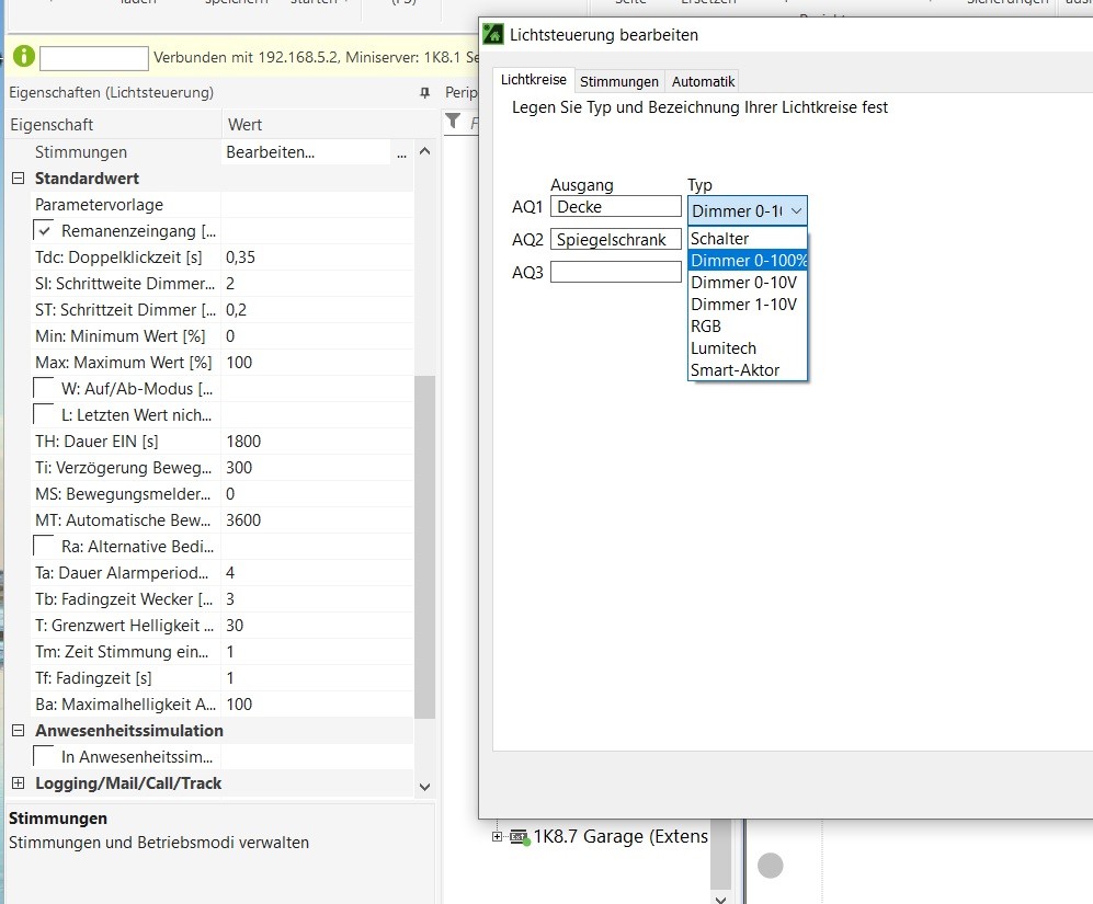

      Einstellungen Lichtbaustein:
      Lichtkreise: AQ1 Dimmer 1-10V
      Remanenzeingang (Digital): aktiv
      Tdc: 0,35 s
      SI: 2%
      ST: 0,2%
      Min: 0%
      Max: 100%
      TH: Dauer ein: 120s

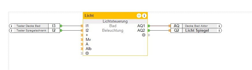

        Deinen Taster hängst du direkt auf I1 des Lichtbausteins und deine DALI-Leuchte auf AQ1 des Lichtbausteins.
        Anbei noch ein Beispiel aus meinem Bad, ebenfalls mit DALI-Leuchte. I1 und AQ1 sind für die Deckenbeleuchtung mit DALI. Funktionalität genau wie von dir gewünscht.

          Nun sieht es bei mir genauso aus wie bei dem von dir beschriebenen Schema.
          Es ist aber so wie vorher:
          Bei Betätigung des Tasters geht das Licht binnen 5 Sekunden sanft entweder auf 10% oder auf 100%
          Ein erneuter Tastendruck stoppt diesen Vorgang.
          Anbei habe ich einmal fünf Screenshots meiner Einstellungen beigefügt, vlt. fällt dir der Fehler in meiner Konfiguration auf?

                    Dann nimm den Lichtbaustein und stelle beim Ausgang 0-10V in den Einstellungen ein, dann sollte es gleich funktionieren.
                    Und du kannst Scenen parametrieren.
                      Habe ich getan, s. Screenshot.
                      Dabei habe ich allerdings das gleiche Verhalten wie oben beschrieben:
                      Einmal drücken:
                      Licht geht sanft binnen 4 Sekunden auf max. Helligkeit.
                      Noch einmal drücken, Licht geht binnen 4 Sekunden auf minimale Helligkeit.
                      Anhalten kann ich dies mit einem erneuten Drücken.
                      Ein Ausschalten der Beleuchtung ist nicht möglich.
Ansichten: 3336
Größe: 37,7 KB

                        Versuche es auf Dimmer 1-10V umzustellen.
