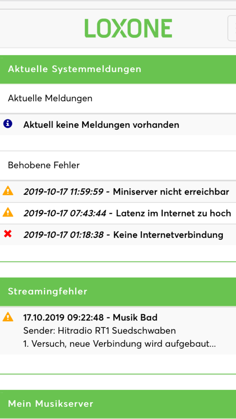

    Hallo Forum,
    seit ca. 2 Wochen bekomme ich regelmäßige Fehlermeldungen meines Musikservers.
    Zum einen ist die „Latenz“ zu hoch und zum anderen hat er manchmal „ keine Internetverbindung“.
    Außerdem meldet er öfters mal einen Streamingfehler.
    An den Netzwerkeinstellungen habe ich den DNS Server auf 8.8.8.8 , habe es auch schon mit der Standardgataway Adresse versucht aber das bringt keine Besserung.
    Habe eine FRITZBox und bin bei KabelDeutschland.
    nun meine Frage: Könnte es am Musikserver selbst liegen das er irgendwie einen Schaden hat oder liegt es eher an meinem Netzwerk?
    Kann man Einstellungen vornehmen die das Problem lösen könnte?
    anbei ein Screenshot
    bin um jeden Rat dankbar

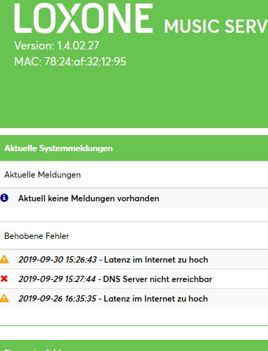

    ich habe das bei mir auch, bemerke aber keine Probleme oder Fehler.
    Habe nur mal eben reingeschaut.
    Auch Kabel Deutschland mit Fritzbox 6490 cable

      Schon irgendwie komisch.
      Probleme macht es bei mir nur wenn auch der Steamingfehler angezeigt wird, dann schaltet das Radio plötzlich aus. Mir kommt es so vor als wäre das nur bei bestimmten Radiosendern so.

    Bei mir kommen auch ständig Einträge "Latenz im Internet zu hoch" und "DNS Server nicht erreichbar".
    Manchmal gibt es dann auch Probleme beim Abspielen von Webradio bzw. Spotify.

        • 2677
        Das ist ja seltsam, wie man im screenshot oben sehen kann, habe ich version 1.4.02.27, diese Version finde ich nirgendwo, also nicht unter http://mediaupdate.loxone.com/intern.../changelog.txt oder http://mediaupdate.loxone.com/betaupdates/changelog.txt.
        Man mag ja sogar denken, dass das dann ne Version weiter ist als die 1.4.02.07, ich habe diesen Schalter oben nicht in der Menüleiste. Ich habe auch keine Ahnung, warum ich so eine Version auf dem MuS habe
