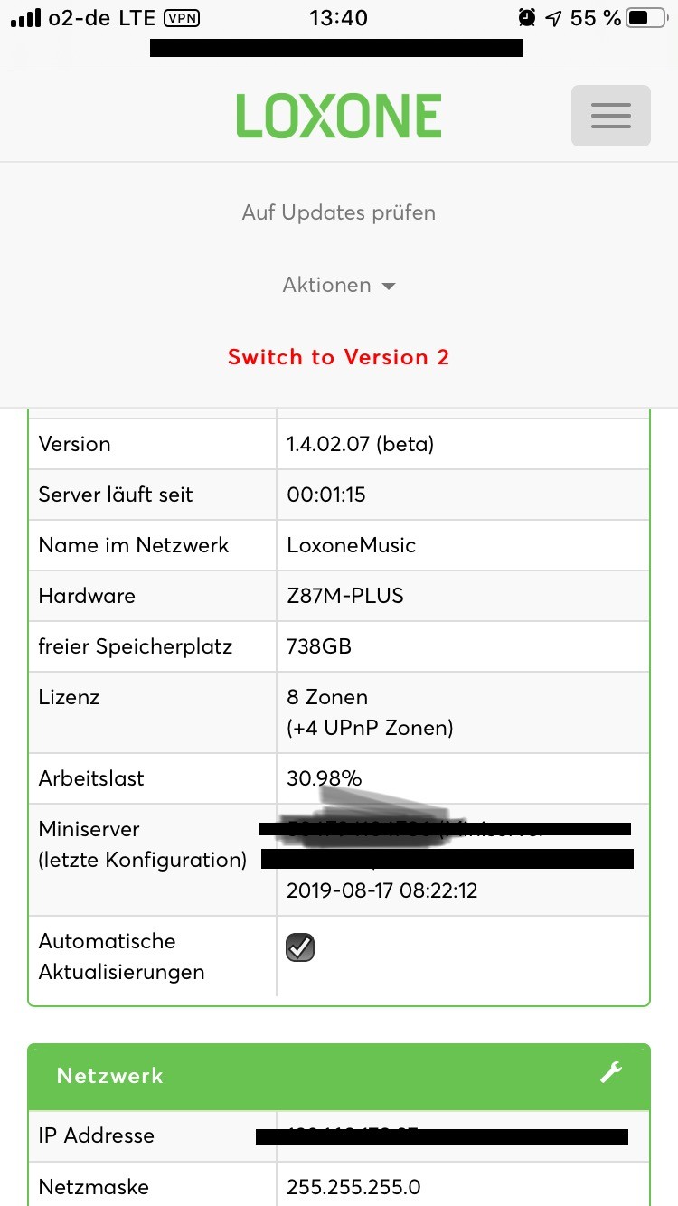

    Habe es jetzt auch versucht.
    Habe plötzlich Version 1.4.02.07 drauf!
    • Wurglitsalex
      Wurglitsalex kommentierte
      drück drauf auf den roten button switch to V2 ?!

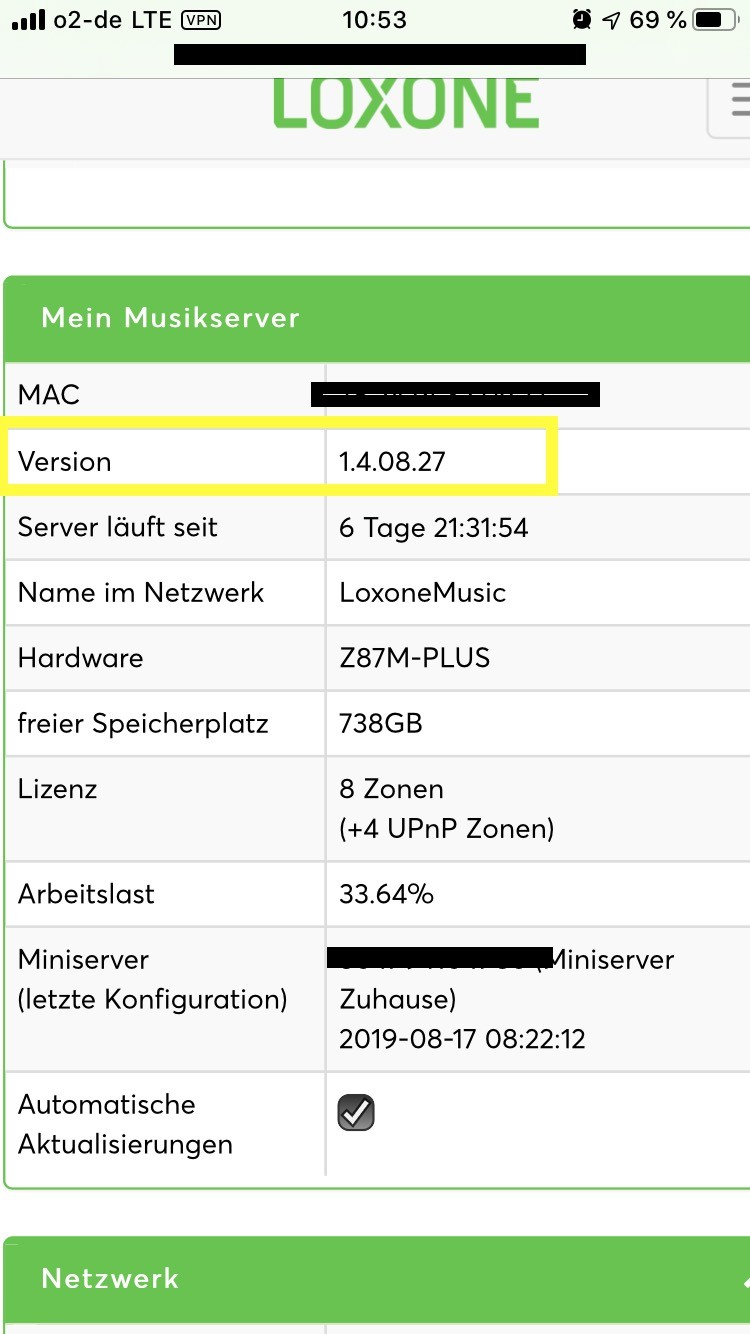

      Hatte sogar vom Support mal die Version 1.4.08.27 bekommen da es bei mir keine Spotify Icons mehr angezeigt hat.
      Und nun hat es mir wieder 1.4.02.27 aufgespielt und somit gehen meine Spotify Icons wieder nicht
      Sche... das es nicht die Version 2 Updatet!
      • #19
        Dann machs nochmal: mediaupdate.loxone.com/offline/spotifycover.upd
        Siehe hier: https://www.loxforum.com/forum/germa...gt-keine-cover
        Ist deine Version dann wieder wie vorher nach dem Update?
        • Gargamel
          Gargamel kommentierte
          habe es nochmal geupdatet, habe nun wieder Version 1.4.08.27 drauf.

        So sieht es bei mir mit der V2 aus!
        ich habe alles übers handy geupdatet...
        würde jetzt hier auch keinen Button sehen wo man zur V1 zurück kommt.... eventuell muss man den linkt mir der ip und Release eingeben dass man zu V1 kommt...
        • #21
          Zitat von AlexAn Beitrag anzeigen
          Wurglitsalex hättest du einen Shot von V2 für uns nicht das er eh schon umgeschaltet hat und wir schnallen das nur nicht!
          Meiner Meinung sollte dann ja ein Link für den Switch auf V1 aufscheinen oder täusch ich mich.
          Hab übrigens damals auch das Denon Update aufgespielt.
          Fotos im Letzen Post!
          Nen Button auf V1 finde ich nirgens.... eventuell muss man es mit dem link - ip und Release machen... aber ich werds nicht probieren
            Danke für den Shot! Könnte auch daran liegen das ev. mein Casatunes nicht updatefähig ist.

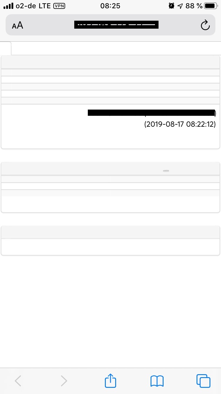

          Hat schon mal jemand gehabt das sich die Weboberfläche nicht mehr bedienen lässt?
          Der Musikserver lässt sich zwar mit der IP erreichen und er spielt auch noch ganz normal Musik aber die Weboberfläche zeigt nichts mehr an!
          Weiß jemand was ich da tun kann?
          Hab den Server auch schon neu gestartet, leider ohne Erfolg!
          • Wurglitsalex
            Hast du die V2 drauf ?
          • Gargamel
            Nein, 1.4.08.27
