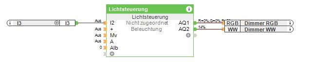

          Wie kann man denn die Loxonespots am Touch dimmen? :O
            • 4071
            Du verwendest die RGBW Tree Spots?
            Lichtsteuerung verwenden
            • andreas221988
              • 13.06.2018
              • 1763
              Ja genau, muss ich dann einach lange auf dem I3 Schalter bleiben?
                • 4071
                Dimmen ist ein langer Tastendruck, genau.
                • andreas221988
                  • 13.06.2018
                  • 1763
                  Muss ich heute abend gleich mal testen.... Müssen die RGBW´s auf einem bestimmten AQ liegen?
                    • 4071
                    Nein müssen sie nicht.
                    Er muss nur dafür parametriert sein.
                    Wenn du den Ausgang auf den Baustein hinziehst wird eh der richtige im Baustein gesetzt.
                    • andreas221988
                      • 13.06.2018
                      • 1763
                      leider funktioniert das mit dem langklickt auf T3 nicht.... es wechselt nur die Szenen
                        • 4071
                        Um ALLES AUS zu bekommen ist der Loxone Standard ein 3-fach click, kein Langzeitclick
                        Im Zentral Baustein kannst du das auch ändern.
                          • 4071
Ansichten: 449
Größe: 14,7 KB
                          So wird in der Simulation bei mir schon gedimmt.
