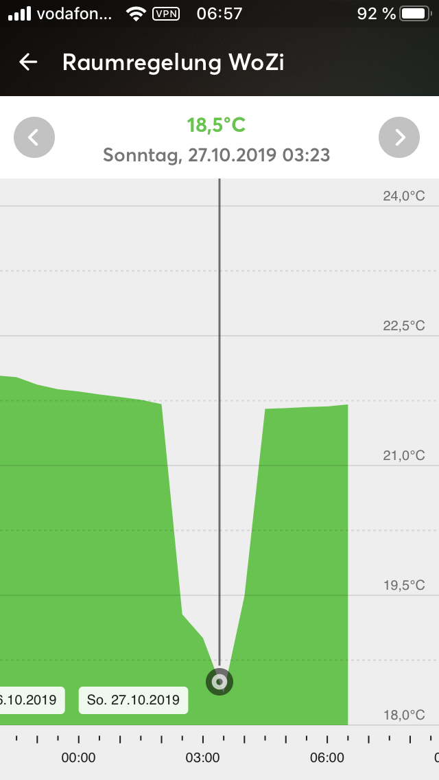

    Un wieder hat der Zeitumstellungskobold zugeschlagen von 2 Uhr bis ca 03.45 waren es wiedermal so um die 160 Fehlermeldungen.... Hatte das Loxone nicht schonmal im Griff? das heißt, das ca meine Temperaturfühler 2 Stunden lang außer Funktion waren....

      Mit 8.3.3 ähnliches Bild. Durch Mittelwertbildung sieht es in der Statistik nicht ganz so schlimm aus. Die Fühler fallen alle aus. Traurig, dass Loxone das nach 10 Jahren immer noch nicht im Griff hat...

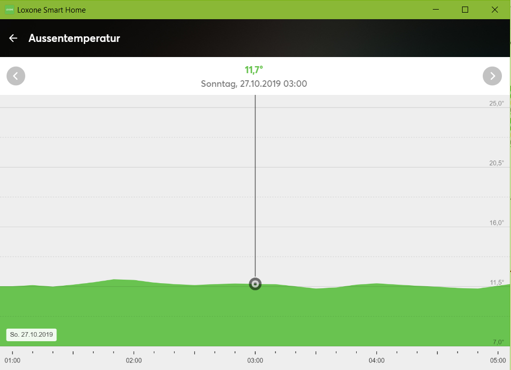

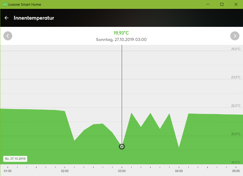

                    • 5161
                    Bin bei einem Miniserver auf der Public Beta.
                    Probleme?
                    Für mich nicht störend, stimmig aber auch nicht, zumindest nicht zwischen 2:00 - 4:00
                    Zudem ist es scheinbar davon abhängig, ob die Statistiken am Eingang oder am Ausgang aufgezeichnet werden.
                    Hier ein Beispiel von einem 1Wire Temperatursensor, Statistik Mittelwert pro 10 Minuten am Eingang aktiviert:
Ansichten: 950
Größe: 93,8 KB
                    Hier ein Beispiel von einem 1Wire Temperatursensor verbunden mit einem Virtuellen Ausgang, Statistik Mittelwert pro 10 Minuten am Ausgang aktiviert:
Ansichten: 879
Größe: 104,8 KB
