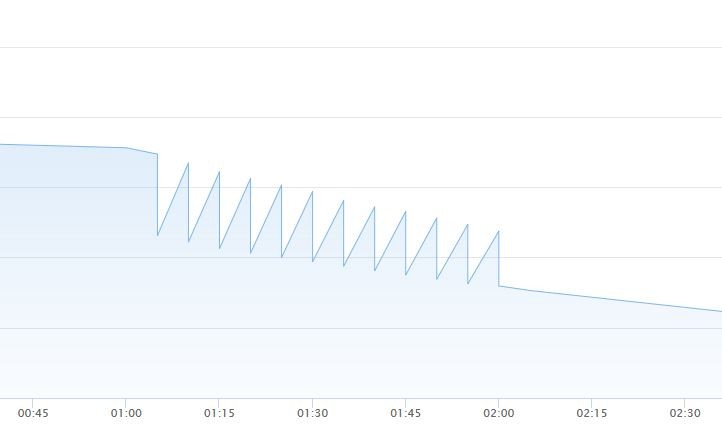

    Sieht bei mir bei extern geschriebenen Temperaturen so aus.

      Lightpicture kommentierte
      Daran liegt es...
      25.062 -- 2019-10-27 03:05:00
      25.187 -- 2019-10-27 03:00:00
      25.250 -- 2019-10-27 02:55:00
      25.375 -- 2019-10-27 02:50:00
      25.500 -- 2019-10-27 02:45:00
      25.625 -- 2019-10-27 02:40:00
      25.750 -- 2019-10-27 02:35:00
      25.875 -- 2019-10-27 02:30:00
      26.000 -- 2019-10-27 02:25:00
      26.125 -- 2019-10-27 02:20:00
      26.250 -- 2019-10-27 02:15:00
      26.437 -- 2019-10-27 02:10:00
      26.625 -- 2019-10-27 02:05:00
      26.750 -- 2019-10-27 03:00:00
      26.937 -- 2019-10-27 02:55:00
      27.125 -- 2019-10-27 02:50:00
      27.312 -- 2019-10-27 02:45:00
      27.437 -- 2019-10-27 02:40:00
      27.625 -- 2019-10-27 02:35:00
      27.875 -- 2019-10-27 02:30:00
      28.062 -- 2019-10-27 02:25:00
      28.250 -- 2019-10-27 02:20:00
      28.437 -- 2019-10-27 02:15:00
      28.687 -- 2019-10-27 02:10:00
      28.937 -- 2019-10-27 02:05:00
      29.125 -- 2019-10-27 02:00:00
      Es werden die Werte doppelt geschrieben,
      deshalb sieht die Statistik dann bei Loxone und auch hier im externen Tool so aus.

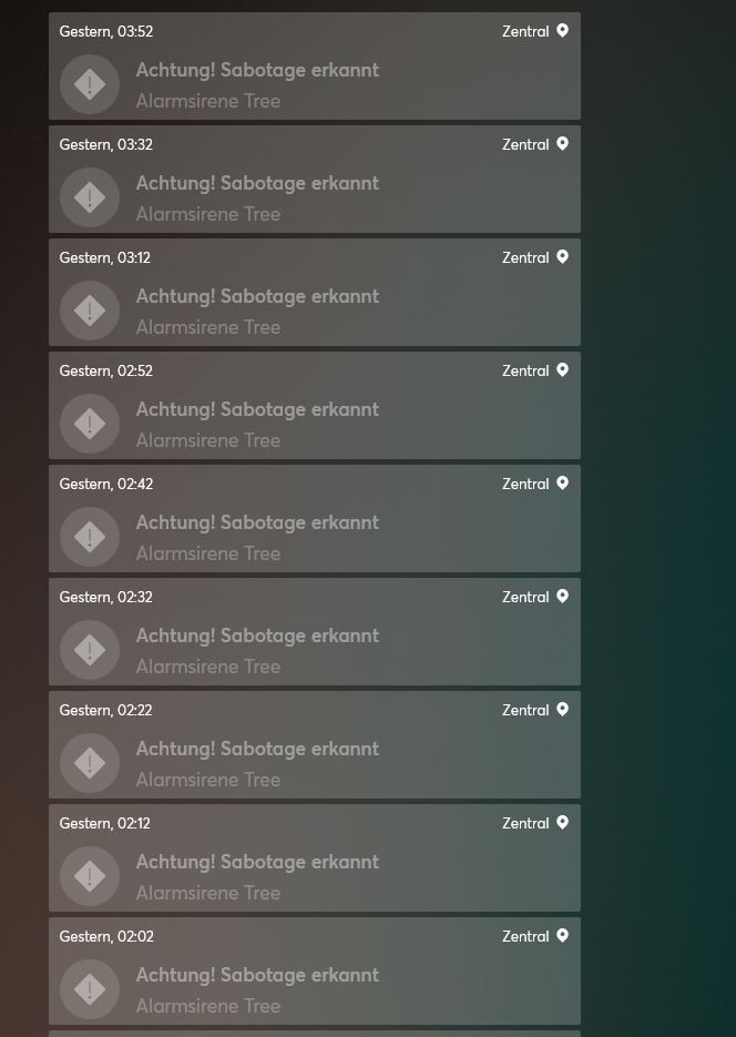

    Bei einem Kunden mit Alarmanlage und Alarmsirene:
    Klicke auf die Grafik für eine vergrößerte Ansicht  Name: Sirene Tree Sabotage Zeitumstellung.JPG Ansichten: 0 Größe: 66,5 KB ID: 217894
    Da freut man sich sowohl als Endkunde als auch als Partner
    Beta 10.3.7.30 übrigens - ausnahmsweise vorläufig produktiv im Einsatz wegen diverser Zusatzfunktionen...

      10/20 Minuten Takt ist sicher das gleiche wie bei der Satistik: Zwischen 2:00 und 3:00 wurden die Einträge zweimal geschrieben. Die Meldung von Loxone kommt vermutlich alle 20 Minuten.
      orli kommentierte
      Wird aber am Alarmbaustein liegen. Bei uns im Neubau habe ich die Sirene bisher nur eingelernt und einen virtuellen Schalter dran um die Funktionalität zu testen. Am WE hat sich weder der Sabotagekontakt, noch die Sirene als solches gemeldet. Das Problem werd ich wohl erst bei der nächsten Umstellung haben.

      Benjamin Jobst kommentierte
      Habe übrigens Rückmeldung bekommen: Die Sirene hat wohl nicht ausgelöst - zum Glück! Es bleibt bei den Benachrichtigungen (inkl. den zugehörigen E-Mails...)

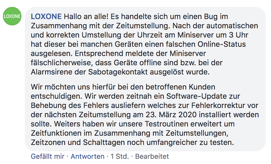

          Quelle: Facebook.
          • Leo Kirch
            Leo Kirch kommentierte
            Wird also ein Rennen EU gegen Loxone ;-)
          • 3775
          Wow, was für ein Statement von Loxone.
          Respekt.
            • 7354
            Der letzte Satz verwundert mich doch. Es gab jetzt wirklich schon genug Probleme mit Jahreswechsel und Zeitumstellung in den letzten Jahren, und erst jetzt kommt Loxone drauf das ihn die Testroutine aufzunehmen.
            ABER...
            Man muss hier die Offenheit/Ehrlichkeit von Loxone wirklich loben, das gab es so bis jetzt noch nicht. Fehler passieren und sie lernen daraus, das ist das positive an dem Ganzen.
