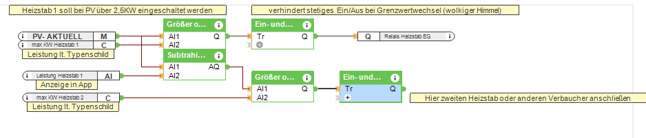

    Als Ersatz habe ich den Energiemanager nun ersetzt. Bei wolkigem Himmel (bis vor 20min) ist mir aufgefallen, dass es zu schnellen Ein-Aus Wechseln gekommen ist. Daher der nachgereihte Baustein Ein-und Ausschaltverzögerung. Ein und Aus auf jeweils 60 Sekunden gesetzt.
    Dies entspricht eigentlich der zu erwartenden Funktion des Energiemanagers. Ganz ohne Minuskonstrukt. Nur halt nicht so sauber weiter zu führen, wenn mehrere Geräte in naher Zukunft dazu kommen. Zb zweiter Heizstab.
    Also zurück zum meiner ursprünglichen Frage siehe oben.

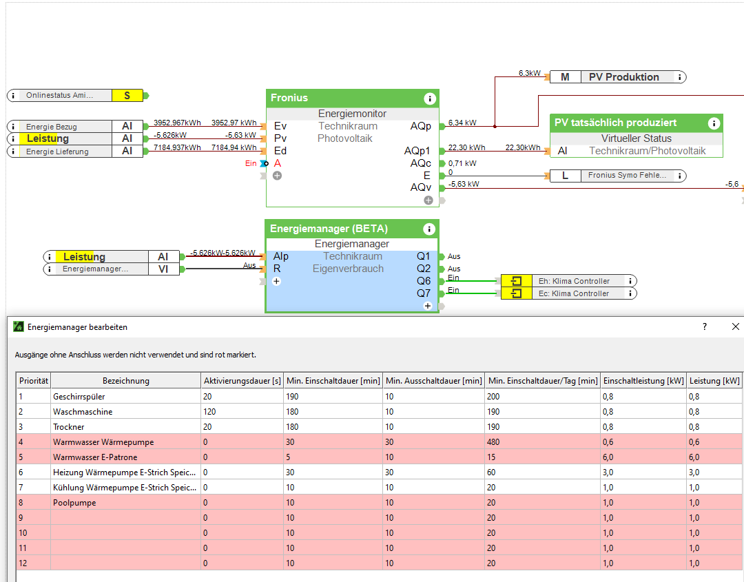

      • 4342
      Da geht noch einiges ab!!
      Energiemanager per Tagesimpuls zurücksetzen damit er sich nicht aufhängt - noch ziemlich Beta der Baustein
      Die Ausgänge der 2 Engiemonitor auf einen Summenmonitor legen und mit den EVU Zähler Daten füttern.
      Energiemanager mit den richtigen Daten füttern!!
      Warum die Leistung - ist: stell dir vor du bist Geisterfahrer und schickst die Energie in eine andere Richtung als gewöhnlich.

        Danke AlexAn, den Reset durchzuführen würde ich machen, aber ich erhalte vom Smartmeter (Fronius) keine Versorgerbezugsdaten. In der Frouniusapp werden diese zwar angezeigt, aber beim Baustein Energiemonitor scheinen diese Daten nicht auf. Reichlich Beta das Ganze, werde also den einfacheren Weg gehen, und die Verbrauchsdaten aus den SmartSockets auslesen und stufenweise vom PV Wert abziehen und entsprechend Ein oder Ausschalten lassen. Vielleicht wird ja de Energiemanager mal was, scheint aber noch laaaaange zu dauern. So funktioniert es wenigstens ohne Resets usw.

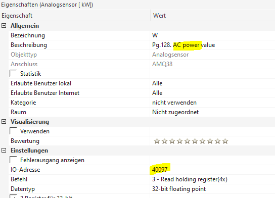

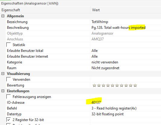

          Wenn der Froniuszähler am Übergabepunkt installiert ist hindert dich nichts daran die A+, A- und die aktuelle Netzleistung abzufragen!
          Fronius Datenmanager auslesen per Modbus TCP (also Netzwerk)
          Hier liegt sogar die Vorlagedatei!

            Ja danke, aber der Fronius ist ja denke ich baugleich zum Modbus von Loxone. Wozu also 326Euro in Doppelgleisigkeit stecken? Kann doch nur an Loxone liegen, dass der Energiemonitor die A+ und A- Daten nicht ausliest. Vorhanden sind Sie, da diese ja ans Internet in die Froniuszentrale geschickt werden, und in der Handyapp angezeigt werden. Will mich da Loxone zum Loxone Modbus zwingen?
            Wird mir mal die anschauen, danke Alex für den link, so habe ich diese gefunden :-)
              • 4342
              Ich hab geschrieben Modbus TCP das per Netzwerk übertragen wird und nicht Modbus RTU was eine Mobusextension erfordern würde!
              In deinem Fall brauchst du die Daten am Summenenergiemonitor und nicht am Froniusenergiemonitor!
              Wenn's leicht geht meide ich das Pollen einer API und frag Modbus TCP ab.

                hat sich erledigt! Steht eh alles wunderbar in der LoxoneConfig Datei von dir. vielen Dank!
                Zuletzt geändert von loxfuchs; 05.11.2019, 19:26.
                  • 4342

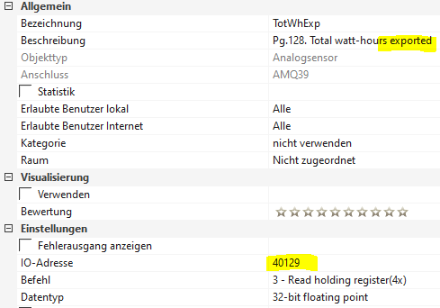

                  Ich arbeite mit dem Loxone Zählerinterface!
                  Den Summenmonitor stellst du auf Objekteingang.
                  Hast du die Vorlagedatei aus dem Wiki verwendet?
                  https://www.loxwiki.eu/download/atta...&download=true
                  https://www.loxwiki.eu/display/LOXEN...ith+Modbus+TCP
                  Klicke auf die Grafik für eine vergrößerte Ansicht  Name: Vorlage.PNG Ansichten: 0 Größe: 90,2 KB ID: 219001
                  Klicke auf die Grafik für eine vergrößerte Ansicht  Name: Import.PNG Ansichten: 0 Größe: 21,1 KB ID: 218996Klicke auf die Grafik für eine vergrößerte Ansicht  Name: Leistung.PNG Ansichten: 0 Größe: 20,0 KB ID: 218997Klicke auf die Grafik für eine vergrößerte Ansicht  Name: Export.PNG Ansichten: 0 Größe: 17,4 KB ID: 218998
                  Zuletzt geändert von AlexAn; 05.11.2019, 19:27.

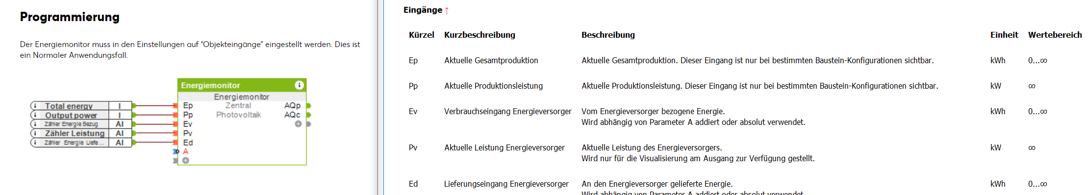

                    • 4342
                    Dein Summenmonitor muss dann nur noch mit der Aktuellen Produktionsleistung Pp und Gesamtproduktion Ep der anderen 2 Energiemonitore verknüpft werden. (2 Addierer)
                    Klicke auf die Grafik für eine vergrößerte Ansicht  Name: Energiemonitor.PNG Ansichten: 0 Größe: 87,0 KB ID: 219005

                      Vielen Dank AlexAn!!!
                      Jetzt habe ich es kapiert. Deine Vorlagedatei brachte die Vollendung, aber ich musste es erst selbst verstehen lernen ;-)
                      Vielen Dank nochmals!

                        Hab den Energiemanager mittlerweile auch im Einsatz und setze den SG Ready Eingang meiner Stiebel Eltron WPL auf 1 wenn genug Überschuss da ist. Lief die letzten Tage eigentlich soweit ich das beobachten konnte. Heute aber war der Eingang auch auf 1 als nur noch 0,7 kw Überschuss anstanden. Meine konfigurierten Werte für das Aktivieren liegen aber weit drüber.
                        Hängt der Baustein sich nach wie vor noch auf?

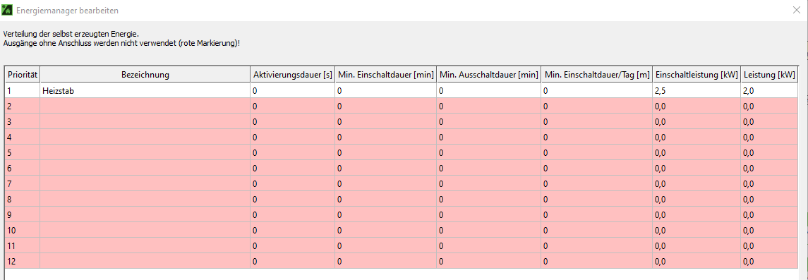

                          Jo, ist nicht viel - ich hänge einfach den Ausgang 1 an einen Merker ..:
                          Einschaltstrom: 5 kw
                          Klicke auf die Grafik für eine vergrößerte Ansicht  Name: 2020-07-20_09-37-46.jpg Ansichten: 0 Größe: 32,5 KB ID: 258529
                          Klicke auf die Grafik für eine vergrößerte Ansicht  Name: 2020-07-20_09-37-22.jpg Ansichten: 0 Größe: 7,6 KB ID: 258530
                          Klicke auf die Grafik für eine vergrößerte Ansicht  Name: 2020-07-20_09-43-56.jpg Ansichten: 0 Größe: 133,6 KB ID: 258532
                          Hab mir jetzt mal einen Taster dran gehangen um manuell zu resetten, sollte es nochmal auftreten. Seit Freitag klappt das allerdings wieder... komische Sache.
                            Teste mal mit einem Reset per Tageswechsel ein paar Tage lang!
