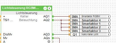

                      Lichtsteuerung Baustein und hinten dran den RGBW Spot.
                        Lightpicture kommentierte
                        Dann versuche mal über einen I1 Eingang, wenn dein Sport am AQ1 hängt, ob du damit dimmen kannst.
                      • 3884
                      Als Smartaktor (SMA)
                        • 3884
Ansichten: 651
Größe: 27,7 KB
                        So habe ich es bei mir im Keller gelöst.
                        Es gibt
                        Szene1 für WW 100% + Farbwechsel
                        Szene2 WW 100%
                        Szene3 WW 10% als Nachtlicht
                        Finde ich sogar etwas komfortabler, da ich nicht warten muss bis das Licht gedimmt wurde, sondern nur durch klicken wird die nächste Szene gewählt.

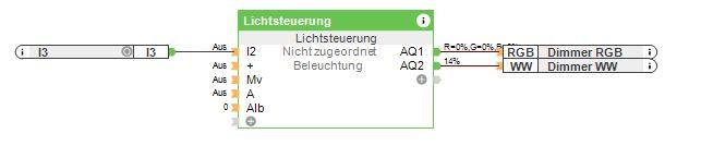

                            Versuche es mit dem Taster auf einen I Eingang
                            Es funktioniert ja auch bei einem RGBW Dimmer Tree.
                            Und den Tree Spot kann man auch umstellen von Smart auf Standard.
                            Ich habe keinen Tree Spot um es zu testen, aber Loxone hat sicher das Rad nicht neu erfunden beim RGBW Spot Tree.
                            Zuletzt geändert von Lightpicture; 12.11.2019, 18:30.
                          • 3884
Ansichten: 602
Größe: 14,7 KB
                          Probieres es mal so, ist zwar kein Smart Aktor, aber der WW Anteil kann über I2 gedimmt werden.
