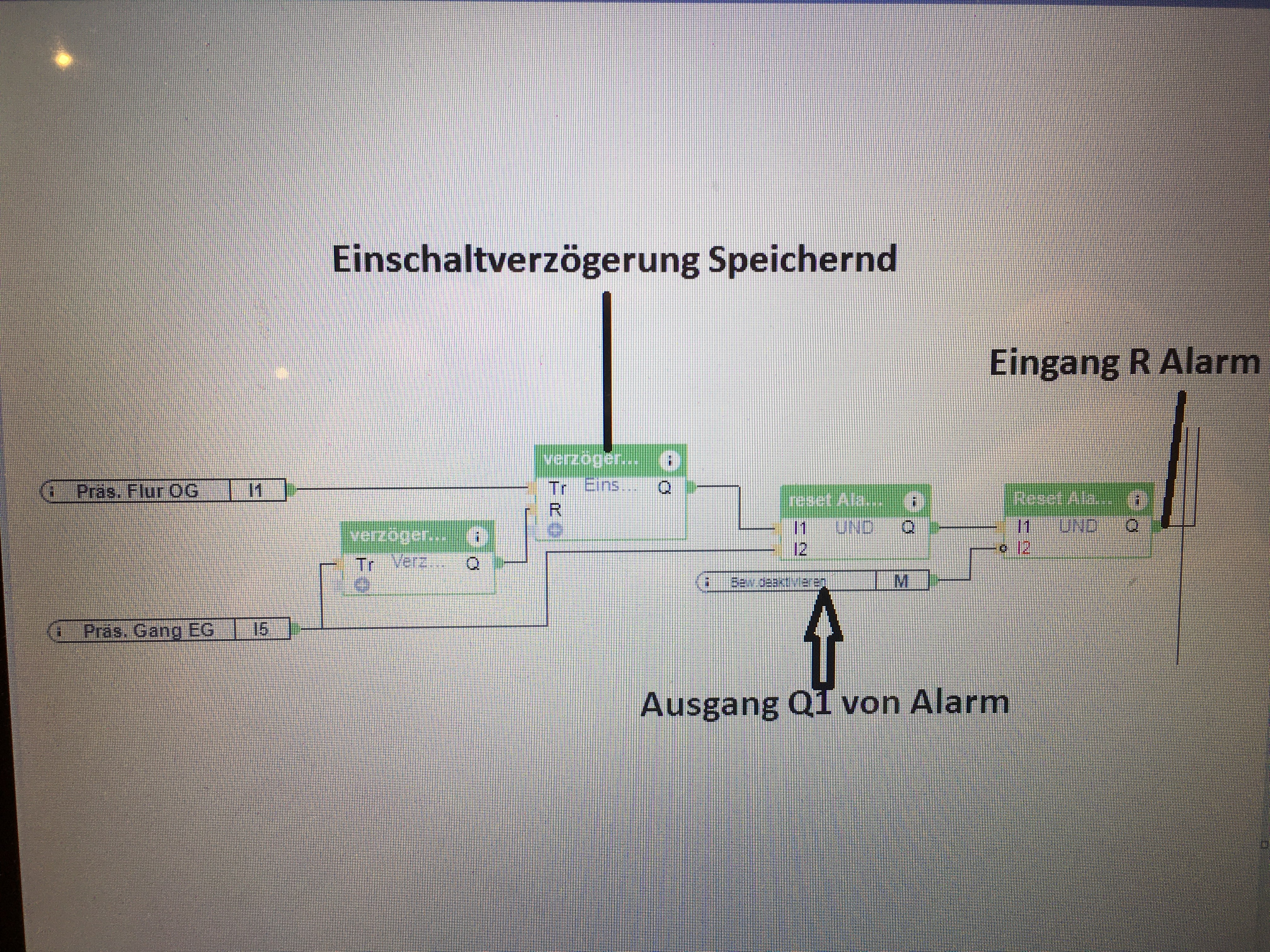

    Hallo Leute,
    wie kann ich die Alarmanlage "Schlafen" die ich über den dreifach Klick im Schlafzimmer am Touch aktiviere ohne eingestellten Wecker oder auf die Morgendämmerung zu warten wieder deaktivieren?
    Vielen Dank
    Andi

    bei mir wird der Alarm durch meinen Präsenzmelder im Gang OG und Gang EG deaktiviert.
    Sprich wenn ich morgens aus dem Schlafzimmer gehe erkennt mich der PM im Gang OG und speichert das 1 Minute. Wenn ich innerhalb dieser Minute ins EG gehe erkennt mich der PM im EG und deaktiviert den Alarm.
    Funktioniert sehr gut und der Alarm muss nie „manuell“ deaktiviert werden.

      Das klingt gut... wie hast du das umgesetzt?
      • Gargamel
        • 16.12.2018
        • 785
        Puh ist schon ne Weile her als ich das programmiert habe...
        Ich habe es glaube folgendermaßen gemacht:
        PM OG auf Eingang Tr von AUSSCHALTVERZÖGERUNG BAUSTEIN - Ausgang Q von AUSSCHALTVERZÖGERUNG auf einen Eingang vom UND BAUSTEIN - PM EG auf zweiten Eingang vom UND BAUSTEIN - Ausgang Q von UND BAUSTEIN auf Eingang R vom Alarm Baustein.
        So müsste es funktionieren, kann morgen aber gerne nochmal in meiner Config nachschauen.

                  Also so habe ich es gemacht. Wenn der Alarm nun losgeht kann er nicht mehr durch den Einbrecher bzw. Bewegung deaktiviert werden!
                  Vorteil dieser Methode im Gegensatz zur Methode PM unterm Bett ist das du dich im OG frei bewegen kannst ohne das der Alarm deaktiviert wird.
                  Bei mir sind die PM nie deaktiviert, diese dienen bei mir mit den Fensterkontakte zum Auslösen eines Alarms.

                      Es reicht wenn du eine Verzögerung von 3 Sekunden einträgst.
                      Keine Ahnung, ich hab überall PM. Versuch es einfach aus und dann siehst du es. Kannst ja Feedback geben ob es funktioniert hat.

                        Ich würde gerne noch folgendes Umsetzen, wenn ich aktuell vom OG ins EG gehe egal zu welcher Uhrzeit geht dann der Alarm aus. wie kann ich wenn ich Nachts ins EG gehe zumindest die Alarmanlage mit den Fensterkontakten aktiv lassen ohne die BWM? Und dann erst am Morgen nach erneuter Bewegung ins EG deaktivieren?
                        • Gargamel
                          Gargamel kommentierte
                          Eventuell noch einen UND Baustein mit einer Schaltuhr.
                          Dann eine aktive Zeit hinterlegen, zB. 5.00 Uhr - 12.00 Uhr
                          Dann kann der Alarm nur zwischen 5 - 12 Uhr deaktiviert werden..
                      • andreas221988
                        • 13.06.2018
                        • 1763
                        Ja das habe ich mir auch schon überlegt.... Aktuell werden bei mir das EG mit BWM plus die Fensterkontakte (KG + EG + OG ) überwacht und diese werden mit deiner Logik deaktiviert wenn ich vom OG ins EG gehe... Jetzt möchte ich z.B. wenn ich nachts ins EG gehe die BWM´s deaktivieren und die Fensterkontakte aktiv lassen.... Aber ich möchte dann auch wie gewohnt sagen wir mal nach 5 Uhr den kompletten Alarm deaktivieren...
                        • Gargamel
                          • 16.12.2018
                          • 785
                          Schaltuhr als ANALOG verwenden.
                          Zwischen 0.00 Uhr und 5.00 Uhr gibt die Schaltuhr den Wert 1 aus
                          Zwischen 5.00 und 12.00 gibt die Schaltuhr den Wert 2 aus.
                          Wenn Bewegung UND Schaltuhr Wert GLEICH 1 UND Alarm Scharf dann Alarmanlage scharf ohne BWM
                          Wenn Bewegung UND Schaltuhr Wert GLEICH 2 dann Alarm deaktivieren
                          • andreas221988
                            andreas221988 kommentierte
                            Das klingt nach einer sehr guten Lösung.... vielen Dank
