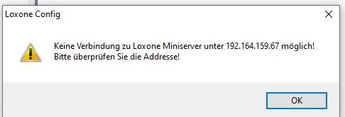

                    ja ich werds dann aufgeben... bin gerade richtig erfolgreich unterwegs. Hab die Loxone Cloud DNS angehackt, und die ports auf xxx geändert. Die selben Ports dann im Modem.
                    Auf jedenfall hab ich es geschafft das ich den Miniserver überhaupt nicht mehr erreichen kann.....

                        Externen Port würde ich im 5 stelligen Bereich bis 65535 ansiedeln. Das ist auch nur ein Port und nicht 20. Wenn Du den Port des MiniServer nicht geändert hast, dann ist das intern Port 80
                          • 6363
                          Des Weiteren stimmt da was überhaupt nicht. Du gibst dem MiniServer manuell eine 10.x.x.x Adresse und die Konfig will auf eine 192 verbinden?! Wie ist denn die Adresse des Router? Du kannst Dir nicht einfach irgendwelche Adressen ausdenken, das muss schon zusammenpassen
                            ich hab den Port Intern im MS geändert auf 110 (sonst nichts) seit dem kann ich mich nicht mehr, auch nicht wenn ich ihn direkt am PC anstecke verbinden.
                            Auf jeden Fall bin ich einer Youtube Anleitung gefolgt wie der MS ein zu stellen ist, und ich denke genau das ist das Problem. Mein PC mit der Config und der MS sind auf einem Switch gepatched der eben diese 10.0.0.x Adressen vergibt. Der Switch hängt dann in weiterer folge am Modem. Unter Netzwerk Eigenschaften hat das Modem nun die IP von 10.0.0.138
                            K.A. wie ich jetzt die Kuh vom eis bekomme
