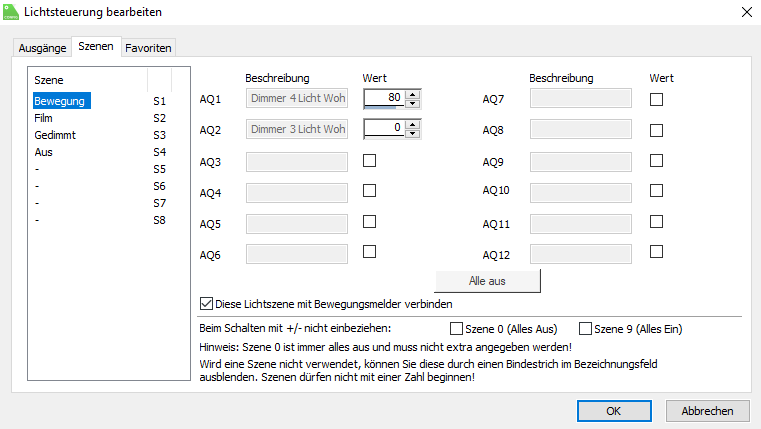

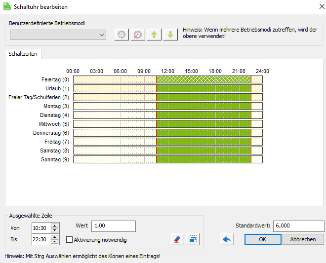

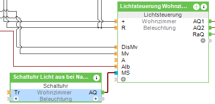

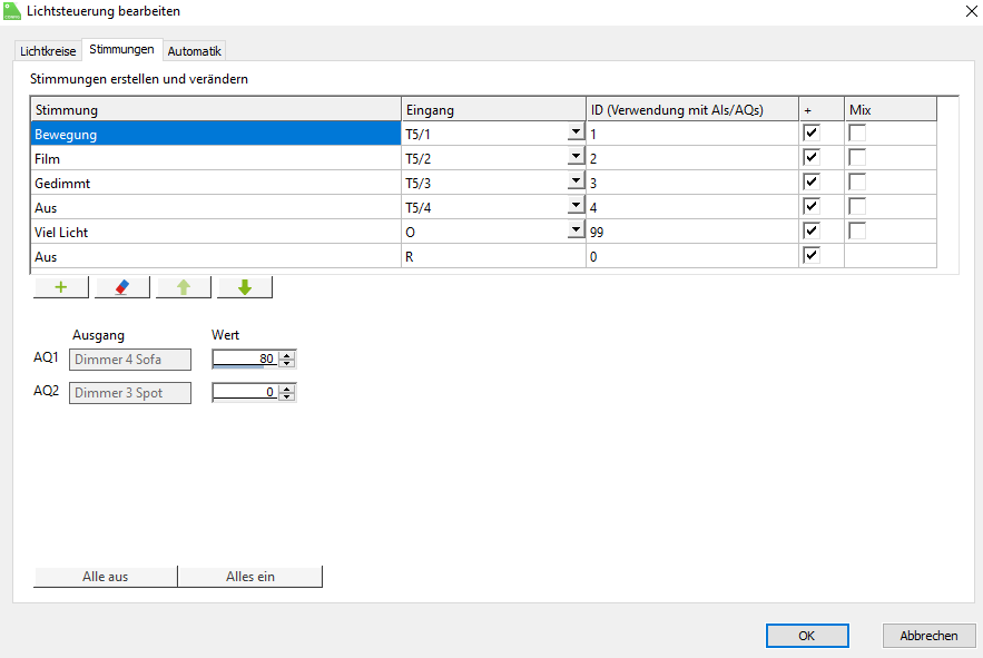

                  Ich hatte bisher eine Schaltuhr vor meinem alten Lichtbaustein um im Schlafzimmer/Wohnzimmer den Bewegungsmelder über nach zu deaktivieren. Dies funktioniert mit dem neuen Baustein nicht mehr. Das einzige was ich geändert habe war in der Schaltuhr den Standartwert von 5 auf 6 zu ändern weil die Szene "Viel Licht" dazukam. Im Anhang die Beispiele der alten bzw neuen Version:
