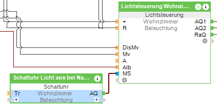

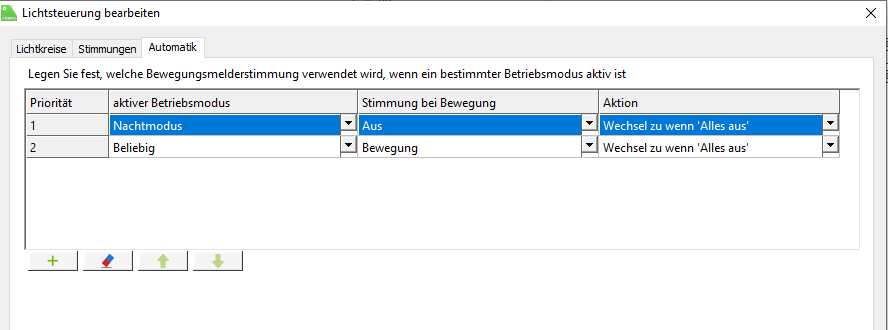

    Ich möchte mit dem Lichtbaustein v2 realisieren, dass der Bewegungsmelder von 22-08.00 Uhr deaktiviert bleibt. Bisher hatte ich eine Schaltuhr an MS dran, dies sollte aber auch mit der Automatik vom neuen Baustein zu regeln sein, oder? Im Anhang mein Beispiel, wobei ich beim Betriebsmodus aber nur Tage und keine Uhrzeiten festlegen kann..

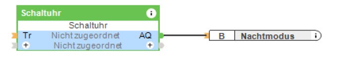

    Wie aktivierst du deinen Betriebsmodus "Nachtmodus"? Was meinst du mit Tage und keine Uhrzeiten, aus deiner Beschreibung / Screenshot geht nichts dergleichen hervor.
    Einfach die Schaltuhr mit dem Betriebsmodus verbinden, in der Schaltuhr die Schaltzeiten festlegen. Und mit dem "Nachtmodus" auf den Disable (DisMv) für den BWM.
    So kannst du den Nachtmodus auch noch für was anders verwenden.

      DU hast recht das geht so mit der Automatik gar nicht..
      Was stimmt dann an dieser Schaltung nicht:

      Blicke bei Deiner Frage auch nicht wirklich durch.
      An MS gibst Du nur die Szene/Stimmung vor welche der BWM aktiviert.
      Um Mv zu deaktivieren gibt es den Eingang DisMv.

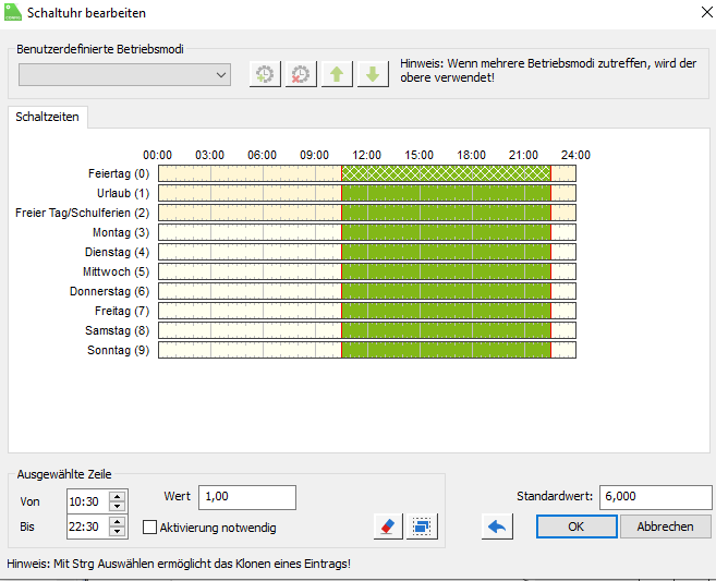

        In Deiner Schaltuhr gibst Du jetzt von 10:30-22:30 den Wert 1 vor, die restliche Zeit den Wert 6.

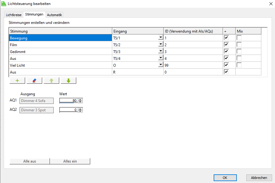

        Da die Schaltuhr mit MS verbunden ist, würde so bei 1 die Stimmung ID:1 (Bewegung) aufgerufen, bei 6 die Stimmun ID:6 die gibt es aber nicht.
        Zudem wechselst Du die Stimmung in Bild #1 nur wenn alles AUS ist.
        Du möchtest somit alles Aus schalten, wenn schon alles aus ist?
        Einfache Lösung
        Du legst die Schaltuhr an DisMv und gibst eine 1 raus wenn der BWM nichts bewirken soll.
