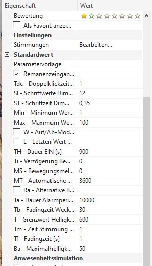

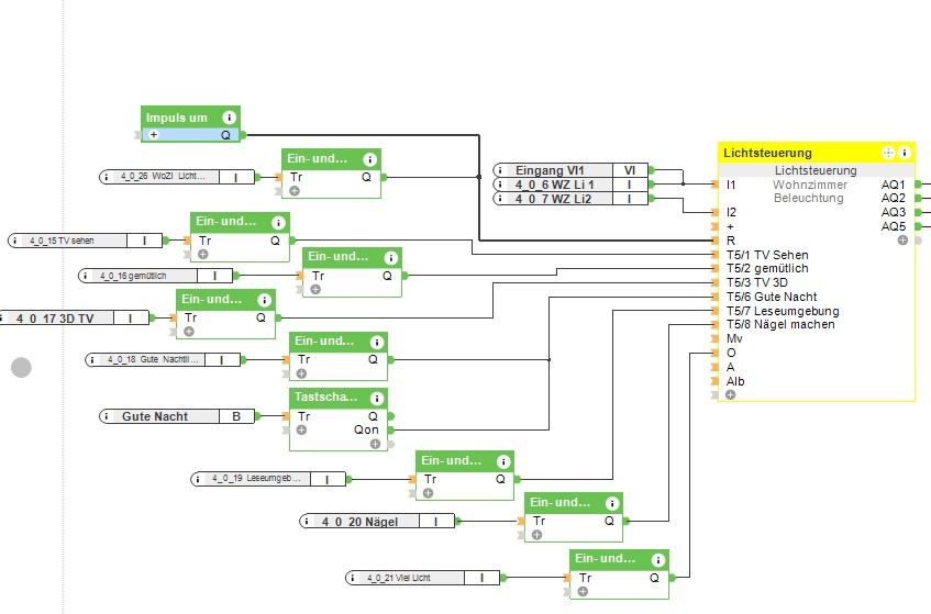

    Moin zusammen,
    meine Lichtsteuerung bringt mich zum Wahnsinn. Ursprünglich habe ich meine Lichtszenen von meinen KNX Tastern als Szenenwert eingespielt. Das klappt seit dem Update so nicht mehr korrekt.
    Jetzt habe ich meine KNX Taster umkonfiguriert. Jede Lichtszene hat eine eigene GA bekommen. Da die Taster einen kurz/langklick können, erzeugt der Taster nur beim Drücken eine "1". Diese wird mit dem erw.KNX Sensor in einen Impuls umgewandelt. Jede GA hängt jetzt an einem T5/x Eingang der Lichtsteuerung. Ein kurzer Klick soll die konfigurierte Stimmung aktivieren. Ein Langzeitklick (lt. Doku mehr als 1s) soll die Szenen mischen.
    Es kommt wie es kommen muss...egal was ich mache, die Szenen werden immer gemischt, so als ob ich immer einen Langzeitklick mache. Ich will jedoch immer nur eine pure und ungemischte Szene aktivieren.
    Anbei ein paar Screenshots der aktuell unaufgeräumten Config. Die Ein-/Ausschaltverzögerungen habe ich dazwischengebaut, da der Impuls des erw.KNX Sensors oftmals zu kurz für einen Baustein ist. Hier habe ich es mit Werten TH=0 und TL=0,01/0,05/0,5/0,75 probiert, immer mit dem selben Ergebnis.
    Mir fällt nix mehr ein. Habt Ihr noch eine Idee? Vielleicht denke ich aber auch völlig falsch.
    Ich hoffe, die Infos reichen so aus?
    Ich bin auch für jede Alternative offen..Die Steuerung über ALS/AQS war deutlich übersichtlicher
    VIELEN DANK
    Norman

      als erstes solltest du mal ausschließen ob das Problem auf seitens Knx oder Lichtsteuerung liegt.
      wenn du die T5 Eingänge in der LiveView oder mit einem normalem Eingang bedienst, funktioniert dann alles wie gewünscht?
      Die meisten KNX Sensoren lassen sich in ETS auf „Ein solange gedrückt“ konfigurieren. Das wäre das beste für diese Anwendung. Dann kommst du ohne erweiterten Knx Sensor und die Ein-Auschaltverzögerung aus.
      Sollte die Lichtsteuerung selbst nicht so reagieren wie gewünscht, komplett löschen und neu anlegen. Falls noch nicht geschehen.

              Damit ein Langzeitklick überhaupt funktioniert, muss die KNX-Taste doch beim Drücken eine 1 und beim Loslassen eine 0 senden.
              Somit wird dann auch in Loxone kein erweiterter Sensor benötigt.
              Oder habe ich Dich da falsch verstanden?
              Den Sensor würde ich direkt mit der Lichtsteuerung verbinden. Das muss so funktionieren, sonst stimmt generell was nicht.
              In der Lichtsteuerung würde ich bei Aus noch das + aktivieren, damit kann dann bei einem kurzen Tastendruck auch ausgeschaltet werden.
              Wie lange der Langzeitklick dauern muss, damit eine Stimmung, auch ohne Häkchen bei Mix, eingemischt wird, kann im Parameter Tm festgelegt werden.

                Das ist ja alles richtig mit dem Langzeitklick...aber durch die Ein/Ausschatverzögerung bin ich ja definitiv kürzer als 1s.
                Ich werde heute Abend mal die vorgeschlagenen Dinge probieren. Möglicherweise hat sich der Baustein auch nur zerschossen und muss neu angelegt werden. Ist ja sogar noch einer der aus der v1 konvertiert wurde.
                Gesendet von iPad mit Tapatalk Pro
                  Ich habe, in den Bildern auch nichts gesehen was dazu führen könnte, dass der Baustein nicht funktioniert sollte.
                  In den Bildern ist aber nicht erkennbar, welcher Wert an Tm eingestellt ist
                  Da der Baustein von Gen1 konvertiert wurde, würde ich diesen als erstes austauschen.
                • Nobbi75
                  Nobbi75 kommentierte
                  romildo Tm =1
              • Nobbi75
                • 1280
                romildo Ich habe mal den Wert Tm=0 gesetzt. TM=0 deaktiviert die Funktion "einmischen" gem. online Hilfe. Das war die Lösung und es funktioniert jetzt auch ohne die E/A-Verzögerung. Optisch siehts jetzt auch wieder besser aus!
                VIELEN DANK!
                Klicke auf die Grafik für eine vergrößerte Ansicht  Name: Lichsteuerung fertig.jpg Ansichten: 0 Größe: 42,7 KB ID: 224086
                  Ich geh mal davon aus, dass Du den Baustein noch nicht neu angelegt hast, sonst müsste es ja auch mit Tm > Kurzzeitklick funktionieren.
                  Da es diesen Parameter aber beim Gen 1 noch nicht gab, kann ich mir sehr gut vorstellen, dass bei der Konvertierung diesbezüglich noch was nicht so läuft wie es soll.
