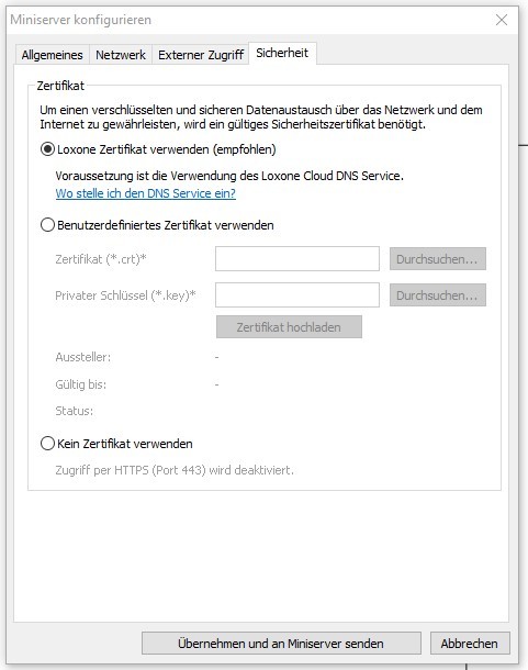

    leider schaffe ich es nicht den MS GEN2 per https von extern zu erreichen, welche Einstellungen muss man bei der FritzBox machen, damit dern MS Gen2 per HTTPS erreichbar ist.
    In der Config habe ich den loxone Cloud Dienst aktiviert, als auch deren Zertifikat.

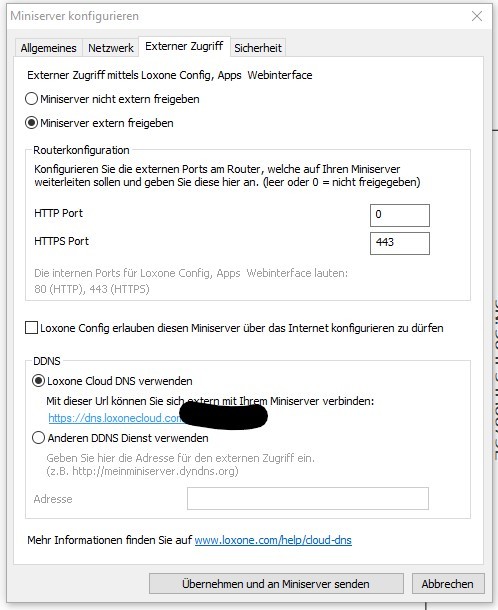

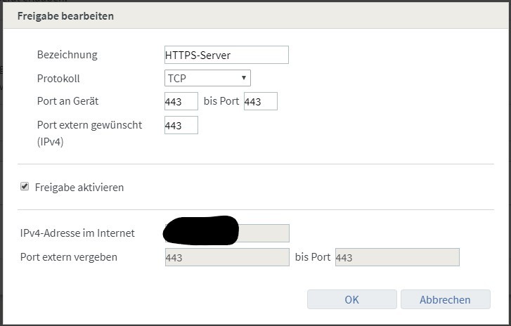

    Du hast Recht, bis der MS von extern erreichbar ist dauert es etwas. Ich lasse meine Fritzbox automatisch vom MS konfigurieren (Automatische Portfreigabe) ansonsten wie folgt:
    BTW: Es gab bis heute mittag auch noch ein technisches Problem beim externen Zugriff
    Und Du musst den MS beim Cloudservice registrieren->siehe link auf dem letzten Screenshot
    Fritzbox

      Ja, es wird sicher so sein, dass wenn Du das Zertifikat von Loxone nutzt, auch über deren Cloudserver gehen musst. Das Problem ist, dass im Zertifikat die Domain steht und wenn Du das Zertifikat von Loxone nimmst, dann steht da loxone drin. Wenn Du Dich dann über eine andere Domain verbindest, stimmt das Zertifikat nicht. früher wurdest Du darauf hingewiesen und gefragt, ob Du nicht doch verbinden willst. Heute wird die Verbindung von den meisten Clients kategorisch abgelehnt. Wenn Du also SSL mit Deiner eigenen Domain nutzen möchtest, musst Du ein eigenes Zertifikat haben. Oder Du muss Dein selfsigned Zertifikat in allen Deinen Systemen als sicher/genehmigt eintragen (was wohl aufwendig sein kann und auch nicht mit jedem Gerät gehen wird). Sicher hat Loxone aus genau diesen ganzen Problemen auch so lange daran gefeilt. Und vllt bieten sie dieses Feature halt auch nur auf dem Neuen an um sich die Entwicklungsarbeit dafür und die Serverresourcen dafür bezahlen zu lassen. Nebenbei ... genau diese Probleme hindern ja auch den Loxberry daran SSL out-of-the-box zu liefern.

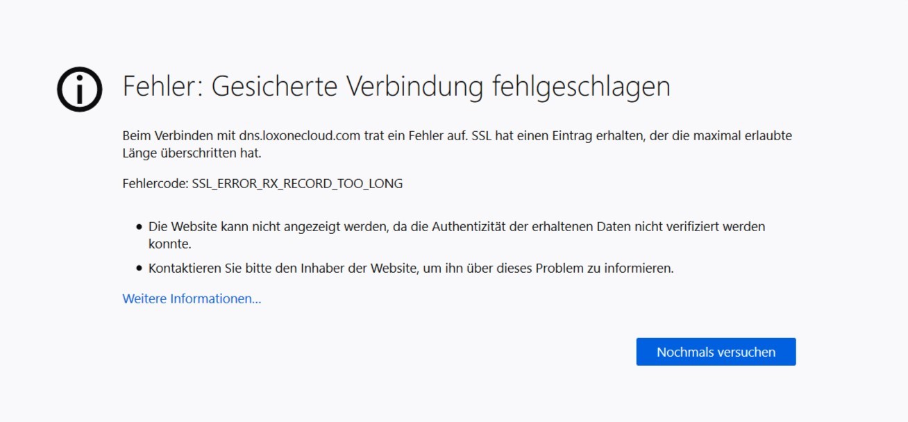

      also habe jetzt den Portprüfer gefunden auf der Loxone Webseite: https://www.yougetsignal.com/tools/open-ports/
      Mein Port ist offen.
      Im Anhang sieht man die Fehlermeldung im Browser, würde sagen es liegt an dem Cloud Server / Zertifikat von Loxone, oder jemand eine ander Meinung.

        Es ist ja wie es ist, nach 1 Stunde warten, ging es auf einmal, also man sollte es nicht zu oft wechseln den Port und dann warten, warten, warten....
        Witzig ist auch das man im browser nicht https eingeben darf sondern nur http.....
        Läuft noch nicht so rund?!
        Nee, das läuft dann ja wirklich noch gar nicht rund. Dann überträgst Du ja Dein Passwort immernoch ungeschützt übers Netz

        Sicher, dass das Portforwarding auf den SSL Port 443 zeigt und nicht auf den http Port?
