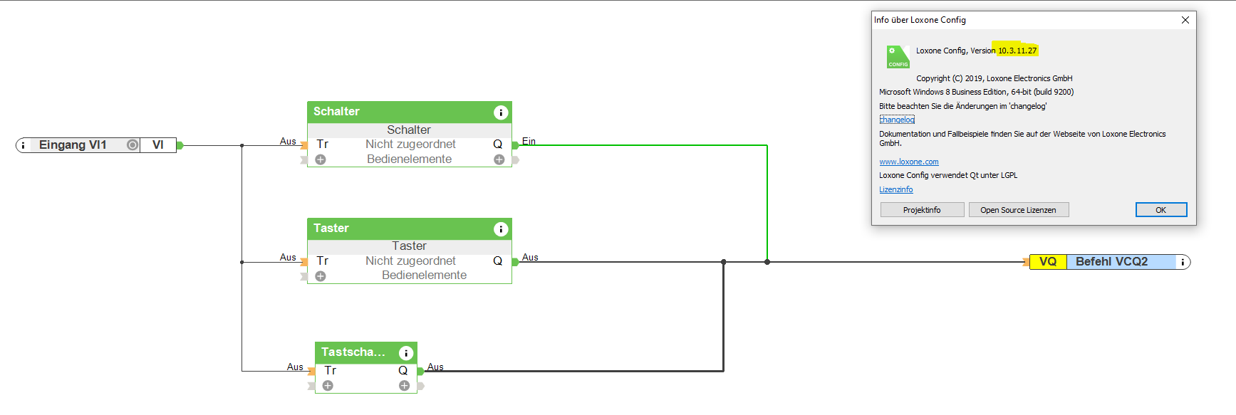

    irgendwie scheint es, dass ich hier mit der Software auf Kriegsfuß stehe, wobei es sich um Grundlagen zu handeln scheint, die einfach funktionieren sollten.

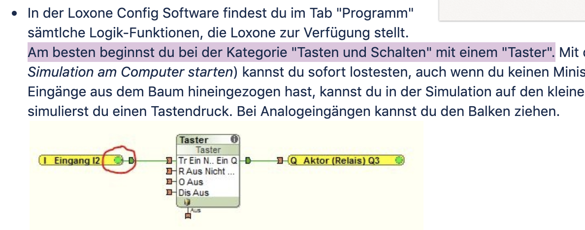

    Die Aufgabe ist eine simpler Lichtschalter auf Grundlage eines installierten Tasters - so gefunden in der Dokumentation:
Name: Bildschirmfoto 2019-12-07 um 22.12.11.png
Ansichten: 624
Größe: 203,5 KB
    Das scheint allerdings einer etwas älteres Version der Software entnommen zu sein, da ich inzwischen eine etwas andere Ansicht habe. Aber sei's drum - wie hier zu sehen ist, sollte die Kombination aus Eingang - Taster - Ausgang so funktionieren und keine weiteren Elemente benötigen. Die Kategorie Tasten und Schalten hätte ich gern gesehen, aber wenn ich mir das verlinkte Beispiel ansehe, gibts dort keine so grundlegenden Schaltungen .. schade!
    Versuche in nun also Eingang und Ausgang mittels Taster zusammenzubringen, um meine Lampen damit an- und wieder ausschalten zu können, so tut sich nichts.
    Lediglich mit der Direktschaltung, kann ich die Lampen anschalten, solange ich den Taster drücke. Auf allen anderen ausprobierten Wegen tut sich nix.

    Ich vermute, dass ich nur eine Kleinigkeit übersehe, damit das funktioniert, aber ich komm nicht drauf, was es ist.
    Könnte mir hier jemand kurz auf die Sprünge helfen?

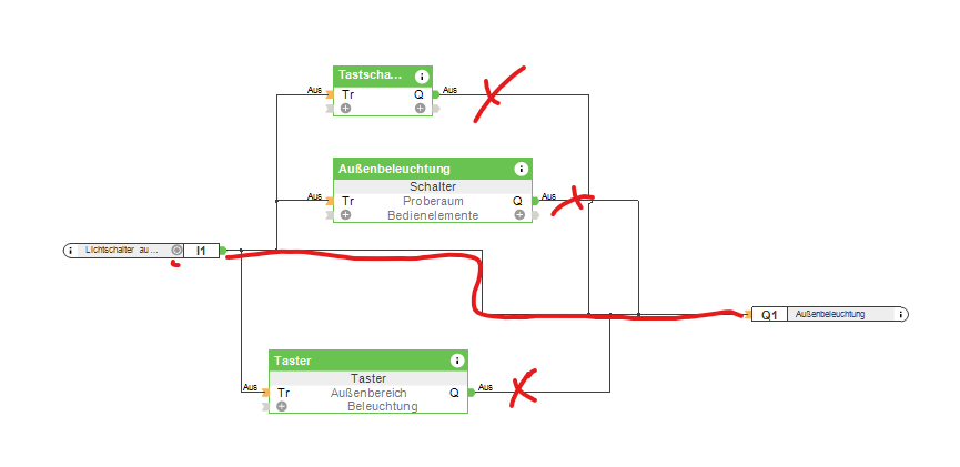

              Lightpicture ja, ein simples Lampe ein/aus über einen verdrahteten Taster ist mein Ziel und ich frage mich, warum?
              Ich habs (unter anderem) genau so aufgebaut, wie in Deinem Bild.
              Wenn ich den Schalter über die HandyApp betätige, geht das Licht an, wenn ich aber über I1 versuche, den Schalter zu betätigen, passiert gar nichts.

                        Wie oben geschrieben, wenn ich I1 und Q1 direkt verbinde, leuchtet die Lampe, solange ich den Taster drücke. Ich habe also definitiv die richtigen Ein- und Ausgänge gefunden. Die Komponente in der Mitte fehlt halt noch, sodass ich nicht eines meiner Kinder abstellen muss, um die Taste gedrückt zu halten.

                        Ich habe jetzt ein neues Projekt angelegt und den I1 und den Q1 vom MS reingezogen auf einen Schalter, funktioniert sofort.
                        Verwerfe dein Projekt nochmal und starte mit einem neuen, oder probiere es mit meinem aus.
                          Ich hab nun ebenfalls ein neues Projekt angelegt und es geht! Verdammt noch mal es geht endlich .. nach drei Jahren, in denen ich mehr oder weniger dachte, ich bin zu blöd, die ConfigApp zu bedienen - dabei hats mir irgendwie von Anfang an das Projekt zerschossen. Ich wüsste trotzdem gern, woran das lag.
