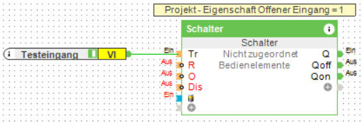

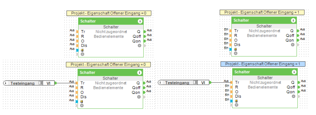

                  Ich denke ich habe nun herausgefunden was die Projekt- Eigenschaft "Offener Eingang" = 1 bewirkt:
                  Digitale Eingänge, Virtuelle Eingänge, Tr und T5 Eingänge an den Objekten funktionieren wie bei "Offener Eingang" = 0.
                  Beinah alle Eingänge an den Objekten sind unbeschaltet auf ein.
                  Somit müssen Eingänge, welche nicht beschaltet sind, negiert werden.
                  Beispiel Status Schalter ohne Verbindungen:
                  Tr = ein
                  R = ein
                  O = ein
                  Dis = ein
                  Remanenz = ein (ohne Häkchen)
                  Ist Tr mit einem virtuellen Eingang verbunden:
                  Virtueller Eingang = 0 -> Tr = aus
                  Virtueller Eingang = 1 -> Tr = ein
                  Bilder sagen mehr wie Worte
                  Klicke auf die Grafik für eine vergrößerte Ansicht  Name: OffenerEingang.png Ansichten: 0 Größe: 164,5 KB ID: 225091
                  Negiert man nun beim Schalter-Baustein die Eingänge R, O, und Dis, funktioniert ein Virtueller Eingang an Tr wie bei "Offener Eingang" = 0,
                  Klicke auf die Grafik für eine vergrößerte Ansicht  Name: OffenerEingang1.png Ansichten: 0 Größe: 46,2 KB ID: 225092
