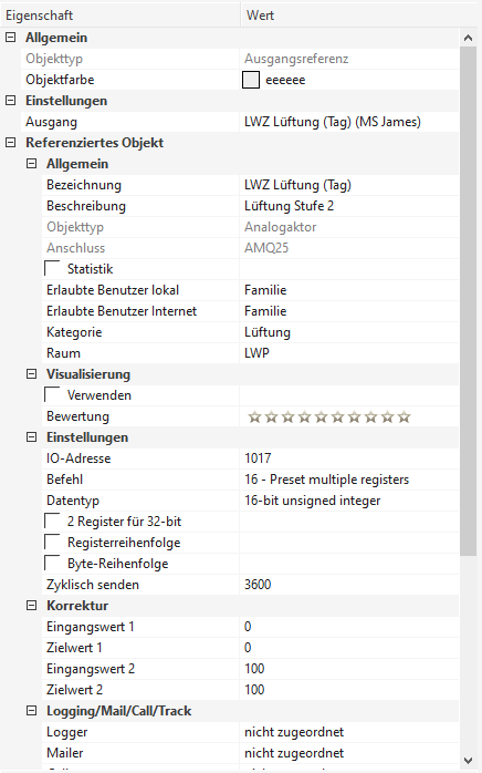

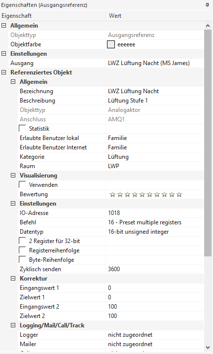

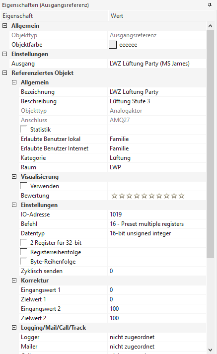

    hat jemand von euch eine funktionierende Konfiguration - für die Lüftung - für die Anbindung von ISGweb (Version 10.1.0) mit der LoxoneKonfig (10.2.3.26)?
    Aber irgendwie bekomme ich das mit den Aktoren und der Einstellung in der LWP nicht hin.
    Klicke auf die Grafik für eine vergrößerte Ansicht  Name: 2019-12-10 14_57_06-Window.png Ansichten: 0 Größe: 30,3 KB ID: 225243
    Hier die Aktoren
    Klicke auf die Grafik für eine vergrößerte Ansicht  Name: 2019-12-10 14_57_24-Window.png Ansichten: 0 Größe: 32,2 KB ID: 225244Klicke auf die Grafik für eine vergrößerte Ansicht  Name: 2019-12-10 14_57_38-Window.png Ansichten: 0 Größe: 32,9 KB ID: 225245Klicke auf die Grafik für eine vergrößerte Ansicht  Name: 2019-12-10 14_57_31-Window.png Ansichten: 0 Größe: 31,4 KB ID: 225246

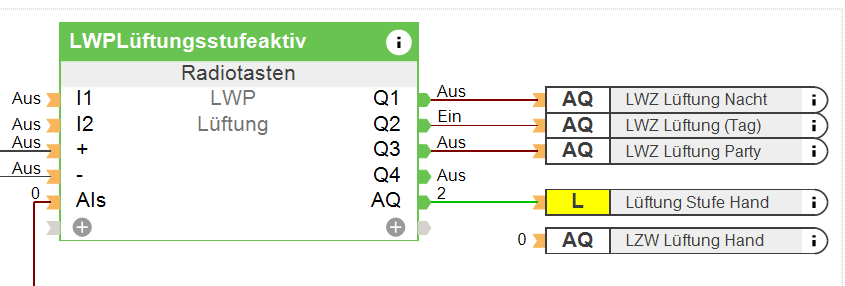

    mittlerweile habe ich auf modbus/TCP umgestellt ;-) Es gilt aber noch das Gleiche, was ich Dir schon in dem anderen Beitrage gesagt habe: mit der Modbus Adresse 1018 stellst Du nicht ein, OB die Anlage in den Nachtmodus geht, sondern die Stufe für den Nacht-/Absenkbetrieb, siehe Anleitung von Stiebel Eltron. Dafür musst Du in das Register 1018 (0-based Notation für Loxone) einen Wert von 0 bis 3 schreiben und nicht den Status von Q1 (Aus/Ein). Das gilt analog für Tag-, Party- und Handbetrieb mit den Registern 1017 und 1019.
    Ich weiß jetzt nicht, was Du mit den Radiotasten einstellen möchtest, also z.B. "Stufe 1", "Stufe 2", ... oder "Tagbetrieb", "Nachtbetrieb", "Handbetrieb", ...
    Falls ersteres gemeint und in den Radiotasten konfiguriert ist, dann solltest Du nur den Ausgang AQ vom Baustein Radiotasten verbinden. Dort siehst Du ja bereits den Wert 2, der z.B. die Lüftungsstufe für Tag angeben könnte und mit Deinem Aktor für Lüftung Tag verbunden werden könnte. Da die Loxone Ausgänge ab 1 zählen, würde es passen, sofern Du keine Stufe 0 in Deinen Radiotasten hast.
    Die Aktoren sollten alle den Befehl "6 Preset Single Register" verwenden. Mehrere Register sind nur erforderlich wenn riesige Zahlen geschrieben werden, die mehr als 2 Byte benötigen.
    Da Deine Anlage entweder im Tag-, ODER Nacht- (Absenk-) oder Handbetrieb, ... arbeitet, gibt es für JEDE dieser Betriebsarten eine eigene Einstellung für die jeweilige Lüfterstufe. Du würdest also für die o.a. Aktoren insgesamt 3 Radio-Bausteine benötigen. Man könnte zwar alle Aktoren an den gleichen Baustein hängen und synchron umschalten, aber das wäre sicherlich nicht empfehlenswert.
