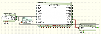

    Hallo!
    Ich habe bei meinem Ausgang einen iButton-Reader (innen), welcher die Alarmanlage verzögert scharf stellen soll bzw. die Alarmanlage deaktivieren soll, wenn diese schon scharf ist oder sich im Verzögerungszeitraum befindet. Leider schaltet der Trigger-Eingang beim Alarmanlagenbaustein eine Alarmanlage, welche sich noch im Verzögerungszeitraum befindet, nicht ab, d.h. ich kann beim Berechtigungsbaustein leider nicht einfach den Ausgang mit dem Trigger-Eingang der Alarmanlage ändern (ich müsste immer erst warten, bis die Alarmanlage wirklich aktiv ist und dann könnte ich sie deaktivieren).
    Jetzt habe ich eine kleine Logik, welche abfragt, ob sich die Alarmanlage im Verzögerungszeitraum befindet (Ausgang AQr > 0) und wenn ja mache ich mit einem UND einen Impuls auf den Reset-Eingang der Alarmanlage - dies funktioniert auch zum Deaktivieren.
    Leider habe ich aber das Problem, dass ich die Alarmanlage, wenn diese nicht aktiv ist und sich nicht im Verzögerungszeitraum befindet, mit dem selben Ausgang des Berechtigungsbausteines aktivieren will. Natürlich funktioniert das Schema im Bild nicht (habe ich angehängt, damit man das Problem bildlich auch sieht), da sobald die Alarmanlage aktiv ist, diese sofort wieder deaktiviert wird.
    Ich bräuchte also soetwas wie, wenn aktiv, dann schalte aus - wenn nicht aktiv, dann schalte ein. Allerdings stehe ich hier irgendwie an.
    Habt ihr eine Idee für mich?
    Danke,
    Bernhard.

    warum verwendest du nicht den Q(Status)-Ausgang der Alarmanlage? Dieser gibt eine 1 aus, sobald du diese aktiviert hast / ich meine auch in der Verzögerungsphase. Also brauchst du nur zwei UND-Bausteine:
    Q(1) & Berechtigung(1), dann Alarm reset
    Q(0) !& Berechtigung(1), dann Alarm an
    Vg
    PS: ich hab es anders gelöst: setze den iButton an den Langzeitklick (kurz = Alarm aus, lang = Alarm an)
      Q kommt erst nach ablauf der Zeit. Dies nur zur Information.

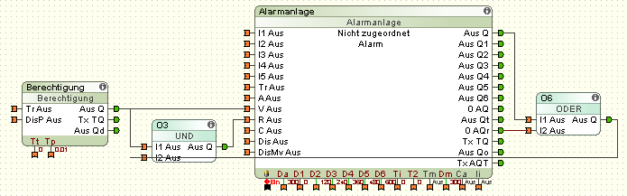

    Danke für die Antwort - nach zwei Nächten drüber schlafen bin ich drauf gekommen, dass ich vollkommen am Schlauch gestanden bin. Natürlich geht es einfach mit einem und und umgedrehten Eingang. Aber damit ihr wisst, warum ich den Durchblick ein wenig verloren habe, anbei ein Bild meiner Alarmanlagen-Seite, welche u.a. auch die Statusanzeige mittels des iButon-Leds beinhaltet.
    Lg,
    Bernhard.

      Hallo Bernhard, da würde ich den Durchblick auch nicht mehr haben.
      Da bei meinem Beispiel in #3 die Alarmanlage über den Berechtigungsbaustein, nach Ablauf der Verzögerungszeit, nicht mehr ausschaltbar wäre, hier noch eine korrigierte Version.
      Tp von Berechtigungsbaustein muss auf 0.01 oder kleiner eingestellt werden.

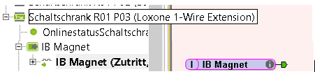

          Wie kann ich denn einen einzelnen Benutzer bei dem ein ibuton hinterlegt ist in die Programmierung einfügen?
        Ich habe jetzt die ibuttons den Benutzern zugeordnet. Kann man in der Visualisierung irgendwo sehen welcher Benutzer (ibutton) an den Leser gehalten worden ist oder noch am Leser hängt (bei magnetischen ibuttons?
          • 5162
          Im Peripheriebaum sind unter der 1Wire Extension alle iButtons aufgelistet.
          Diese können einfach mittels Maus auf die Seite gezogen werden.

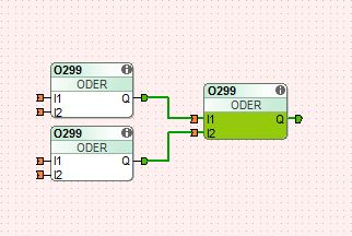

          Wie kann ich denn den ODER Baustein erweitern mit weiteren Eingängen?
            ODER vor dem Tastschalter kannst Du aber auch weglassen.
Ansichten: 572
Größe: 22,9 KB
ID: 37610 so ?
