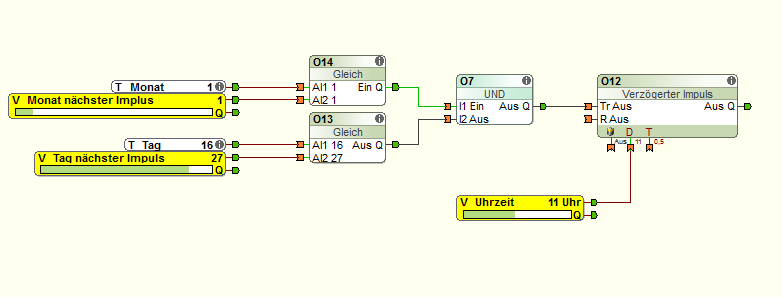

Hi, wie kann ich zb. am 27.01 um 11:00 Uhr einen Implus auslösen? Bei Wecker und Schaltuhr finde ich nur Wochentage und könnte damit nur maximal eine Woche in die Zukunft. Wer hat einen Tip für mich?Stichworte: - -
Hallo Pascal, danke für den Tip. Gibt es den auch etwas, wo ich das Datum in der App eingeben kann? Nochbesser wäre es, wenn mehrere Datümer hinterlegen könnte.Kommentar
Du müsstest für jedes Datum einen eigenen Impuls Baustein nehmen, und in den Eigenschaften den Haken Einmaliger Impuls setzten,
Aber Visualisieren kannst Du den Baustein leider nicht, Änderungen sind nur in der Config möglich, was meines Erachtens nicht smart ist.
Oder über einen Workaround per virtuellen Eingängen. Einen für den Tag (Wertebereich 1-31), einen für den Monat (Wertebereich 1-12), einen für die Uhrzeit. Die kannst du dann in die Visu hängen.Dann hast du nur leider mindestens drei getrennte Eingabefelder (Schieber, Auf/Ab Taste)

Svethi's CALDAV/Google Kalender Integration. Funktioniert besser als alles von Loxone. Braucht aber einen Rasp (den braucht man sowieso!)

Komisch dass hier alle die gleiche Probleme haben und Loxone immer meint das braucht niemand. Habe dazu letztes Jahr schon die Funktion bei Loxone angefragt und nur folgende Antwort vom Support zurück bekommen:"Da der Wecker Baustein für Sie nicht praktikabel ist, empfehle ich anstelle des 'Impuls um' einen 'virtueller Eingang' zu setzen und diesen über den Task Manager der App anzusteuern. Dort können Sie immer Datum und Uhrzeit vergeben."Miniserver, 1-wire, KNX, Pollin AVR-net-ioKommentar
So ist das leider. Die wirklich guten und brauchbaren Funktionen muss man halt selber machen ;-)Miniserver; KNX; Vitogate; EnOcean (EnOceanPi); Loxone Air; Caldav-Kalenderanbindung; RaspberryPi und für keine Frickellösung zu schade :-)Kommentar
