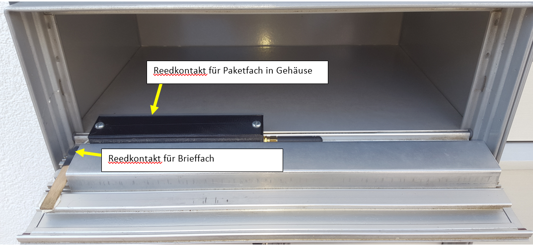

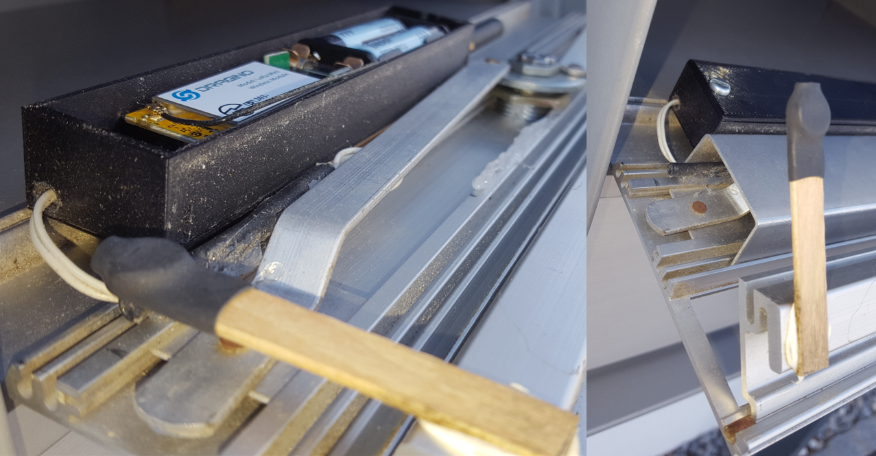

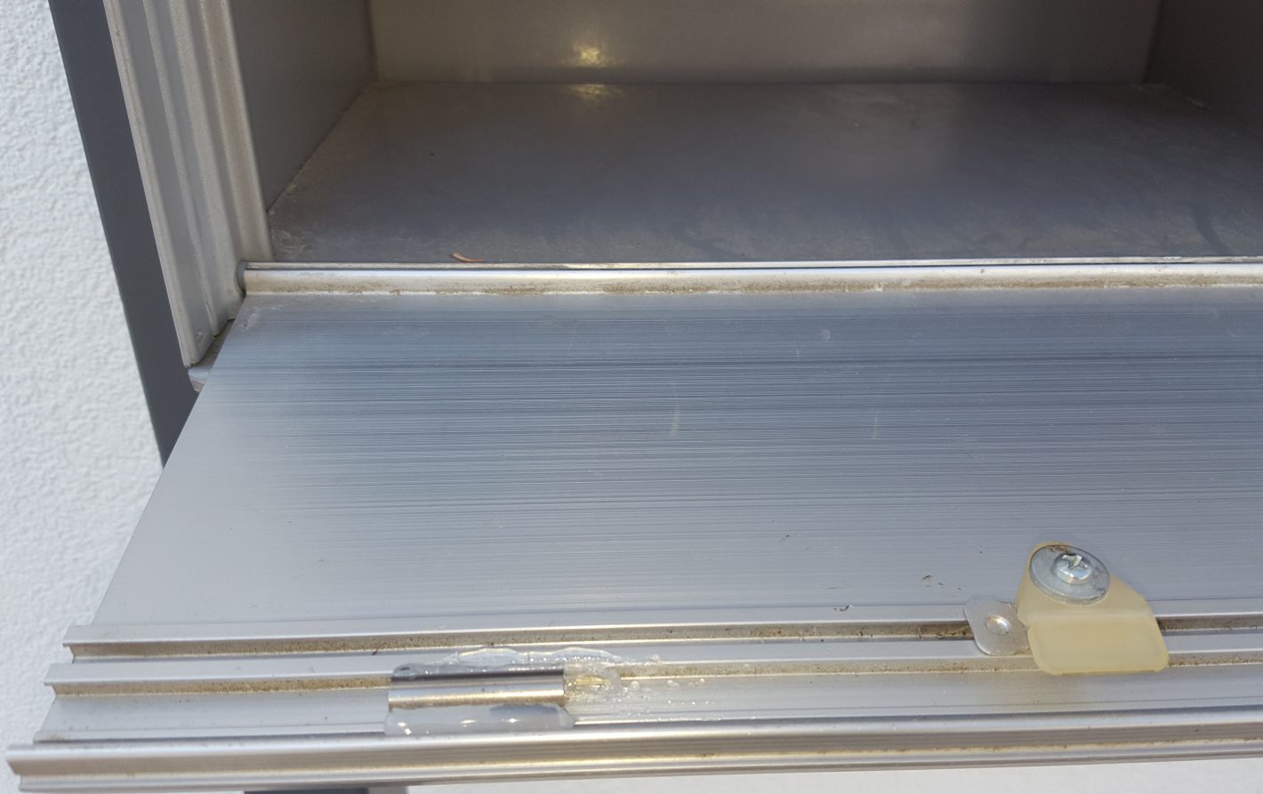

    Ist halt abhängig aus welchem Material der Briefkasten und wie er aufgebaut ist.
    Meiner ist aus Alu, ich konnte auch die Antenne direkt im Briefkasten belassen.
    Alles nur reingeklebt, also ohne mechanische Veränderung am Briefkasten.
    Funktioniert zuverlässig schon mehrere Jahre ohne Batteriewechsel.
    Hier ein paar Bilder
    Briefkasten Brieffach

    Paketfach Magnet eingeklebt
    Klicke auf die Grafik für eine vergrößerte Ansicht  Name: Briefkasten2.png Ansichten: 0 Größe: 1,49 MB ID: 354121
