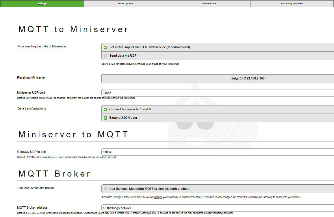

            1. Bei TTN eine Account erstellen
            2. In der TTN Console eine neue Application erstellen und darin ein Device registrieren
            3. In Loxbery das MQTT Gateway Plugin installieren
            4. Plugin Einstellungen: MQTT
            5. In Loxone eine virtuellen Eingang anlegen.
            Fertig!
            Hilfreiches Dokument: https://www.thethingsnetwork.org/com...fur-einsteiger
            Das Ganze funktioniert bei mir seit einem Jahr sehr zuverlässig.
            Viel Erfolg

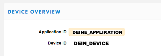

            "Auf dem Loxberry ist bei Subscribtions folgendes eingetragen APPID/+/+/+/"
            Hier musst du dich an deine Eingaben halten. Schau mal in der TTN Console unter Application/DEINE_APPLIKATION/Devices/DEIN_DEVICE
            z.B.
            Klicke auf die Grafik für eine vergrößerte Ansicht  Name: ttnapp.png Ansichten: 0 Größe: 8,3 KB ID: 270305
            Ergibt dann folgende Subscribtion:
            DEINE_APPLIKATION/devices/DEIN_DEVICE/up

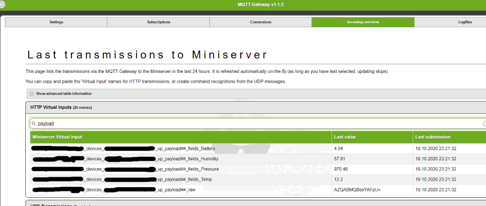

                Nehme an, du siehst "Incoming overview" und du hast deine Bezeichnung exakt übernommen...
                Wenn ja, würde ich die virtuellen Eingänge nochmals löschen und neu machen.
                Darf ich fragen was du für einen Lora-Sensor verwendest?
                Klicke auf die Grafik für eine vergrößerte Ansicht  Name: payload.png Ansichten: 0 Größe: 100,9 KB ID: 270785
                Jetzt wäre es interessant ob Loxberry an Loxone die Werte sendet. Wireshark würde das aufzeigen. Weiss jetzt nicht ob du die Möglichkeit hast den Netzwerkverkehr aufzuzeichnen. Für solche Fälle habe ich immer einen alten Hub den ich dazwischenschalte.
                Zuletzt geändert von Andilo; 19.10.2020, 22:45.
                  Hallo zusammen
                  Ich habe die Werte nun über UDP eigelesen und das geht :-) Mal schauen, evtl. bekomme ich das mit HTTP doch mal noch hin. Die Analyse mit Wireshark werde ich sicherlich mal noch machen. Aber es ist erst mal "zweckentsprechend"...
                  Vielen Dank für eure Unterstützung!
