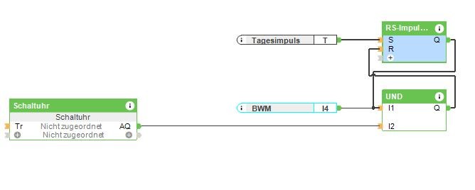

    Liebe Community,
    ich suche eine Möglichkeit um folgendes realisieren zu können:
    Ich habe einen BWM.
    Der erste Impuls des BWM zwischen 5Uhr und 9Uhr sollte weitergegeben werden.
    Alle anderen Impulse sollten nicht weitergegeben werden.
    Mit diesem Impuls sollten diverse Dinge getriggert werden: wie z.B. Alarm unscharf schalten oder Musik Server einschalten, usw...
    Wie würdet ihr das umsetzen?
    Danke.
    • 3934
    Du kannst es mit den Loxone Zeiten umsetzen, dazu benötigst aber einiges an Logik.
    Am Einfachsten wird es mit einer Schaltuhr zu realisieren sein.
    Ausgang der Schaltuhr UND verknüpfen mit einem RS-Impulsschalter.
    Der Tagesimpuls setzt das RS Glied auf EIN.
    Wenn der Impuls des BWM und die Schaltuhr zw 5-9 Uhr EIN ist kommt der Impuls am Ausgang des UND und setzt das RS Glied zurück,
    bis zum nächsten Tag.
      • 3934
      Sorry, mit dem Bild ist etwas schief gegangen.
      Hier nochmal.

      • christof89
        • 29.08.2015
        • 1374
        Danke, habe es jetzt so umgesetzt.

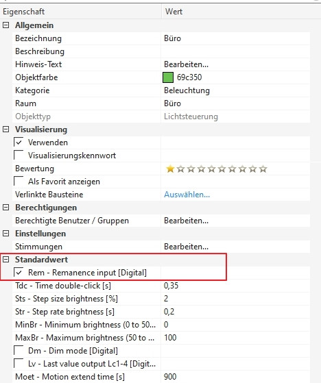

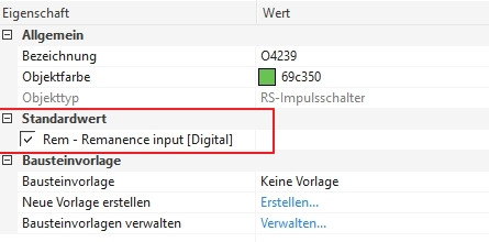

                Hallo Zusammen!
                Ich würde gerne das Thema nochmal aufgreifen, da ich einen ähnlichen Fall habe. Ich würde gerne bei ausreichend Helligkeit über die Wetterstation das Licht im Büro ausschalten lassen. Das aber nur einmal am Tag. Daher habe ich das auch mir einem RS-Impulschalter und dahinter einen Monotflop gelöst. Zurückgesetzt wird das Ganze über den Tagesimpuls. Funktioniert auch soweit. ABER wenn ich Abend im Büro sitze und an der Loxone-Config programmiere und in den Mini-Server speichere, schaltet jedes Mal das Licht im Büro aus. Könnt ihr mir erklären warum das so ist und wie ich das Problem lösen kann?
                Anbei die Config mit Liveview vom aktuellen Zustand.
                Danke im Voraus!
                LG, J4L
                  Du musst beim RS die Remanenz aktivieren.
                  Nach dem zweiten Mal speichern sollte es funktionieren.
                  • Just4Lox
                    • 28.12.2022
                    • 20
                    Die Remanenz habe ich beim RS aktiviert, leider ohne Erfolg.
                    • Xenobiologist
                      • 15.01.2016
                      • 1125
                      Am LI Baustein auch Remanenz eingeschaltet?
                      Wichtig ist, dass am Lichtbaustein dein Lichtzustand erhalten bleibt und durch deine Logik es nicht nach Neustart geändert wird.
                      • Just4Lox
                        • 28.12.2022
                        • 20
                        Ja, auch am Lichtbaustein ist die Remanenz eingeschalten. Siehe Screenshots.
                        Wie gestern Abend, liegt zum Zeitpunkt des Speicherns in den Miniserver lam Monoflop ein "Ein" an, da die Logik ja schon einmal ausgeführt und (noch) nicht zurückgestetzt wurde. Kann es sein, dass dadurch den Monoflop auslöst? Wäre eigentlich unlogisch, meiner Meinung nach. Wenn ich beim Speichern in den Miniserer das Liveview aktiviert habe, sehe ich auch nicht, dass des Ausgang des Monoflops schaltet...
