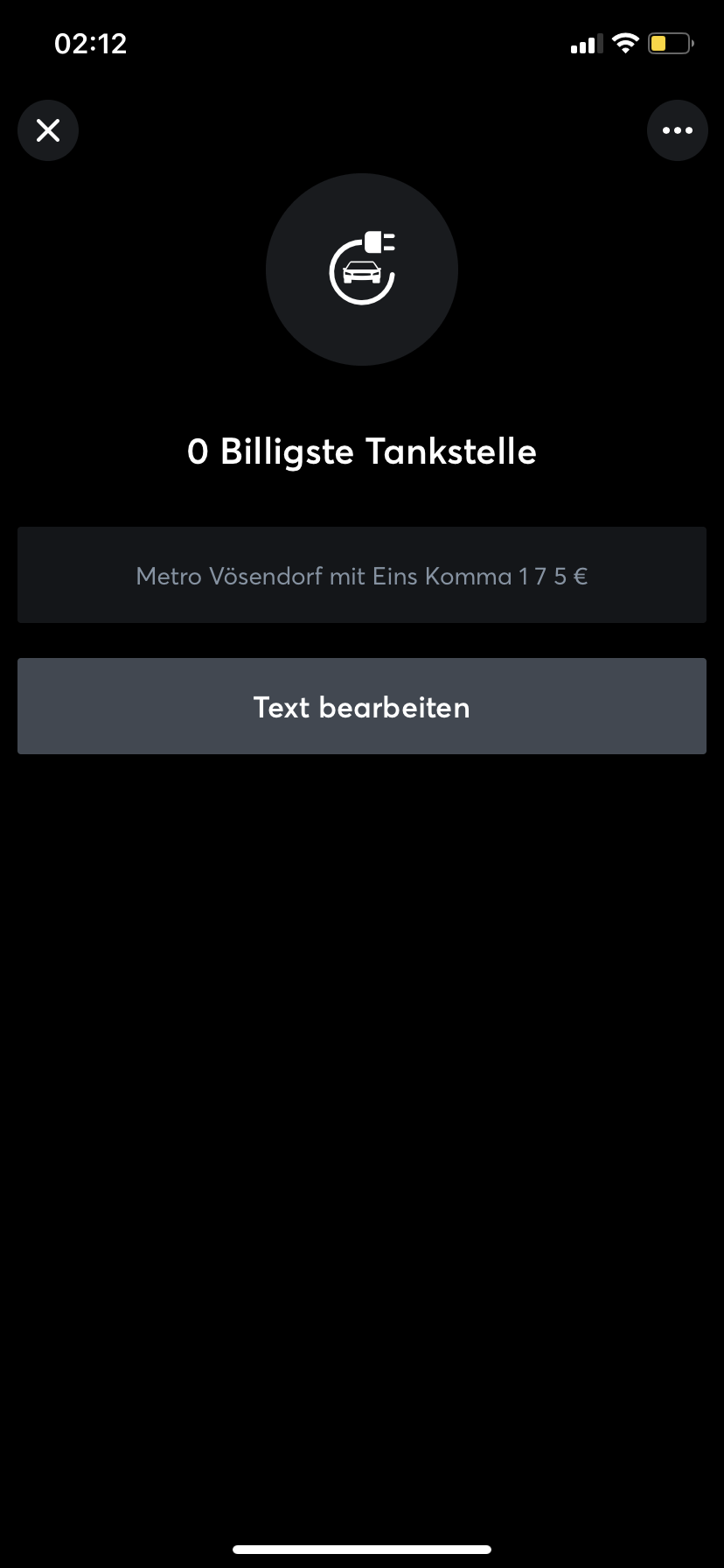

          Habe das Format jetzt nochmals abgeändert, da mir die Ausgabe mit nur 2 Kommastellen zu ungenau war.
          Leider ist das die einzige Lösung wie es korrekt ausgegeben wird:

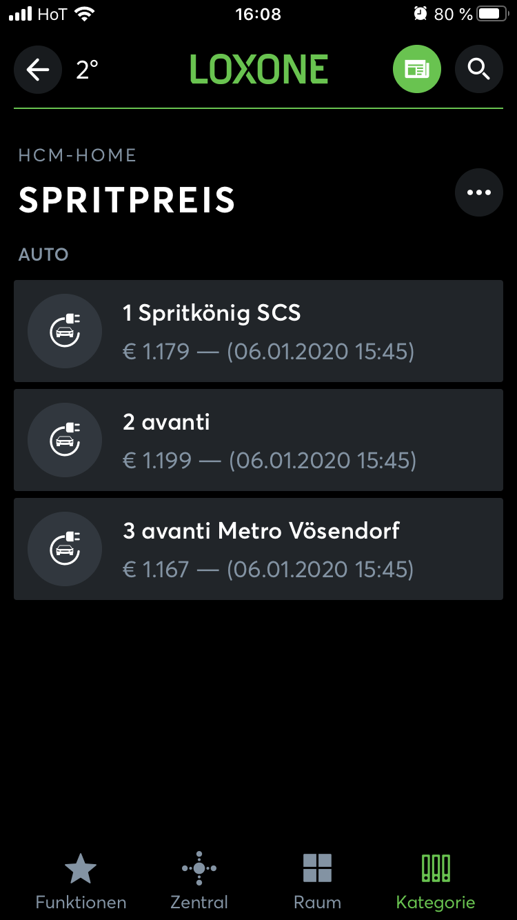

          Habe die Anzeige nur für den Screenshot aktiviert, eigentlich lasse ich mir als Anzeige nur meine 3 Tankstellen anzeigen zu denen ich fahre.
          Den anderen VI verwende ich nur für die TTS Ausgabe.
