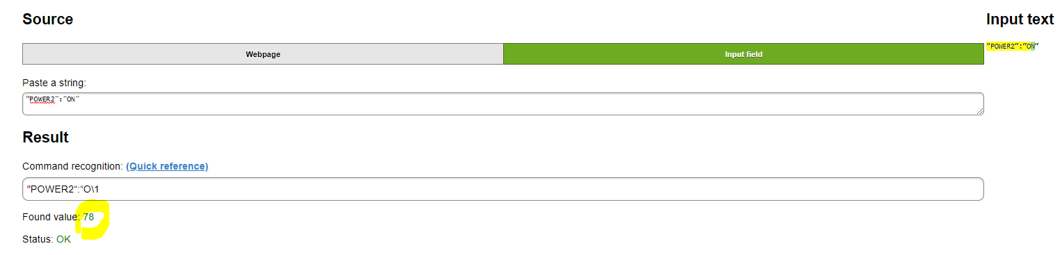

    habe auch alles soweit mit Tasmota hinbekommen , nur habe ich eine Problem beim auslesen des UDP Info.
    in den Daten steht , siehe Foto
    ich muss irgendwie loxone erkennen lassen wenn anstelle
    „POWER2“:“OFF“
    „POWER2“:“ON“ steht das dann am Eingang einen „1“ steht.
    und bei „POWER2“:“OFF“ eine „0“
    mit Eingang meine ich eine „virtuellen udp Eingang Befehl“.
    „POWER2“:“ON“ bedeuten der Reed Kontakt ist geschlossen.
    Schonmal danke für eure Hilfe.

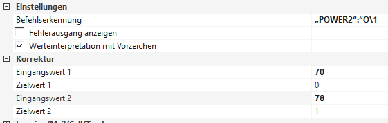

    Nein, mal im Ernst jetzt. Sämtliche Eingangsbefehle in Loxone können keinen Text. Naja, zumindest keine Wörter. Wenn Du aber im Eingangsbefehl POWER2":"O\1 nutzt, dann bekommst Du den ASCII Code des folgenden Zeichen. Also F für OFF oder N für ON. Den kannst Du dann auswerten
      • 4581
      Probier mal das hier in der UDP Befehlserkennung

            Klicke auf die Grafik für eine vergrößerte Ansicht  Name: Fehler.PNG Ansichten: 0 Größe: 35,6 KB ID: 229376
            Such dir aus ob du eine Wert \v haben willst oder ein Zeichen \1
Ansichten: 530
Größe: 5,2 KB
            Du kannst deine Befehle per ASCI Tabelle testen
            https://lubasch.ch/wp-content/upload...ii_tabelle.pdf
            oder mit einem Plugin im Loxberry
            https://www.loxwiki.eu/display/LOXBE...fehlserkennung
            Klicke auf die Grafik für eine vergrößerte Ansicht  Name: Befehlserkennung.PNG Ansichten: 0 Größe: 25,4 KB ID: 229380
            Achte dabei auf die Groß/Kleinschreibung
            Oft braucht man: On, Off; ON, OFF; true, false
            Bei On/Off wertet man den 2. Buchstaben aus!

                es klappt, super
