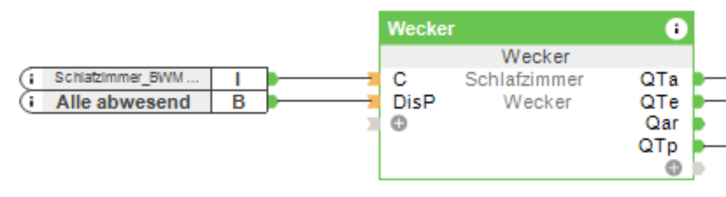

    Ich schalte mir den Wecker einfach über den Touch Nightlight Air bzw. die App ein oder aus.
    Zusätzlich wird der Wecker (alle Weckzeiten), sollte der Betriebsmodus "Alle Abwesend" aktiviert sein, deaktiviert (sollte ich einmal vergessen den Wecker zu deaktivieren wenn keiner Zuhause ist).
    Klicke auf die Grafik für eine vergrößerte Ansicht  Name: wecker.png Ansichten: 0 Größe: 61,8 KB ID: 230051
    Die Doku auf der Loxone Homepage ist, wieder einmal , nicht aktuell. Das dortige Beispiel "weckt" am freien Tag/Schulferien gleich doppelt.

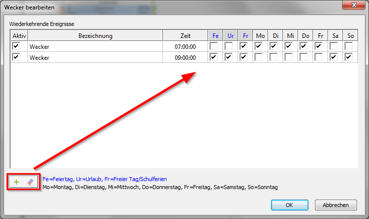

    Klicke auf die Grafik für eine vergrößerte Ansicht  Name: wecker_einstellen.png Ansichten: 0 Größe: 13,5 KB ID: 230050
    Die haben einfach zu viel zu tun. Schau dir lieber die Doku in der Loxone Config an, da ist der neuere Stand.
    Für dein konkretes Problem habe ich jetzt auch keine automatiche Lösung, aber mit dem Touch Nightlight Air ist das wirklich komfortabel und man sieht sofort ob der Wecker für den nächsten Tag aktiviert ist (Status LED). Für mich stellt sich die Frage ob man das auch wirklich so automatisieren soll/kann, die Weckzeiten hängen doch auch von Freizeitaktivitäten usw. ab...an freien Tagen bin ich teilweise sogar früher unterwegs

                Ich nutze einen Wecker, mit dem mein Staubsauger-Roboter im Urlaub fahren soll - aber nur jeden zweiten Tag! Wenn ich jetzt den Haken bei Betriebsmodus "Urlaub" setze, werden die dahinter angehakten Tage (Mo / Mi / Fr) ignoriert, Loxone interpretiert das wohl alles als "ODER"-Verknüpfung.....
                Geht das echt wieder mal nicht ohne Logik drum herum?

                  Ich muss den Thread auch mal aus der Versenkung holen. Ich hab das gleiche Problem wie Clubsport
                  Ich würde gerne Mo-Fr um 06:00 alle Rollläden im Haus öffnen, aber Sa-So nicht, weil wir da länger schlafen und vom Geratter wach werden.
                  Bei uns ist praktisch immer "Freier Tag/Schulferien" weil immer jemand im Home Office ist.
                  Wenn ich nur Mo-Fr anhake passiert - nix.
                  Wenn ich "Freier Tag" dazu anhake, triggert der Wecker auch am Wochenende. Also wie Clubsport beschrieben hat quasi ODER verknpüft.

                    Zur Info für andere, habs mittlerweile lösen können.
                    Bin beim Rumlesen draufgekommen, dass "Freier Tag/Schulferien" eine spezielle Bedeutung für Loxone hat. Habe deshalb einen neuen Betriebsmodus "Home Office" für meinen Zweck eingeführt. Dadurch dass "Freier Tag" jetzt nicht mehr aktiv ist, triggern die Weckzeiten zu den Tagen an denen ich eingestellt hab.
                    Ich finds schade dass man beim Wecker die Betriebsmodi nicht besser verwenden kann, so wie bei der Schaltuhr z.B.
