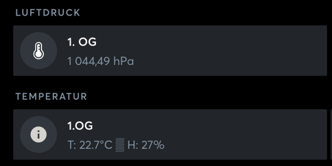

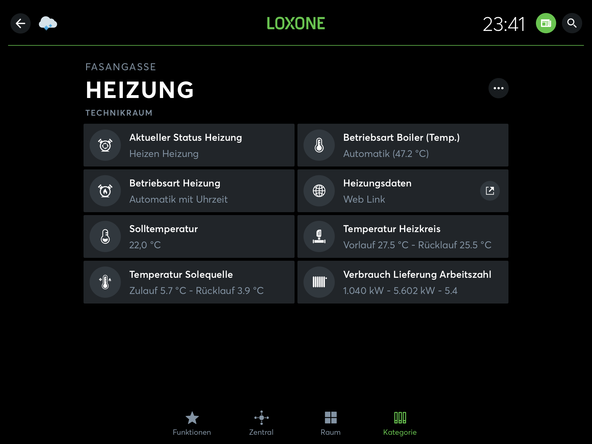

    Hallo alle zusammen,

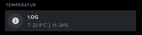

    ich habe ne ganz einfache Frage:
    Oft ist es so, dass ich mehrere Werte in einem Virtuellen Status anzeigen lasse. Also zB. Temperatur und Luftfeuchte, oder Ist und Sollwert oder sowas... ich finde nur dadurch dass Loxone nicht mehrere Zeilen zulässt, sieht das ganze oft irgendwie so halbherzig aus. Wie mit welchen Trennzeichen oder Formatierungen der Werte habt ihr denn das gelöst. Ich suche da in erster Linie nach Inspirationen.
    2 Beispiele im Anhang.
    Würde mich über einige Ideen freuen
    Der | Strich ist sehr „universell“:
    Hier verwende ich ihn, um eine zweite Sortierebene in der Visu einzuleiten, und als Trennzeichen schaut das auch ganz gut aus.

    Danke für den Input, den Strich hab ich jetzt auch genommen, tatsächlich gestern Abend unabhängig von deinem Vorschlag. Mal sehen den lass ich erst mal und schau ob jemand eventuell sogar noch eine bessere Idee hat...

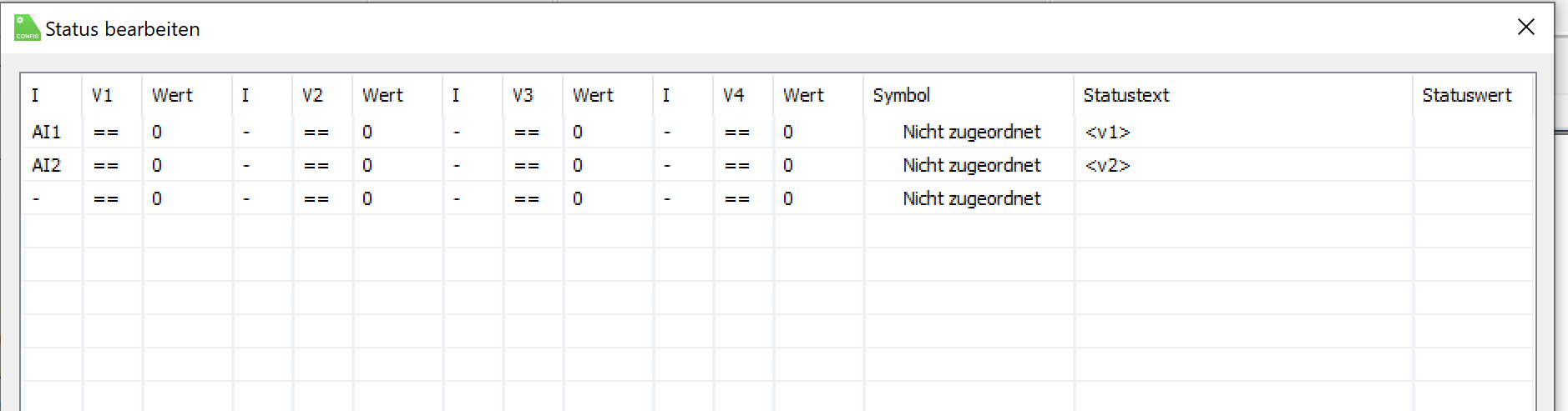

        stefanski, wie müssen denn die Bedingungen aussehen, damit die Werte angezeigt werden. Magst du ggf. einen Screenshot davon reinstellen?
        @neu.bau
        Beispiel:
        An Eingang AI1 hängt die Temperatur, an AI2 die Luftfeuchtigkeit.
        Wenn am Ausgagn TQ immer die gerade akteullen Werte angezeigt werden sollen, dann braucht es keine Bedinung sondern nur den Eintrag im Statustext. Für den Wert an AI1 schreibst Du <v1.1> und für den Wert an AI2 <v2>. Die Beschreibung dazu findest Du im Baustein.
        Beispiel Statustext: Aussentemperatur <v1.1>°C Feuchte <v2>%

      Also ich habe als Trennzeichen einfach - verwendet, wie im Beispiel zu sehen

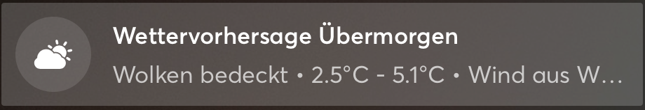

          Ich verwende einen Punkt • als Trennzeichen. Passt besser als "-", weil die beiden Temperaturwerte dieses Zeichen verwenden.

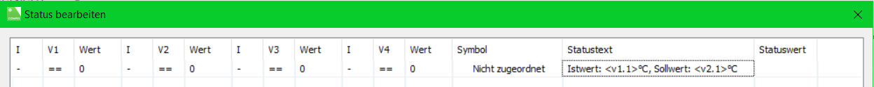

            Hallo Thomas,
            Ein Screenshot der Config wird da wohl nicht sehr weiterhelfen. Da wäre ja nur ein Statusbaustein mit den beiden Werten an je einem Eingang.
            Du legst in der Config einen Status Baustein an.
            Wert 1 verbindest Du mit dem Eingang AI1,
            Wert 2 verbindest Du mit dem Eingang AI2,
            Im Feld unter Statustext schreibst Du hinein, was Du als Ausgabe am Ausgang TQ angezeigt haben möchtest.
            Beispiel
            Vorgabe:
            An AI1 liegt der Wert 100 an.
            An AI2 liegt der Wert 20.5 an.
            Den Wert von AI1 möchtest Du ohne Kommastellen,
            den Wert von AI2 mit einer Nachkommastelle.
            Vor, zwischen und nach den Werten möchtest Du noch einen Text haben.
            Statustext: Der Wert an AI1 ist <v1>, der Wert an AI2 ist <v2.1>°C
            Als Ergebnis komm an TQ: Der Wert an AI1 ist 100, der Wert an AI2 ist 20.5°C

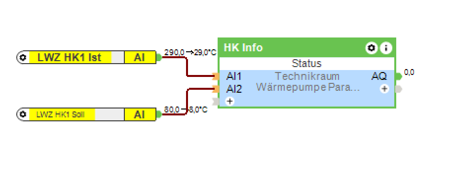

          Hi Romildo,
          vielleicht geht es nicht weil da irgendetwas zu beachten ist, weil die Analogen Sensoren ja unter Modbus einlesen?
          In Live-View (sh. Screenshot) sieht man, daß die richtigen Werte vom Sensor kommen. Aber als AUsgabe kommt kein Wert raus.
          Wenn ich TQ benutze kommt gar kein Wert.
          Wenn ich AQ benutze kommt 0 raus.
          Woran liegt das?

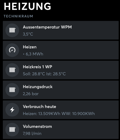

            Was machst du denn? Du darfst vorne natürlich keine Bedingung angeben, wenn jeder Wert durchkommen soll. Und natürlich muss dann auch alles in einer Zeile stehen.
            Einfach eine Zeile, ohne Bedingungen links, wo hinten <v1> <v2> beim Statustext steht.
            Am besten auch mal die Hilfe anschauen.
            Zuletzt geändert von Christian Fenzl; 26.04.2022, 22:38.
              • 5169
              tommi525
              Aller Anfang ist schwer
              Beispiel:
Ansichten: 1442
Größe: 35,8 KB
              • tommi525
                • 25.04.2022
                • 34
                sehr geil. Hat funktioniert!!! Danke!!!!

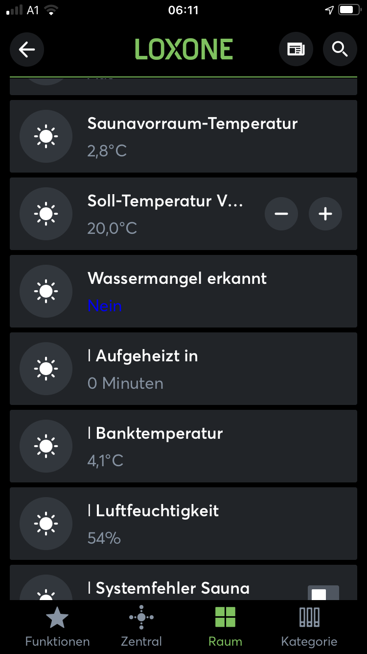

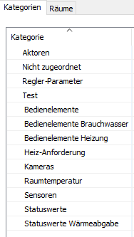

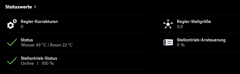

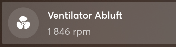

                  ich bin gerade über diesen alten Thread gestolpert, und dachte ich gebe noch meinen Senf zum Trennzeichen und zur Sortierebene dazu.
                  Im Statusbaustein trenne ich Werte auch mit der Pipe bzm. dem Längsstrich, aber damit die Ansicht besser wird, füge ich etwa 3 Leerzeichen davor und dahinter. Da Loxone aber mehr als ein Leerzeichen nicht zulässt, nutze ich das Ascii-Zeichen 255.
                  Also einfach Alt gedrückt halten, auf dem Ziffernblock(!) 255 eingeben und erst danach Alt wieder loslassen.
                  Sieht dann so aus (Status vs Stellantrieb-Status):
Ansichten: 758
Größe: 26,3 KB

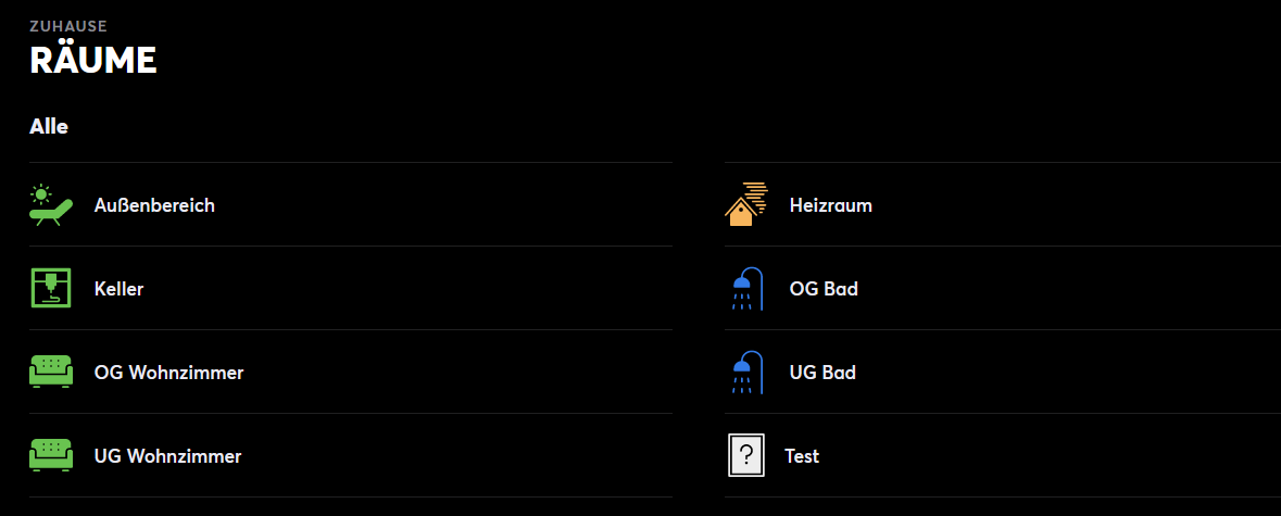

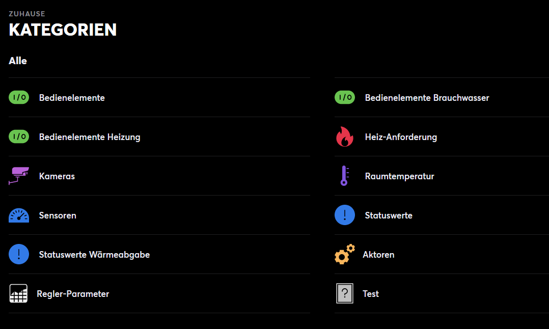

                  Das funktioniert auch zum Sortieren von Menüeinträgen, Kategorien und Räumen. Alt+255-Leerzeichen wird akezptiert und bevorzugt. Je nach belieben eins oder mehrere davor einfügen. Bei mir sieht es so aus in der Config aus:
Ansichten: 648
Größe: 6,5 KB
                  Und so im Webinterface (und natürlich App):
Ansichten: 663
Größe: 42,1 KB
                  Die Einrückung fällt im Vergleich zu sonstigen Zeichen fast nicht auf. Dieses Ascii-Zeichen nutze ich seit vielen Jahren in allen neumodischen Programmen, welche meinen, mir meine Leerzeichen wegzunehmen. Und... funktionierte bisher immer. Hoffentlich liest Loxone nicht mit und patcht es, zur Verbesserung der Benutzererfahrung, weg.
