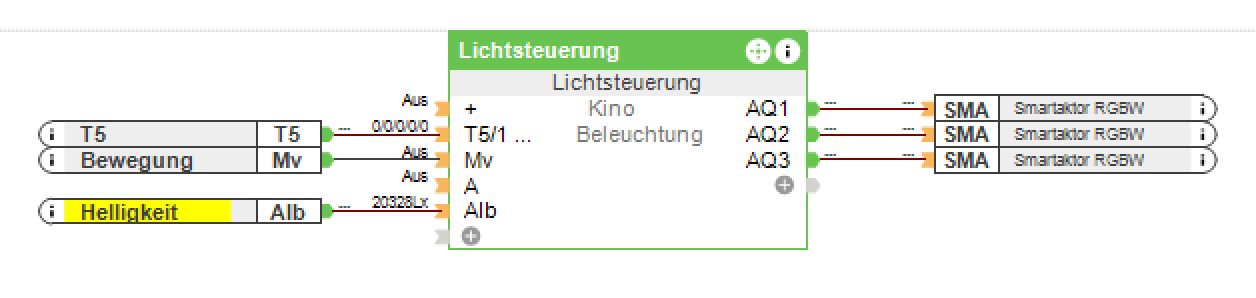

    Hallo, habe ein Problem mit der Lichtsteuerung, und ich komme einfach nicht drauf, was es hat, darum der Weg zu den Profis.
    Ausgangssituation:
    Ich habe in einem 50qm großen Raum 3x Ceiling Lights installiert. BWM Signal nehme ich nur jene Lampe, die beim Eingang positioniert ist, schalte dann alle 3 Lampen damit ein.
    Fehlverhalten:
    Sobald TH abgelaufen ist, wird lt. Liveview eine Bewegung erkannt (die aber von niemanden ausgelöst werden kann, weil keiner im Raum ist, habs extra so probiert) und das Licht schaltet sich gleich wieder ein. Das geht dann immer so, bis ich manuell ausschalte.
    Warum kann das sein? bzw. kann ich das Verhalten umgehen? Für mich schaut das so aus, als würde das Ausfaden auf OFF diese Bewegung triggern.

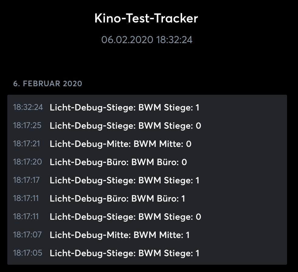

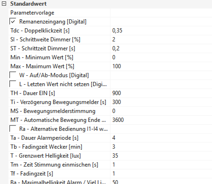

        Mit etwas Verspätung hier meine Analyse, ich wollte noch abwarten, weil ich keine Türen hatte und den Luftzug ausschließen wollte. Bei geschlossenen Türen löst nach Ablaufen von TH eine der 3 Lampen wieder aus. Nachdem diese auf den Bewegungseingang gesetzt war, ist das Licht immer wieder an. Soweit ich gesehen habe, ist das verhalten nur bei "Viel Licht". Kennt das jemand? kann man das per Software korrigieren oder ist das ein Hardwaredefekt?
        Hier noch kurz die Erklärung zum Tacker. Ich habe alles ausgelöst indem ich durch den Raum gegangen bin und danach hab ich den Raum verlassen. Es war also keine Bewegung mehr und nach TH 900 Sekunden, Eintrag ganz oben, löst ein BWM (Stiege) wieder aus, obwohl niemand im Raum ist.

          Laut meiner Analyse wird der Bewegungsmelder aktiviert wenn sich das Licht ausschaltet.
          Also wird das ausschalten als Bewegung erkannt.
          Probier einmal die Helligkeit zu reduzieren oder den Farbton des Lichtes zu ändern.
          ​​​​​​Nachdem ich die Helligkeit auf 80% reduziert habe und ein anderes Warmweiß gewählt habe funktioniert alles wieder problemlos.
          Kannst du das einmal probieren?
          Ich glaube nämlich daß es sich um einen Bug handelt.

                Hast du probiert die Helligkeit der Lichter zu verändern?
              • leviatjan
                leviatjan kommentierte
                Ja, mit der Helligkeit klappt das, danke. Loxone hat die gleiche Antwort geliefert. Ich soll mich an meinen Partner wenden, den es ja nicht gibt :-)
