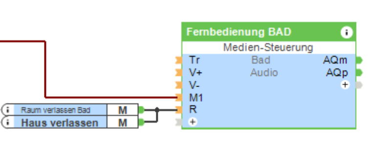

    Ich komme mit meiner IR Control Air nicht zurecht
    Dachte, ich hatte es begriffen, aber nein, klappt doch nicht!
    Ich möchte:
    Bei HAUS VERLASSEN - RAUM VERLASSEN den TV abschalten
    Ich habe die Original-Fernbedienung eingelernt und dem IR-Sender(!) in der Config zugeordnet.
    Wie schicke ich nun die Befehle an den TV (über die IR Control Air)
    Verstanden hatte ich es so: ich erstelle einen Modus, ordne da die Tasten zu und triggere den jeweiligen Modus mit irgendwas
    Klappt aber leider nicht!
    Und ich checke nicht warum?
    Kann mir da mal jemand ausführlich Rat geben DANKE!

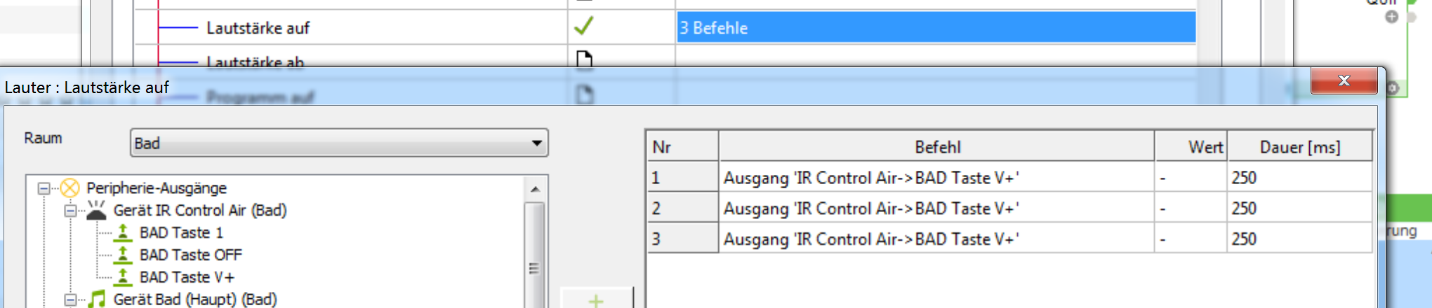

          Moin zusammen ...
          Ja, so habe ich das ja grundsätzlich auch begriffen und wenn ich z.B. auf die linken Seite im Baum bei LAUTER auf der rechten Seite 3 Befehle (=3x V+ hintereinander) eintrage, macht er das auch, wenn ich auf der LX-Fernbedienung in der Visa die V+ drücke, sprich, es wird dann 3x V+ gesendet und ich sehe am TV, dass der V-Balken sich ändert.
          Will ich diesen "Modus" jetzt aber triggern (z.B. erstmal ganz simpel zum Testen) durch eine virtuellen Eingang, klappt das nicht?!?
          Screenshots anbei.

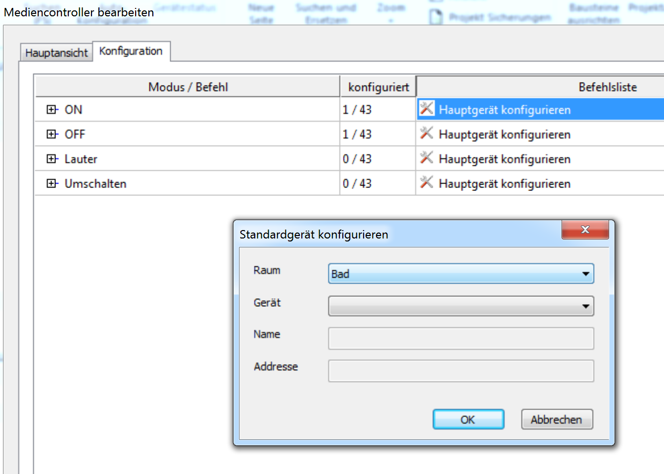

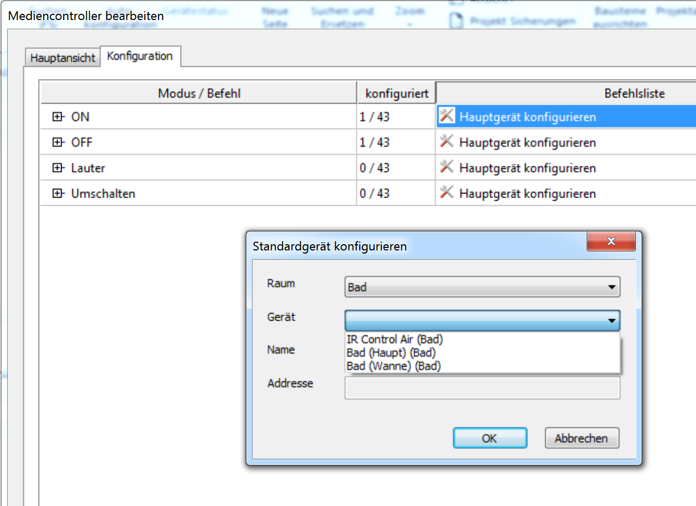

          Was ich irgendwie merkwürdig finde:
          Wenn ich das "Hauptgerät zuordnen" klicke kann ich da die IR-Control auswählen, sie bleibt aber nicht gespeichert.
          Beim nächsten Klick drauf ist das Feld wieder leer
          DANKE!!!

              • 6346
              Ich sehe nirgends einen Ansatz zum Versenden des Power Befehls über die Mediensteuerung (außer über die Visu)

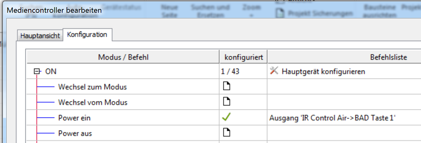

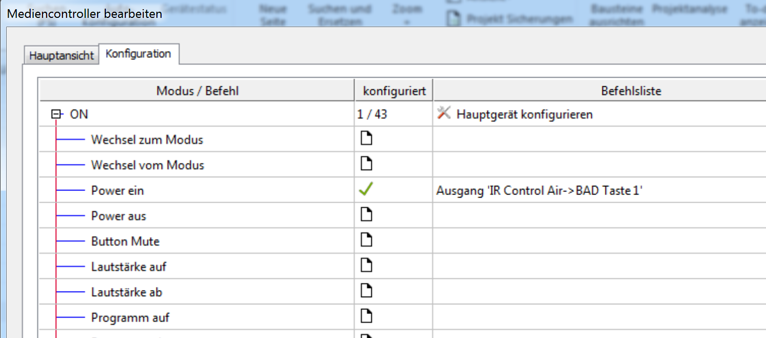

                Hi ... Ich sag ja, ich habe Power ON als Modus abgelegt und nicht direkt auf den Baustein getriggert!
                Dann habe ich mit Einschaltverzögerungen getüftelt bzw. mit dem "Warten x ms"-Befehl in der Mediensteuerung im Modus

                  • 6346
                  Als Modus? Es gibt keinen Modus Power On

                  • 6346
                  Lese Dir wirklich lieber die Anleitung durch und halte Dich daran. Dein Herumgebastel sorgt nur dafür, bei einem Update irgendwas nicht mehr funktioniert. Ich habe auch am Anfang meine eigene Vorstellung vom Baustein gehabt und bin immer wieder auf Probleme gestoßen. Bis ich alles nochmal neu aufgebaut habe und so jetzt alles läuft. Aber mit einem Modus Power höre mal gleich wieder auf, das wird nicht halbes und nichts Ganzes.
                  • NilsG
                    NilsG kommentierte
                    schick mal bitte Deine Screenshots
                  • 6346
                  Machen kannst Du was Du für richtig hältst. Das muss aber nicht richtig sein und wie Du siehst, muss es auch nicht funktionieren.
                  Wenn das ON aus dem Screenshot oben Dein Modus ON ist, dann geht da bei Deiner Konfiguration nicht an. Dafür gibt es gar keinen Grund. Wenn Du schon die Anleitung nicht liest, warum liest Du denn nicht was es da alles für Befehle gibt? Da gibt es einen Zweig Wechsel zum Modus. Wie der Name schon sagt, kommen dort die Befehle rein, die Du ausführen lassen willst, wenn Du zu diesem Modus wechselst und so verstehe ich Dich. Wenn Du dort nichts einträgst, dann musst Du natürlich Tr triggern wenn On/Off gesendet werden soll wenn Du in dem Modus bist. Hierfür muss natürlich dann der Zeig Power On konfiguriert sein.
