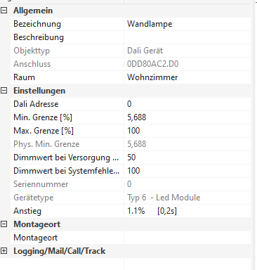

    ich schalte/dimme meine Lampen alle über Dali. Ich verstehe aber nicht warum die Lampen bei 1% immer noch recht hell sind. Wenn ich den Dali-Bus abschliesse und über Push dimme dann klappt es super und das Minimum ist viel dunkler als über Dali. Gibts da einen Trick?

    ich weiss nicht, ob ich dir hier helfen kann - aber welche dimmer nutzt du denn?

      es handelt sich z.B. um diesen Dimmer: Mean Well LCM-25DA

        Evtl. Falsche Einstellungen in der Config?
        dali richtig eingestellt ?
Ansichten: 319
Größe: 15,8 KB

            Evtl. die min Einstellungen verändern ?

          Was für ein Dali KNX oder loxone

            hab extra Loxone genommen um eigentlich sowas zu vermeiden. Mit KNX hab ich diese Probleme nicht.

            Hab mich das nicht getraut da ich nicht sicher war ob dann alles machbar ist. Würde also alles gleich machbar sein mit dem KNX Dali von den Funktionen?
            Könntest du mir eventuell mal einen Screenshot der Konfig schicken?
