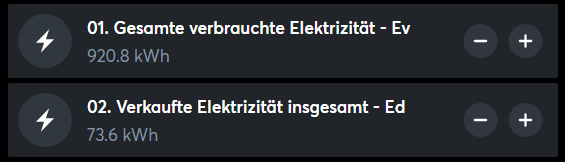

        Prüfen Sie, ob 'A - Absolutwert (Digital)' geprüft wird.
        Der Wert Ev sieht wie ein absoluter Wert aus. Ich bin mir nicht sicher, welche Art von Wert Ihr Ed ist?
      so wie ich das aus der beschreibung verstehe soll Ev der Gesamt bezogene Strom sein ca. 920 kW (Siehe Bild), Ed sollte ja dann der gesamte verkaufte Strom sein ca. 73kW (siehe Bild).
      Nur leider ist es mir noch nicht gelungen diese Beiden Werte genau auszulesen da bin ich noch dran, deswegen habe ich mir diese Werte Testweise gestern als Konstante angelegt um zu sehen ob sonst alles nach meiner Theorie klappt.
      • Tico
        • 31.08.2016
        • 1035
        Ich schlage vor, dass Sie virtuelle Eingaben für die Werte Ed und Ev erstellen.
Name: Virtual Inputs.png
Ansichten: 1324
Größe: 17,2 KB
        Verwenden Sie den Schieberegler, um den Anfangswert einzustellen, dann + jeden Tag, um dem Webserver des WR zu entsprechen.
        Die Aktion des Erhöhens der virtuellen Eingabe wird realistischer mit der Art und Weise übereinstimmen, wie die Daten in den Energiemonitor fließen werden. Wenn Sie die Konstante ändern und dann auf dem Miniserver speichern, wird wahrscheinlich die Art und Weise, wie Berechnungen durchgeführt werden, umgangen.
