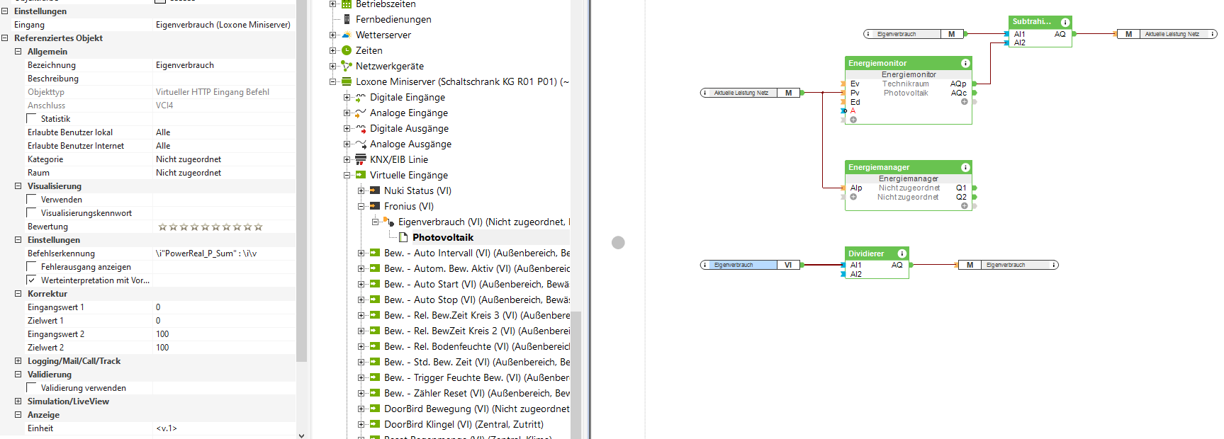

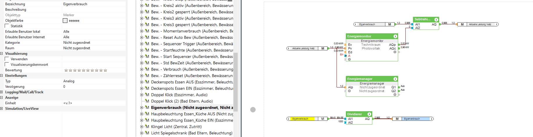

      Servus zusammen, kann man aus den Werten am Energiemonitor auch den Direktverbrauch errechnen, also wieviel kWh habe ich von der produzierten selbst verbraucht? Stichwort Eigenverbrauch.
      Ich lese die aktuelle Leistung, positiv bei Bezug, negativ bei Lieferung, sowie die eingespeiste und bezogene Energie über das Plugin Smartmeter ein. Die aktuelle Leistung und erzeugte Energie des Kaco Wechselrichters lese ich über ModbusTCP ein. Sollte somit passen. Läuft so schon über ein Jahr.
      Aber den Direktverbrauch sehe ich nirgends. Kann das der Energiemonitor überhaupt?
      Michael
        • 4466
        Nein kann er nicht ausspucken obwohl er es in der Visu hat und musst du extern berechnen.

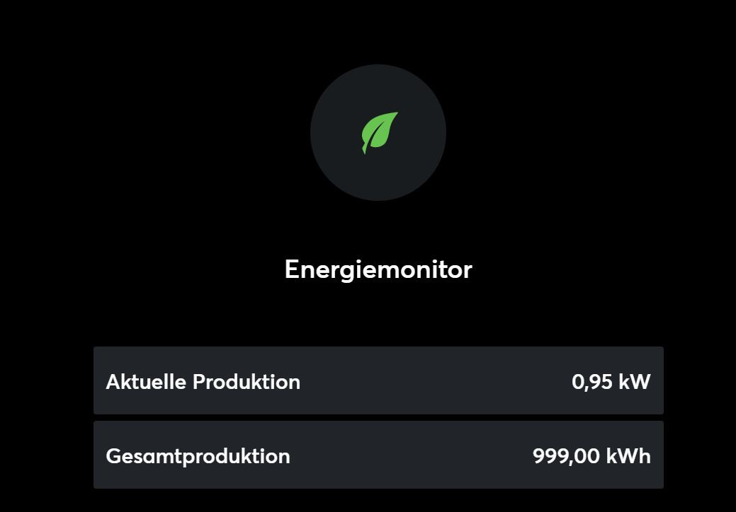

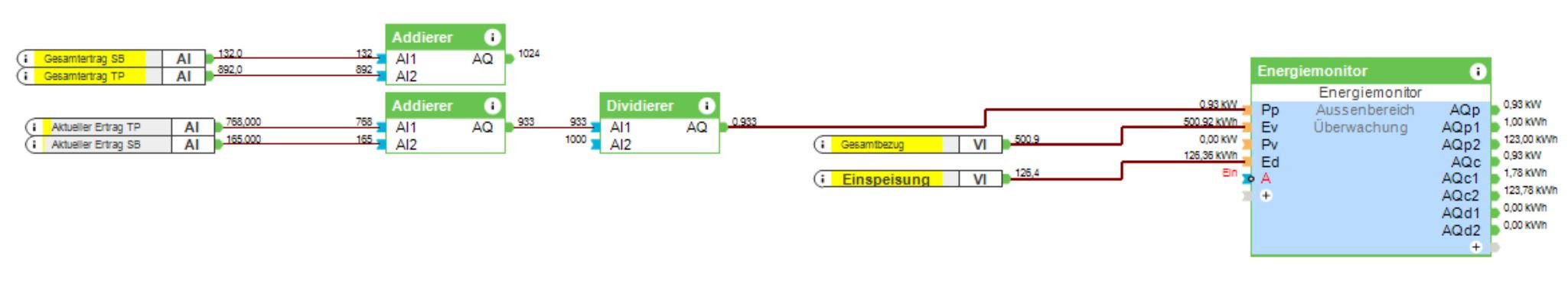

          also das scheint ja doch komplizierter zu sein, als ich dachte, oder ich bin zu doof.
          Ich habe nun
          - meine PV-Anlage, an der die WR in Loxone senden --> klappt
          - ein Loxberry, der per Infrarotauge den Zähler ausliest (zur Zeit konfiguiert, insg. Verbrauch und Einspeisung) --> klappt
          - alles in einem Energiemonitor verwurstelt --> zeigt nicht das richtige an.
          Wie andere vor mir, habe ich das Problem, dass sich der Ausgang Verbrauch (AQc/AQC1 ...) scheinbar aus Aktueller Produktion (AQp) plus Aktueller Verbrauch zusammensetzen.
          Angeschlossen habe ich:
          Pp - Aktuelle Produktion vom WR --> richtige Werte in aktuellen kw
          Ev - Vom Energierversorger bezogene Energie --> von Loxberry --> Smartmeter bezogene Werte "Gesamtabgebommene Energie" --> richtige Werte , das was ich auch auf dem Zähler ablesen kann
          Ed - An den Energeiversorger gelieferte Energie --> von Loxberry --> vom Smartmeter bezogener Wert "Einspeisung" --> richtige Werte , das was ich auch auf dem Zähler ablesen kann
          Von der Loxonebeschreibung scheint mir alles richtig zu sein .
          Btw.: Wo bekommt ihr die tollen Bildchen in der Viso her - Wenn ich meinen Energiemonitor visualisiere kommen nur zwei schnöde Zahlen ...

            So, einen Teil der Antwort habe ich mir nun schon selbst gegeben.
            Wenn man nun noch Pv - aktuelle Leistung Energieversorger - übertragt, kommen auch die schönen Bildchen ;-)
            Zum Thema Verbrauchrechnung:
            Der aktuelle Verbrauch des Hauses ist ja eigentlich auch Pp (Produktion PV) plus Pv (Aktuelle Leistung Energieversorger) - WENN Pv eine positive Zahl ist.
            Daher muss ich die Tage mal prüfen, was passiert, wenn ich mehr produziere, als ich verbrauche, ob dann die Rechnung noch stimmt. Wenn ich das simuliere, scheint es nämlich nicht mehr zu stimmen, da AQc keinen negativen Wert annimmt. Aber wenn ich einen Überschuß produziere, müsste ich eine negative Energiebilanz haben.
            Irgendwie unlogisch für mich ...

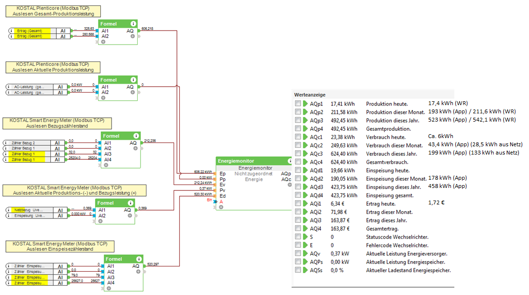

              ich melde mich, weil ich ein ähnliches Problem habe.
              Bei der Implementierung des Energiemonitor-Bausteins muss ich irgendwo einen Fehler eingebaut haben, kann diesen jedoch nicht finden.
              Das kuriose daran ist, dass der aktuelle Wert in der Visualisierung passt, aber die aufgezeichneten Daten nicht. Im ersten Screenshot sind die Werte geschrieben, die der Realität (vom Kostal EnergyMeter ausgelesen) entsprechen. Im zweiten Screenshot die letzten Tage, welche aus der Loxone-Statistik-Aufzeichnung stammen. Hier stimmt einzig der Wert "Produktion" und somit sind "Verbrauch, Lieferung und Bezug" fehlerhaft.
              Ich vermute, dass ich den Energiemonitor-Baustein fehlerhaft angeschlossen habe, komme aber nicht auf den Fehler.
              Ep Von der PV-Anlage produzierte Energie -> Von Kostal WR per Modbus ausgelesen -> Gesamterzeugung in kWh
              Pp Aktuelle Produktion vom WR -> Von Kostal WR per Modbus ausgelesen -> Momentanleistung in kW
              Ev Vom Energierversorger bezogene Energie -> Von Kostal EnergyMeter per Modbus ausgelesen -> Gesamtverbrauch in kWh
              Pv Aktuelle Leistung -> Einspeisen negativ, Bezug positiv -> Von Kostal EnergyMeter per Modbus ausgelesen -> Momentanleistung in kW
              Ed An den Energeiversorger gelieferte Energie -> Von Kostal EnergyMeter per Modbus ausgelesen -> Gesamtverbrauch in kWh
              Die Live-Inupt-Signale in den Energiemonitor-Baustein passen und sind korrekt, nur eben der Output nicht.
              Zur Architektur:
              Ich habe einen Kostal EnergyMeter am Netzübergabepunkt (Hausanschluss) montiert und es befinden sich 2 Kostal Plenticore als Eigenverbrauch mit Überschusseinspeisung im Verbund.
              Kann mir wer helfen?

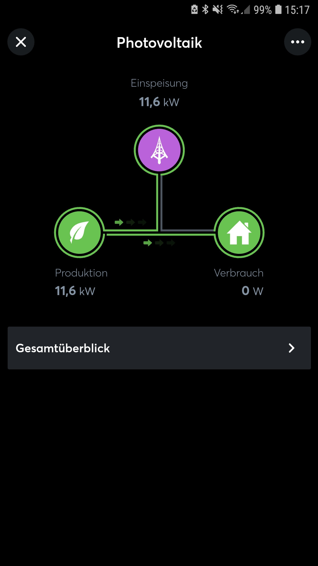

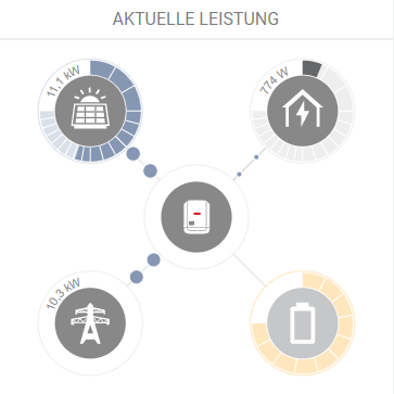

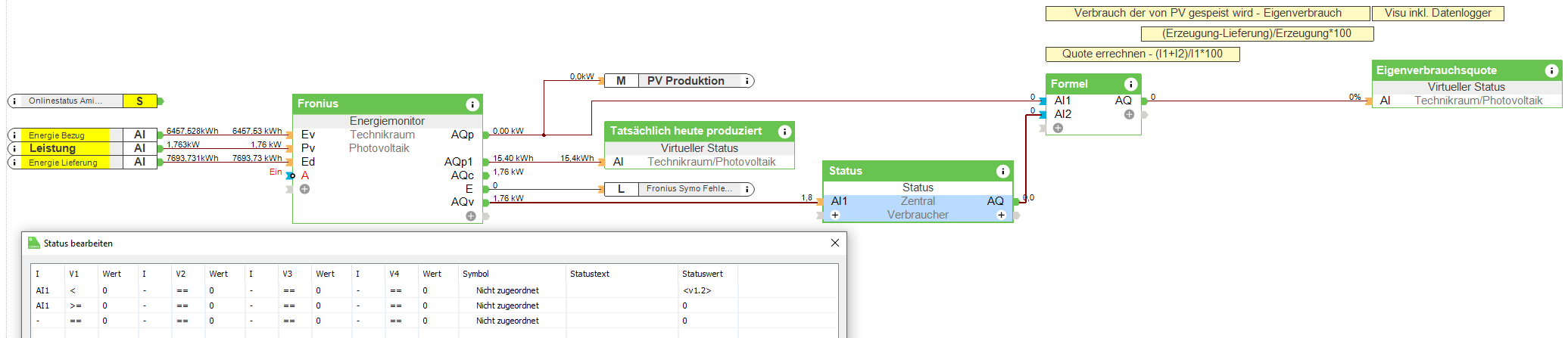

                    Ich habe ein vermutlich kleines Problem mit dem Energiemonitor.
                    Letzte Woche wurde unserer PV Anlage montiert (Fronius Symo 20.0-3-M und Smartmeter).
                    Ich habe nun eine vorläufige Programmierung erstellt um mal Produktion, Verbrauch und Einspeisung zu Visualisieren.
                    Wenn die PV Anlage nicht eingeschaltet ist kommt im Energiemonitor der korrekte Wert für den Verbrauch an.
                    Ist der Produktionswert größer als der Verbrauch, sprich es wird Eingespeist, habe ich bei Verbrauch im Energiemonitor immer 0W.
                    Im Fronius Webinterface werden hingegen plausible Werte angezeigt.
                    Wo kann hier der Fehler liegen?

                    Merker ist auf Analog:
Ansichten: 1675
Größe: 97,9 KB
                      S0 ist schon im Verbrauchszweig und nicht am Übergabepunkt!

                  • Goofy
                    • 118
                    #29
                    Wo und wie genau der Fronius Smartmeter eingebaut ist weiß ich nicht.
                    Ich dachte dadurch dass es im Solarweb Webinterface richtig angezeigt wird, müsste es ein Fehler in meiner Programmierung sein?

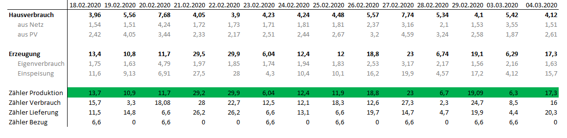

                    Guten Morgen,
                    ich hab noch ein anderes Problem mit dem Energiemonitor. Immer wieder stehen in der Statistik "Zähler Produktion" extrem hohe Werte.
                    Meistens Werte zwischen 40 kWh, dann hab ich einen Tag mit 8,2 MWh und gestern sogar 4,3 GWh. (Was ja in der Theorie top wäre
                    Der Gesamt-Ertrag (Eingang Ep) kommt über Modbus von SMA WR.
                    Mir ist aufgefallen das dies nur passiert wenn ich Änderungen in den Miniserver übertrage.
                    Natürlich könnte ich den Gesamt-Ertrag per Validierung oder Analog-Begrenzer begrenzen, damit könnte ich die 4,3 GWh rausfiltern.
                    Aber z.B. die 8MWh sind ja durchaus realistisch in 15 Jahren...
