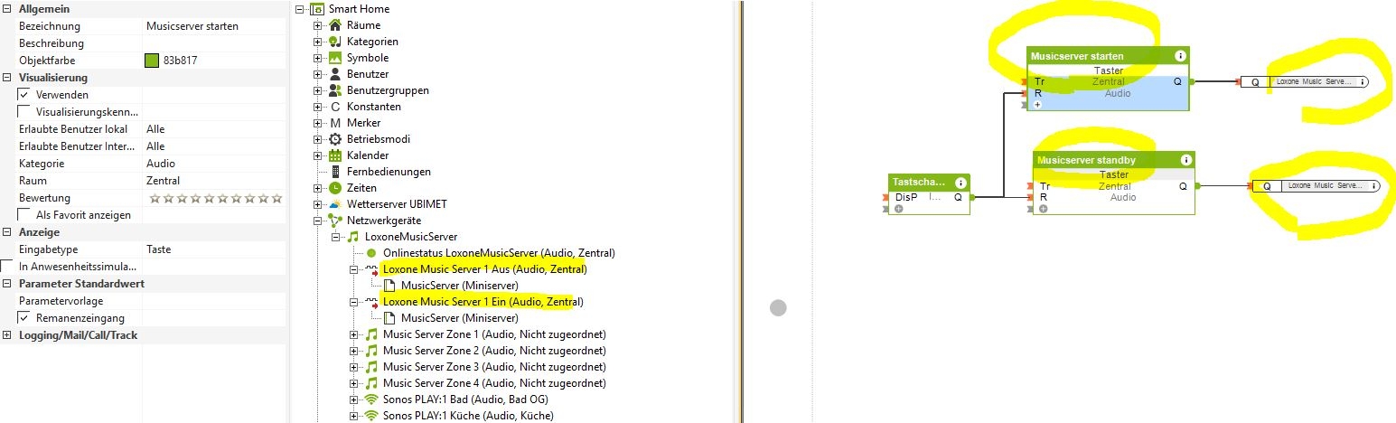

                  • 4627
                  Falls es jemand braucht:
                  Automatischen Standby gibt es nicht mehr.
                  Taster für Ein und Standby der per 1Sekunden Impuls wieder rückgesetzt wird. Per Autopilot Zeit setzen und schalten wie man will.
Ansichten: 641
Größe: 249,2 KB
                    simon_hh kommentierte
                    habe es ähnlich mit einem monoflop gelöst, also ein kurzer Impuls/Trigger von 1 Sekunde.
                    die beiden Funktionen einfach nur anzutriggern ging bei mir auch nicht.
