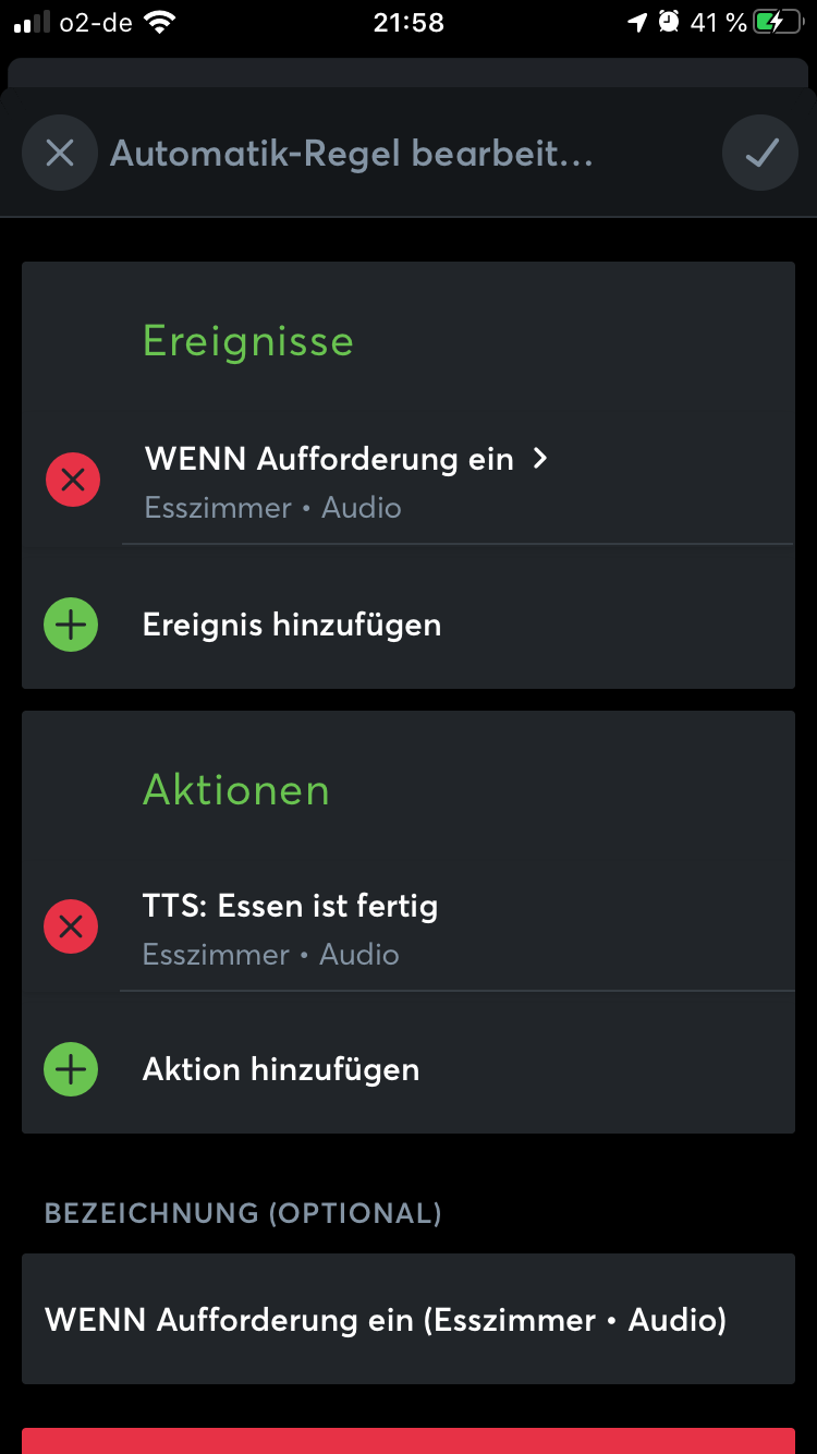

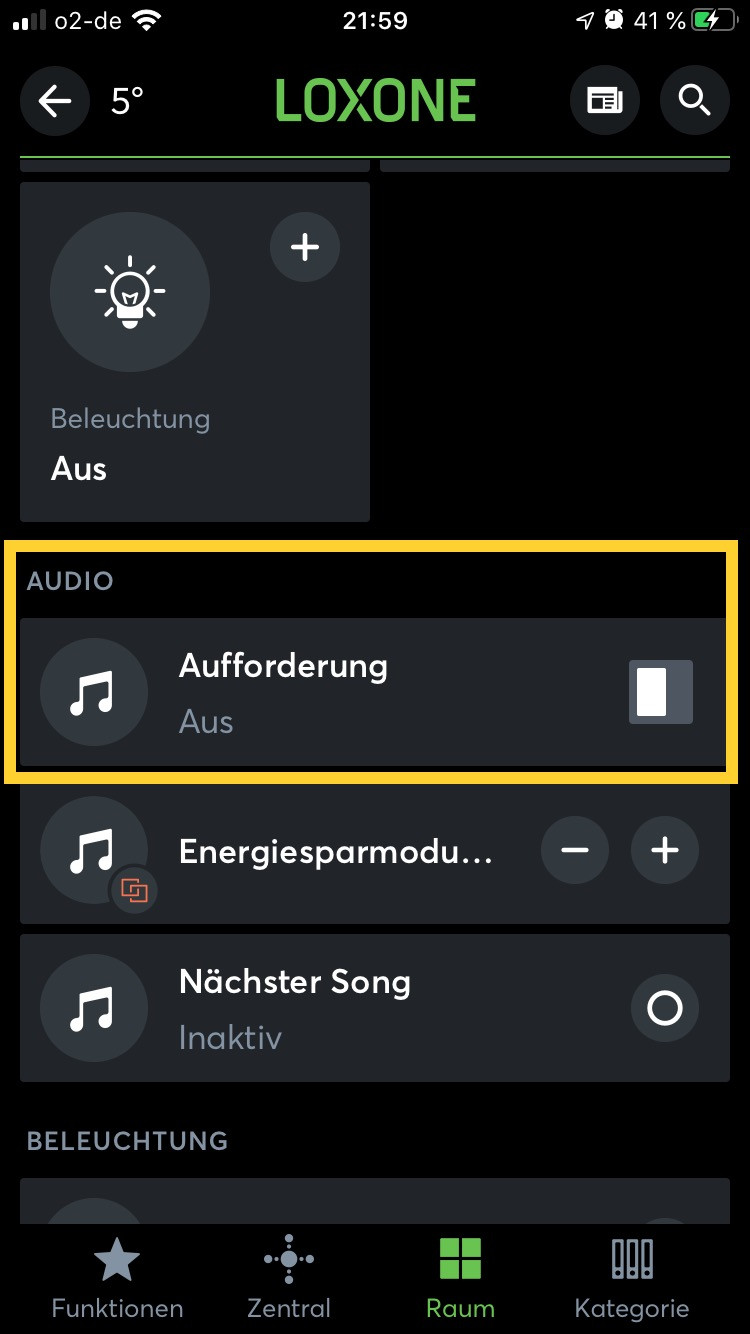

    Du könntest das direkt über den Automatik Designer in der App machen.
    Dazu musst du noch eine virtuelle Taste über die Config einfügen.
    - Wenn die virtuelle Taste gedrückt wird spielt die TTS ab.
    Nutze das auch manchmal, siehe Screenshots.

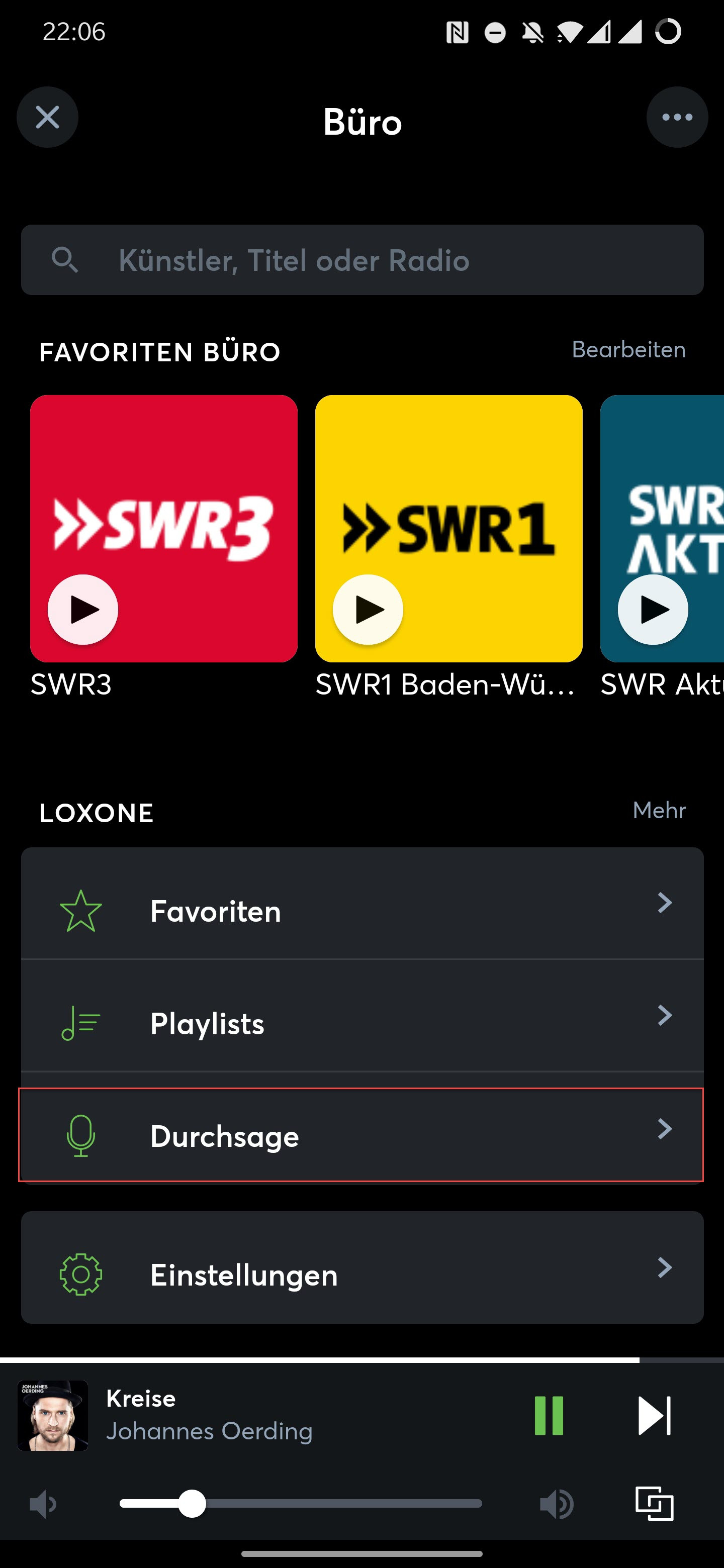

            Im Screenshot ist zu sehen das im MSG die Durchsage anzeigt wird, ich kann die Zonen wählen und es wird auch eine MP3 der Aufnahme erstellt.
            Bis jetzt ist es mir noch nicht gelungen die Datei von der App zum MSG zu bekommen. Steht auf der ToDo... Wie so viele andere Dinge
            Deswegen glaube ich auch das es kommen wird, es ist ja schon eingebaut.
            Klicke auf die Grafik für eine vergrößerte Ansicht  Name: Screenshot_20200919-220656.jpg Ansichten: 0 Größe: 359,2 KB ID: 266157
