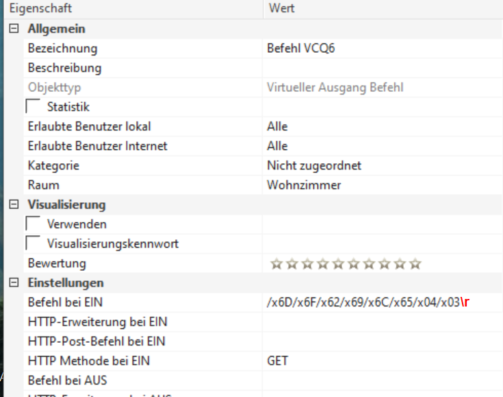

    ich versuche gerade meine dezentralen Lüftungsanlagen von Blauberg über UDP zu steuern.
    Leider lässt der Erfolg bisher zu wünschen übrig, da ich mir nicht sicher bin, ob ich die Befehle im richtigen Format sende.
    Vielleicht hat ja von euch Experten einer die Muße, kurz über meine UDP Befehle zu schauen, ob es hier einen Fehler gibt.
    Gruß&Danke
    Mike

    Da fehlen hinten dran zumindest schonmal die Abschlussbytes

      Hallo svethi , stimmt danke dir!
      Stimmt der Befehl an sich, also mit den Schrägstrichen?
      Gruß&Danke
        • 6357
        Weiß ich jetzt aus dem Kopf auch nicht. Wenn Du in die Zeile klickst, siehst Du in der linken Spalte unten die Information dazu. Vielleicht musst Du den Bereich größer ziehen. Da steht dann sicher wie Du ein Byte angeben kannst

            Versuche es mal so...
            • mikesimon
              • 02.02.2016
              • 41
              Hallo Dostal ,
              so hat es funktioniert, danke dir!
