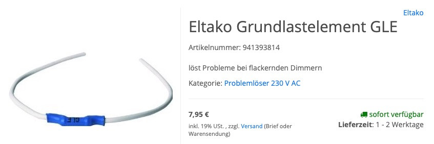

                ich kenne das von Homematic-Dimmern
                Da habe ich seinerzeit mit "Grundlastelementen" gearbeitet
Name: Bildschirmfoto 2020-03-28 um 09.02.27.jpg
Ansichten: 818
Größe: 34,2 KB
                  Ich dachte immer die Dimmer Extension hat keine Minimallast?!? Und 19W sollten doch reichen oder?
