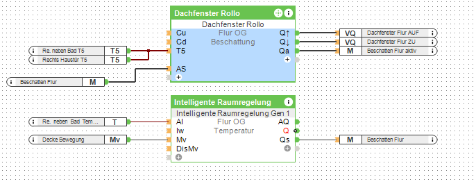

    seit es den Baustein Dachfenster Rollo gibt habe ich meine Dachfenster Beschattung auf diesen Umgebaut. Der Vorteil sollte meiner Meinung
    nach sein, dass auch die Dachschräge berücksichtigt wird, da Dachfenster je nach Sonnenhöhe länger in der Sonne liegen.
    AS steuere ich über den Raumregler an. Bei einem Fenster im Raum funktioniert das ganze Problemlos. Steht die Sonne auf dem Fenster und die Hitzeschutz Temp
    wird überschritten, wird AS gesetzt und es wird beschattet. Bei dem Dachfenster tut sich allerdings nichts. Hat jemand den Baustein im Einsatz und funktioniert
    die Automatik bei euch? Habe auch versucht AR nochmal extra zu triggern. Macht allerdings kein Unterschied. Fenster Rolladen fährt nach dem triggern von AR auf beschatten,
    das Dachfenster macht nichts...

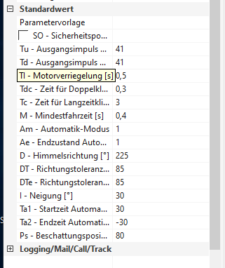

        romildo : Sorry hatte die Antworten / Rückfragen übersehen. Da ich immer noch Probleme habe, auch mit Dachneigung 30 Grad hier meine Bilder:
        Wenn das Fenster in der Sonne liegt, ist Automatikbetrieb Aktiv (in der App erkennbar) und "Beschatten Flur" ist auf 1. Allerdings ist der Rolladen oben. Wenn ich dann über die App die automatik deaktviere und nochmal aktiviere fährt der Rollo runter...
        Klicke auf die Grafik für eine vergrößerte Ansicht  Name: 2020-07-23_20h26_58.png Ansichten: 0 Größe: 14,4 KB ID: 258890Klicke auf die Grafik für eine vergrößerte Ansicht  Name: 2020-07-23_20h26_06.png Ansichten: 0 Größe: 26,2 KB ID: 258891

              Habe das Problem ebenfalls, aktuell ist mein Rollladen, wenn die Auto-Beschattung an ist, immer herunten.
              Muss die Automatik immer ausschalten um die Rollo zu öffnen.
              Einstellungen schauen auch alle plausibel aus.

                    • 292
                    Now I had the opportunity to test it with version 11.0.7.15 and I can confirm that it works almost. The shade is going down automatically and reactivation (AR) is doing what it should. The only point is that the parameter AM has to be 1 which is strange.
                    The only problem which remains is that the shade is not going up automatically at the end of the shading period. Anybody has an idea why?
                      Yes, I also have the same problem that the shades are not going up automatically. Going down automatically works though... I don't know why.
                      I think it is logical that AM has to be 1 for the automatic shading to work, since a value of 1 means that automatically shading is always allowed.
