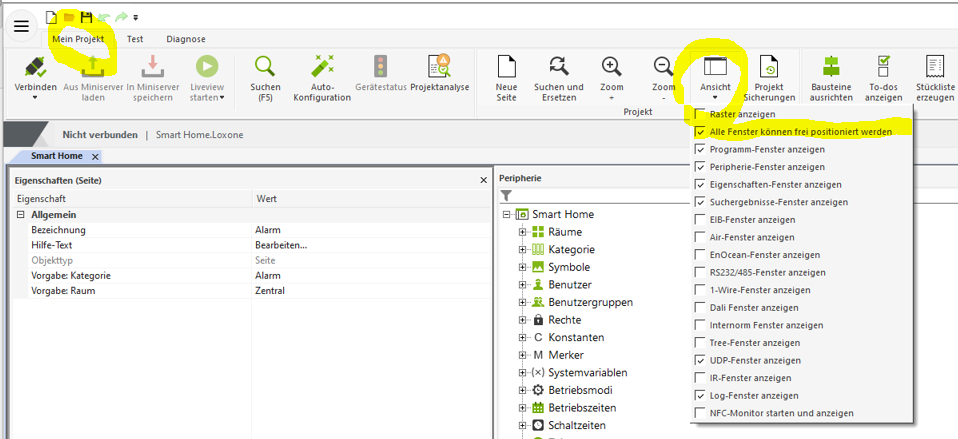

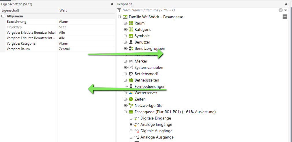

    Ich würde gerne zuerst die Peripherie Ansicht und dann die Eigenschaften anzeigen, komme aber nicht dahinter wie ich das machen kann.
    Anbei ein Screenshot um zu verdeutlichen was ich gerne hätte.
Name: Greenshot 2020-04-05 11.48.59.png
Ansichten: 352
Größe: 118,0 KB
    Danke, Max

    Hallo Max,
    Bei mir ist die Peripherie oben und unterhalb werden die Eigenschaften angezeigt.
    Wenn ich unter Ansicht den Hacken bei Eigenschaften links unterhalb der Bäume anzeigen abwähle,
    dann sind die Eigenschaften rechts und links der Peripherie Baum.

      Ich kann hier herum clicken was ich will, es kommt immer Peripherie links, Eigenschaften rechts
      Jetzt habe ich es geschafft.
      Wenn die Option "Alle Fenster können frei positioniert werden" aktiv war und ich habe es abgewählt, jetzt habe ich genau deine Ansicht.

      Danke Leute, ich steh immer noch auf dem Schlauch - auf meinem Notebook (MacBook 15", VirtualBox, Windows 10)) sind die Eigenschaft auch unterhalb der Peripherie.
      Auf meinem neuen 27" iMac (Homeoffice - endlich eine Ausrede hier einen zu kaufen auch in der VB sind sie aber nebeneinander und ich finde ums verrecken nicht, wie ich sie untereinander hin bekomme.
      Es gibt zwar in den Eigenschaften ein Kontextmenü Abdocken, das bewirkt aber gar nix.
      Ah ja, ich verwende noch 10.3.11.27, vor 3h runter geladen und installiert.
        • 4612
Ansichten: 454
Größe: 159,0 KB
        • maxw
          • 1412
          DANKE - manchmal ist man einfach blind!
