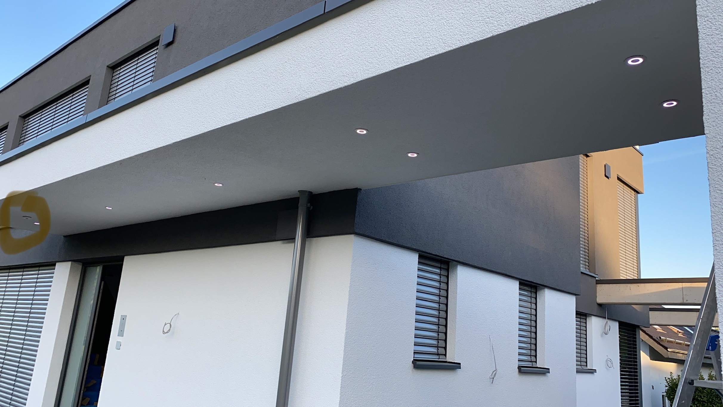

                      orli:
                      Hast du dann im Aussenbereich auch die Bewegungsmelder Tree verbaut?
                        • 2581
                        Zitat von ceeage
                        orli:
                        Jobb, unter dem Betonflachdach im Eingangsbereich + Carport. Dazu hab ich vor der Garage an der Wand einen Esylux 24V Melder.

                        • 2581
                        ceeage
                        Bei mir nicht, nein. Unterm Dach, Eingangsbereich + Carport. Siehe Bild:
