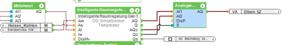

          Hallo logol01,
          also von der Idee, die Stellantriebe alle auf generell offen zu stellen, wenn die WP kühlt, halte ich ehrlich gesagt wenig bis nichts. Wenn du bspw. einen nach Norden ausgerichteten Raum hast, dann ist der im Sommer natürlich kühler als ein Raum, der nach Süden ausgerichtet ist und evtl . auch noch große -Fensterflächen hat. Dann kühlt die WP aber beide Räume gleich, im nördlichen Raum wirst du dann schon eine Jacke brauchen während im südlichen Raum noch locker mit kurzer Hose und T-Shirt rumrennen kannst. Genau umgekehrt ist es ja dann auch im Winter, wenn die WP heizt - da heizt du ja auch nicht alle Räume gleich
          Zur Beschaltung: Ich lese den Wert, ob gerade die WP im Heiz- oder Kühlbetrieb ist, aus dem ISG aus (bei mir 2501, wird bei dir wahrscheinlich 2001 sein) und lasse mir demenstprechend über einen Status eine "1" oder "2" ausgeben und gebe diesen Wert über einen Merker an die IRR am Eingang M weiter, die Stellantriebe (hab die Loxone Tree Stellantriebe) habe ich sowohl an die Ausgänge "H" als auch "C" von der IRR gemeinsam angeschlossen, somit können sie sowohl im Heiz- als auch im Kühhlbetrieb angesteuert werden.
          Den Raumklima Sensor Tree (vermute du meinst den mit "Loxone Klimacontroller Tree") hast du nur bedingt umsomnst gekauft, falls du bereits die Loxone Touch Schalter im Einsatz hast.
          Die Touch können zwar auch die Temperatur und Luftfeuchte messen, reagieren jedoch träger als der Raumklimasensor (aufgrund der Bauart). Außerdem kann der Sensor ja auch noch CO2 messen, das kann der Touch nicht. Da könntest du dir ja dann zur Steuerung der Lüfterstufen eine Logik bauen...
          Hier wären wahrscheinlich aber mehrere Sensoren in mehreren Räumen sinnvoll.
          Hoffe, das hilft dir weiter.
          Schöne Grüße!

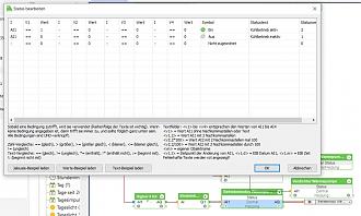

            • Paulchen_Panther
              • 14.02.2019
              • 248
              logol01,
              habe jetzt gerade noch mal in meiner Config nachgesehen - sorry, komm erst jetzt dazu... Jedenfalls habe ich offensichtlich noch die IRR Gen 1 in Verwendung, nicht die IRR wie ich dachte...

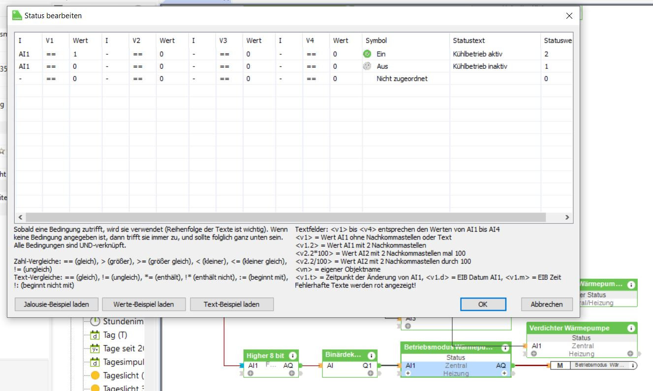

              Ich werte jedenfalls nur das eine Bit für "Kühlbetrieb aktiv" aus, hier ist der Wert entweder 1 (Kühlbetrieb aktiv), oder eben 0 (Kühlbetrieb inaktiv, d.h. Heizbetrieb aktiv).

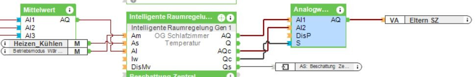

              Der Statusbaustein gibt mir dann entweder eine 1 oder 2 aus (Screenshot anbei), diese Werte gebe ich dann über den Merker an Am von der IRR weiter. Somit weiß die IRR immer, ob die WP gerade im Heiz- oder Kühlbetrieb ist.
              Die Stellantriebe sind an die beiden Ausgänge AQ und AQc angeschlossen, aber mit einem Analogwahlschalter dazwischen, der über Qc auf S zwischen Heiz- oder Kühlbetrieb wechselt.
              Einen Screenshot dazu habe ich dir auch angehängt, ist einfacher als zu erklären.
              Keine Ahnung, ob das alles auch einfacher gehen würde, aber bei mir funktioniert das zuverlässig...
              Bezüglich IRR und Ausgang HC glaube ich mal hier im Forum was gelesen zu haben, dass das nicht zuverlässig funktioniert, Probleme macht, oder so. Sorry, weiß nicht mehr wo ich das genau her habe bzw. was genau das Problem war, es wurde jedoch davon abgeraten und eine Kombination von H und C empfohlen.
              Auch wenn meine Lösung auf der IRR Gen.1 basiert, und nicht auf der IRR wie ich dachte, müsste sich das alles eigentlich auch auf die IRR übertragen lassen.
              Schöne Grüße!

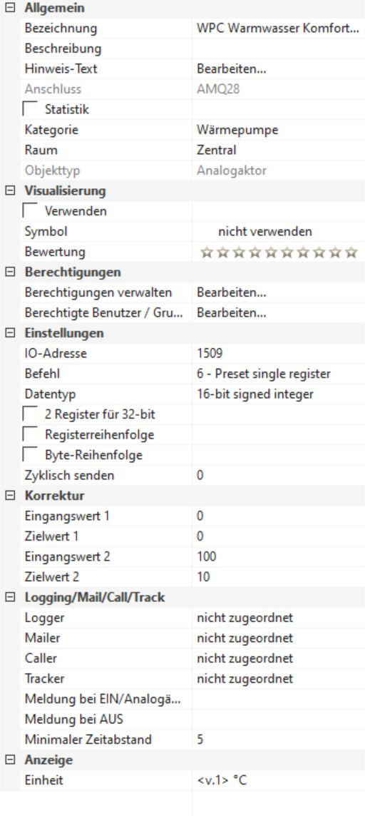

                Hallo zusammen

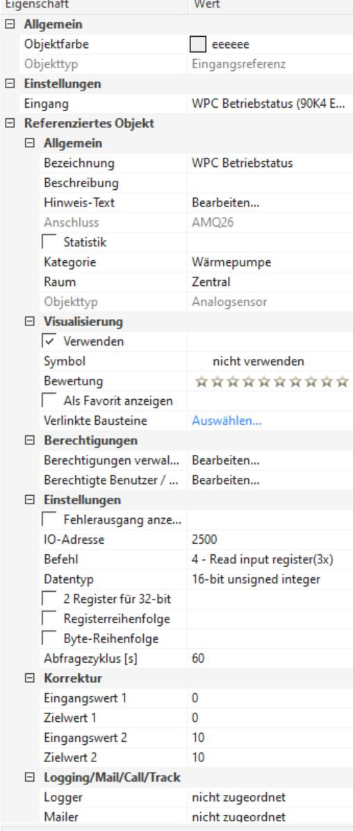

                Ich habe es geschafft, die Wärmepumpe via Modbus zu integrieren. Aber ich stehe noch bei zwei Punkten an:
                1) Betriebsstatus
                Wie muss ich den Binärcodierer konfigurieren, bzw. wie kriege ich diese Werte dann wieder zum Wiederverwenden her? Ich verstehe den Wiki-Eintrag leider nicht vollständig.
                2) Warmwasser Komforttemperatur
                Analog-Sensor und -Aktor sind konfiguriert, aber welcher Baustein eignet sich dafür, den Befehl auch zu senden? Mit dem Baustein "2 Tasten" habe ich es nicht geschafft.
                Lieber Gruss
                Michael

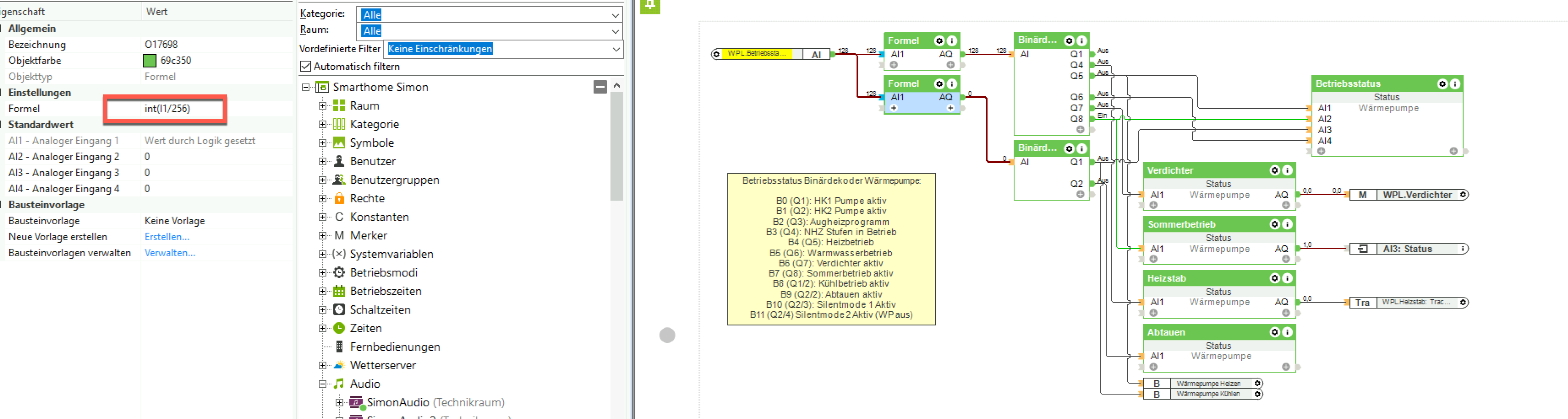

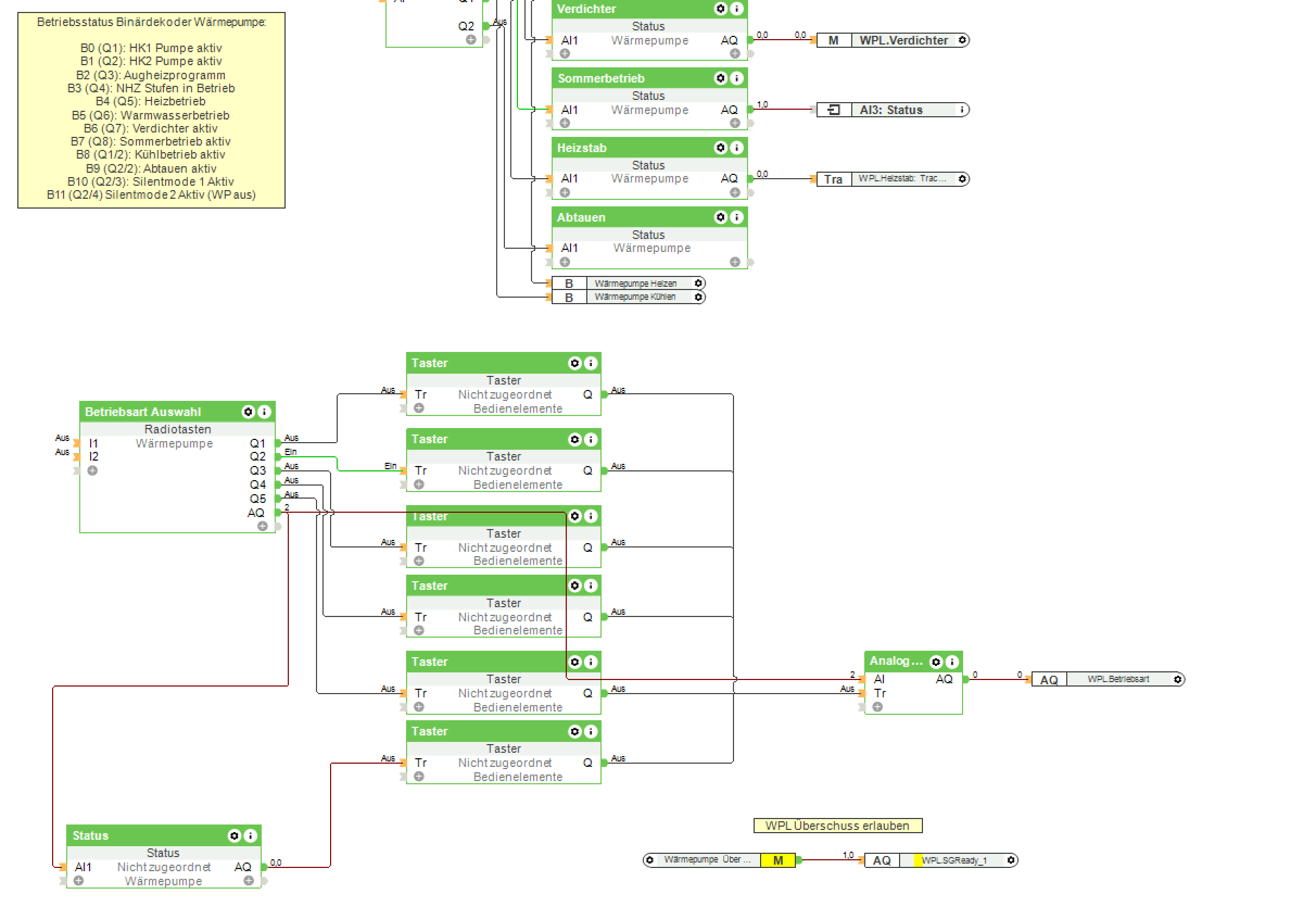

                  • 2605
                  Schau mal in die Screenshots,m vor allem ins Notizfeld. Da siehst du wie der Binärdekoder zu konfigurieren ist:
                  Klicke auf die Grafik für eine vergrößerte Ansicht  Name: 2021-08-25_10-19-00.png Ansichten: 0 Größe: 136,5 KB ID: 315836
                  Im 2. Bild siehst du auch wie man damit die Betriebsmodi schalten kann:
                  Klicke auf die Grafik für eine vergrößerte Ansicht  Name: 2021-08-25_10-21-44.png Ansichten: 0 Größe: 72,9 KB ID: 315837
                  Wobei ich sagen muss, ich habe da über Loxone noch nie etwas schalten müssen, denn der Modus Programmbetrieb mit den konfigurierten Zeiten passt für uns eigentlich immer.

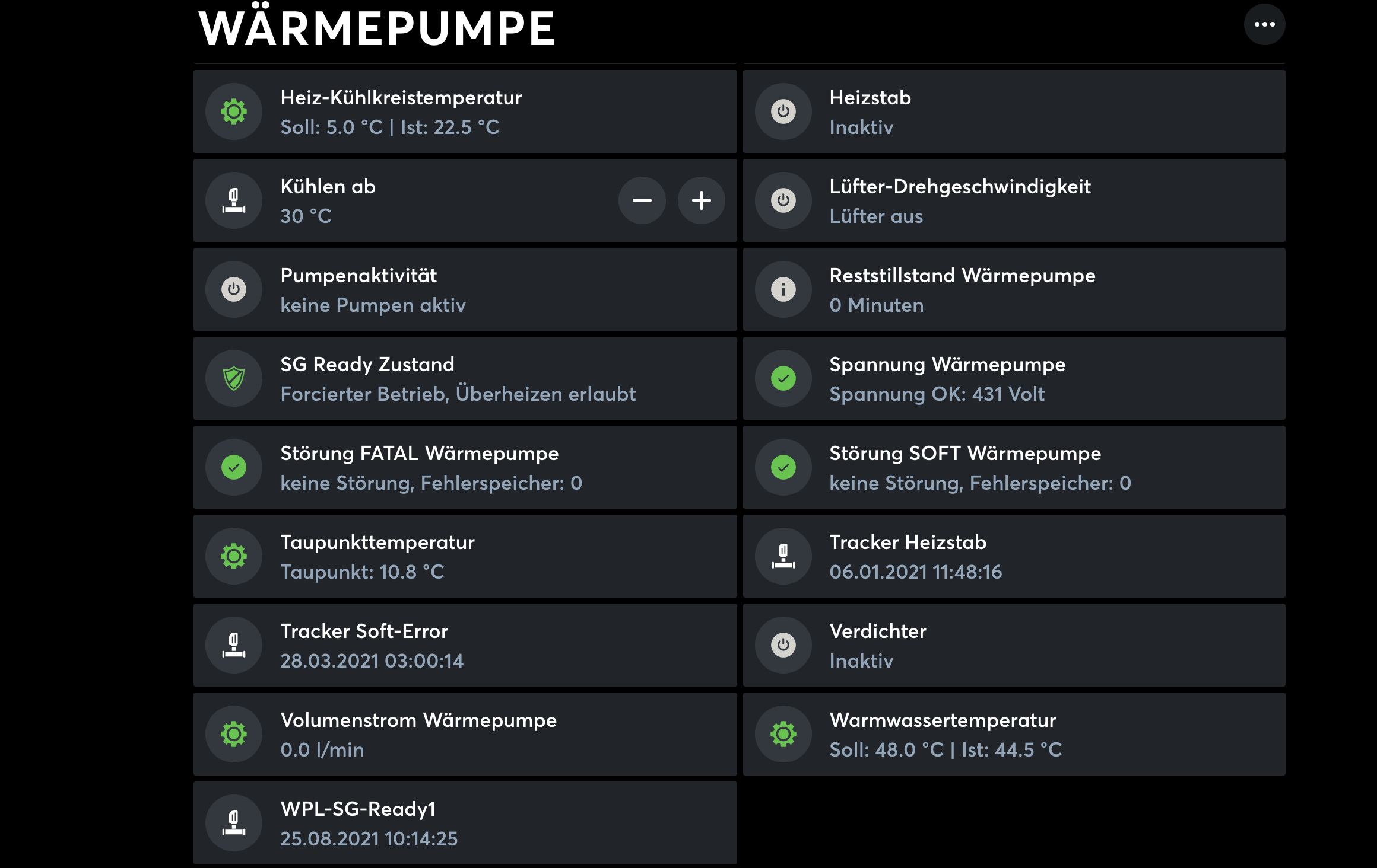

                  Über Loxone aktiviere ich bei der Wärmepumpe aber:
                  • SG Ready, Überschuss der PV
                  • Sommerbetrieb
                  • Kühlen
                  • Kühltemperatur
                  So sieht meine Visu zur Wärmepumpe aus:
                  Klicke auf die Grafik für eine vergrößerte Ansicht  Name: 2021-08-25_10-24-59.png Ansichten: 0 Größe: 264,1 KB ID: 315838

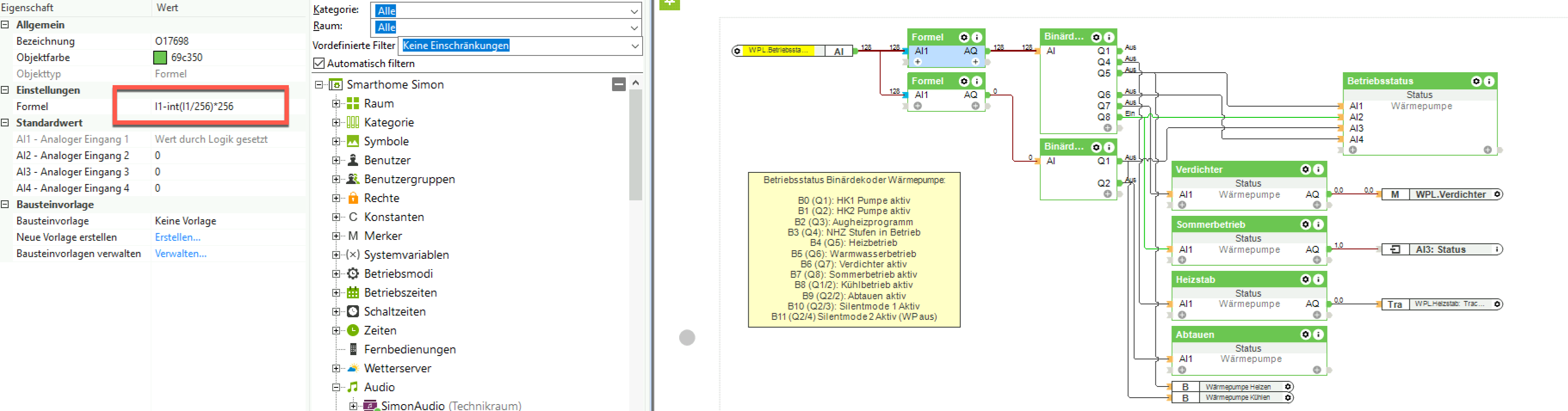

                    • 2605
                    Ich habe mein ISG um ein paar Werte erweitert, indem ich es gerootet habe. Die Soft Errors z.B. sieht man normalerweise nicht per Modbus, dass muss man sich selbst basteln. Die Anleitung dazu steht aber auch im Wiki .
                    Zu deinen Fragen:
                    1) anbei wieder 2 Screenshots meiner Formeln:
Ansichten: 3574
Größe: 317,9 KB
Ansichten: 3692
Größe: 319,7 KB

                        • 2605
                        zu 1)
                        Was kommt denn beim Formelbaustein für ein Ergebnis an bei Dir? Kommt überhaupt was an?
                        Bei mir liegt aktuell 128 für Sommerbetrieb an.
