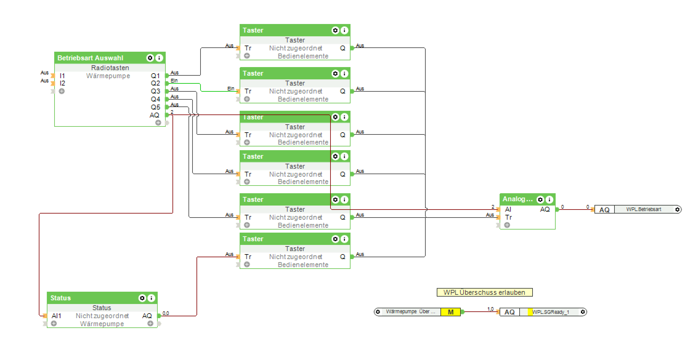

                  • HannSchuach
                    • 166
                    Zitat von orli
                    Im 2. Bild siehst du auch wie man damit die Betriebsmodi schalten kann:
                    Klicke auf die Grafik für eine vergrößerte Ansicht Name: 2021-08-25_10-21-44.png Ansichten: 0 Größe: 72,9 KB ID: 315837
                    Über Loxone aktiviere ich bei der Wärmepumpe aber:
                    • SG Ready, Überschuss der PV
                    • Sommerbetrieb
                    • Kühlen
                    • Kühltemperatur
                    orli Darf ich fragen wie:
                    1. du den "Merker" für "Wärmepumpe Überschuss erlauben" und damit die Aktivierung vom "SG Ready 1" Eingang der Wärmepumpe gesetzt hast?
                    2. Wie du den Sommerbetrieb und Kühlen aus Loxone aktivierst?
                    d.h. mit welchen Logiken
                    bzgl. SG Ready aktivieren habe ich mich mal mit dem Baustein "Energiemanager" gespielt, finde aber hier nicht so richtig die passenste Lösung dafür ...
                    lg und vielen Dank im Voraus
                    lg HannSchuach

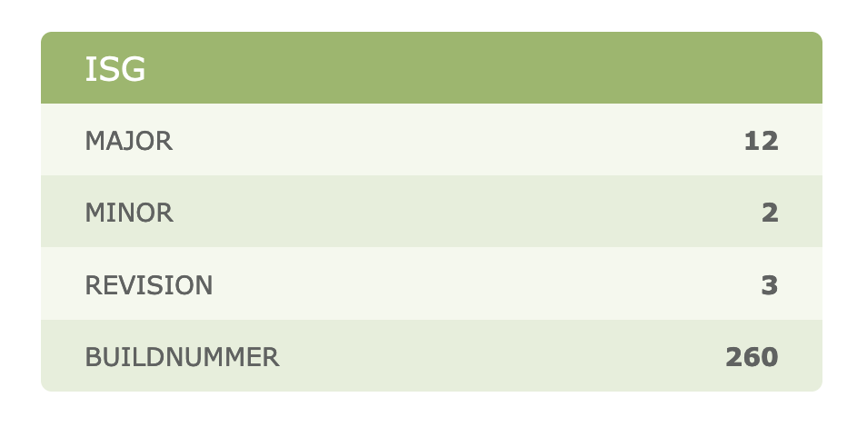

                      Hallo Jan W. ,
                      Danke für deine Erklärung, aber noch ein paar Fragen:

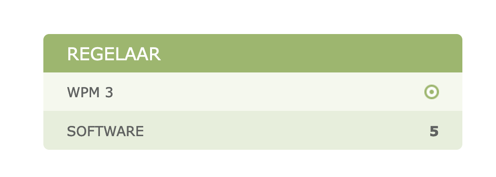

                      - Ich sehe nicht, dass ich WPM3i verwende, aber es sieht aus wie WPM3 (siehe Bild)?

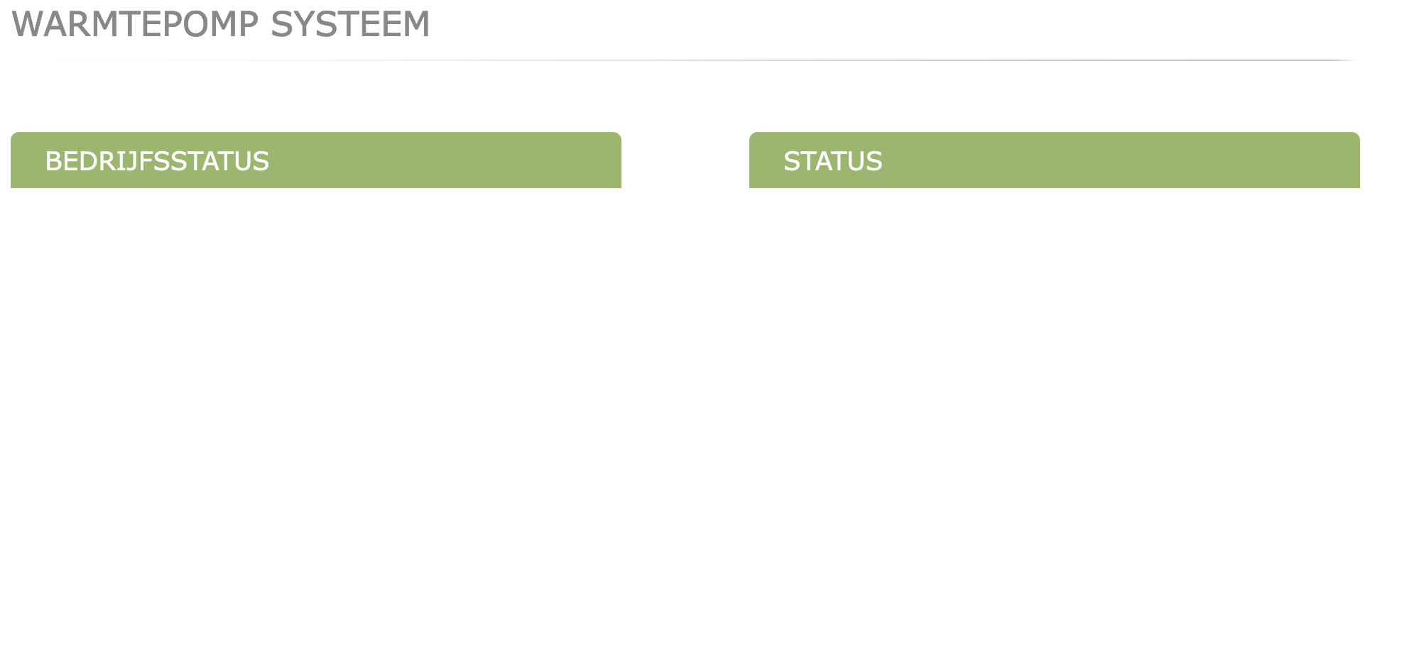

                      - Wenn ich mir die ISG-Webseite ansehe, fällt mir plötzlich auf, dass der gesamte Status der Wärmepumpe von dieser Seite verschwunden ist. Ich bin mir ziemlich sicher, dass das schon einmal da war. Könnte das etwas damit zu tun haben, dass die Ausgabe der Adresse 2501 (2500) auch 0 ist?
                      - Eigentlich bin ich mit der Funktionsweise jetzt ganz zufrieden: Es gibt in allen Räumen eine separate Temperaturregelung mit Ventilen, die Pumpe wird zentral gesteuert und mit SG läuft die Anlage hauptsächlich dann, wenn der Strom (relativ) günstig oder kostenlos (von der Sonne) ist. Jemand hat mir gesagt: „if it ain't broken, don't try to fix it!“ Und ich befürchte, dass die Risiken etwas steigen, wenn ich Dinge auf einer SD-Karte verändere. Aber ich werde Ihre Anleitung noch dreimal lesen, um zu sehen, ob ich sie ausreichend verstehe.
                      - Das Wichtigste für einen etwas besseren Betrieb ist, dass der Sommermodus über Loxone ein- oder ausgeschaltet werden kann. Wenn ich Ihre Nachricht lese, funktioniert das in meinem aktuellen System nicht und muss das manuell gemacht werden? Manuell ist natürlich kein Problem, aber automatisch macht mehr Spaß ...

                        Hallo Nielsdgs,
                        hier die Antworten auf Deine Fragen:
                        Ja, bei mir steht dort WPM3i.

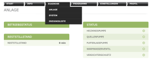

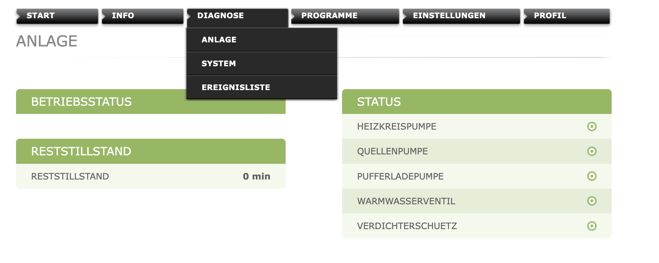

                        Ja, die Webdesigner von Stiebel Eltron fanden es wohl moderner, wenn NUR die aktiven Elemente angezeigt werden. Problematisch ist dann z.B. das Parsen der Webseite und leider mit Loxone nicht möglich, aber das ist ja zum Glück mit modbus nicht notwendig. Hier ein Beispiel, wo meine WP gerade aktiv war:

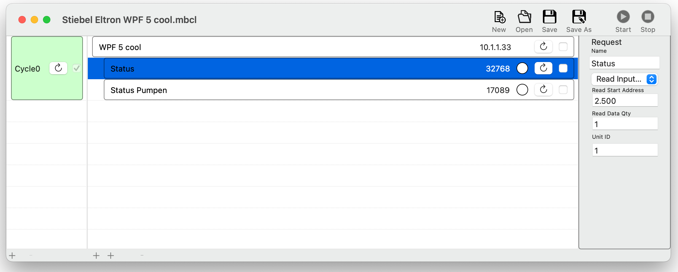

                        Die IO-Adresse 2500 hat dann folgenden Status:
Name: Bildschirmfoto 2024-02-02 um 08.19.30.png
Ansichten: 342
Größe: 142,7 KB
                        Der Wert 32768 = 0x8000 hex bedeutet, dass nur Bit 15 gesetzt ist, also mit meiner WP der o.a. Status der Pumpen leider nicht über dieses Input Register abgefragt werden kann. Wenn Du für diese Adresse die korrekten Werte abfragen kannst und Dich der Status der Pumpen nicht interessiert, dann benötigst Du den Patch nicht.
                        Da meine WPM3i leider nichts brauchbares geliefert hat, habe ich via Patch die Anzahl der IO-Adressen erweitert und kann jetzt mit IO-Adresse 8010 den korrekten Status meiner Pumpen und Kühlbetrieb abfragen ([B0="HEIZKREISPUMPE", B1="MISCHERPUMPE", B2="MISCHER AUF", B3="MISCHER ZU", B4="NHZ 1", B5="NHZ 2", B6="QUELLENPUMPE", B7="PUFFELADEPUMPE", B9="WARMWASSERVENTIL", B13="KUEHLBETRIEB", B14="VERDICHTERSCHUETZ]).
