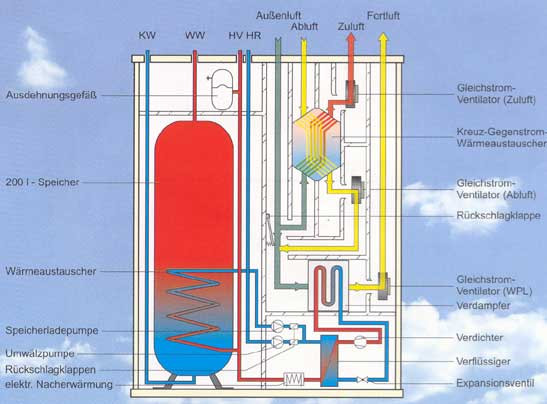

    hat von Euch jemand zufällig ein Anlagen Schema für eine Stiebel Eltron LWZ 8 CS Premium Luft Wasser Wärmepumpe?
    Ich kenne mich im Heizungsumfeld nicht so gut aus und habe auch keinen Plan wie man so was erstellt......
    Wäre schön, wenn ich das von jemandem bekommen könnte.....
    Freue mich auf Eure Antworten.

    Meinst du das?

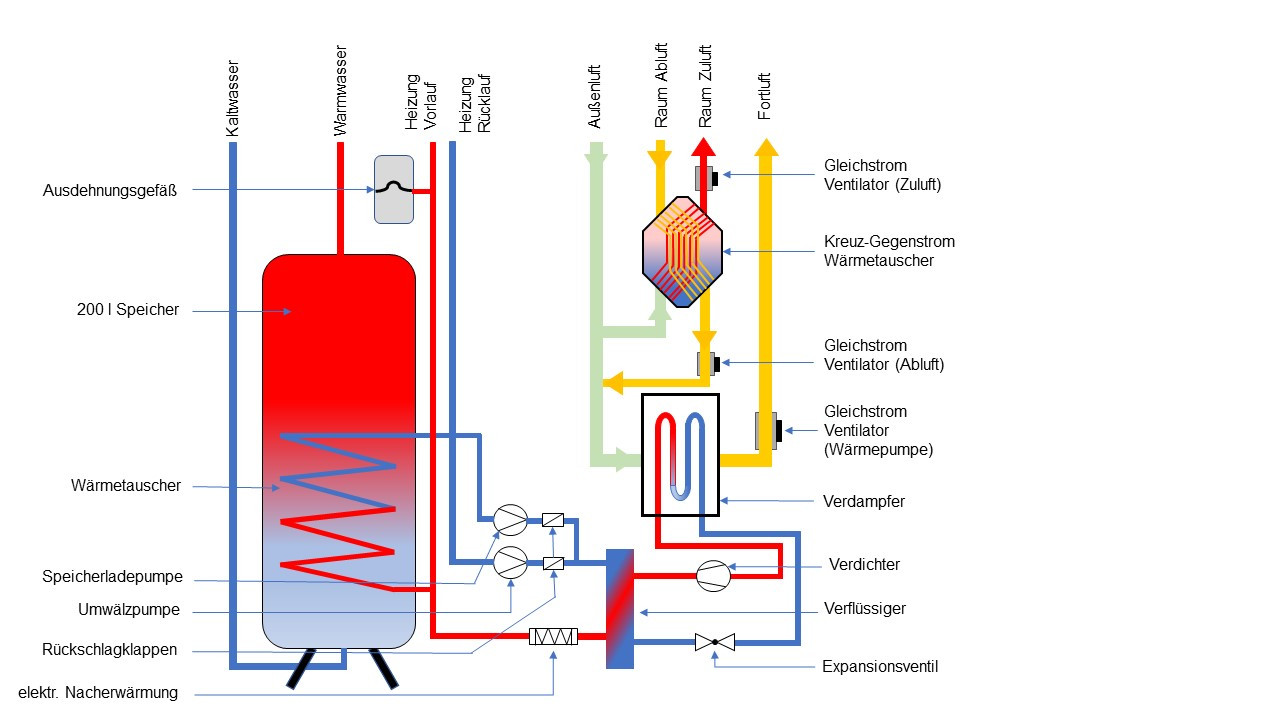

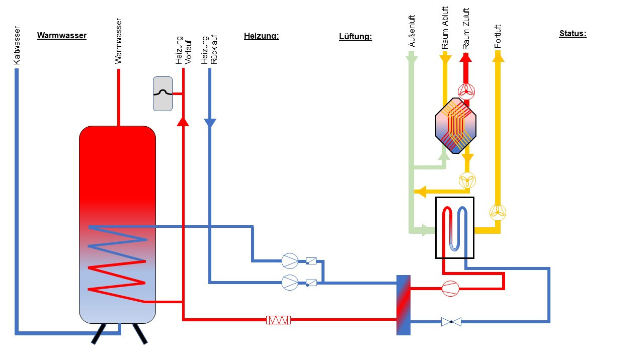

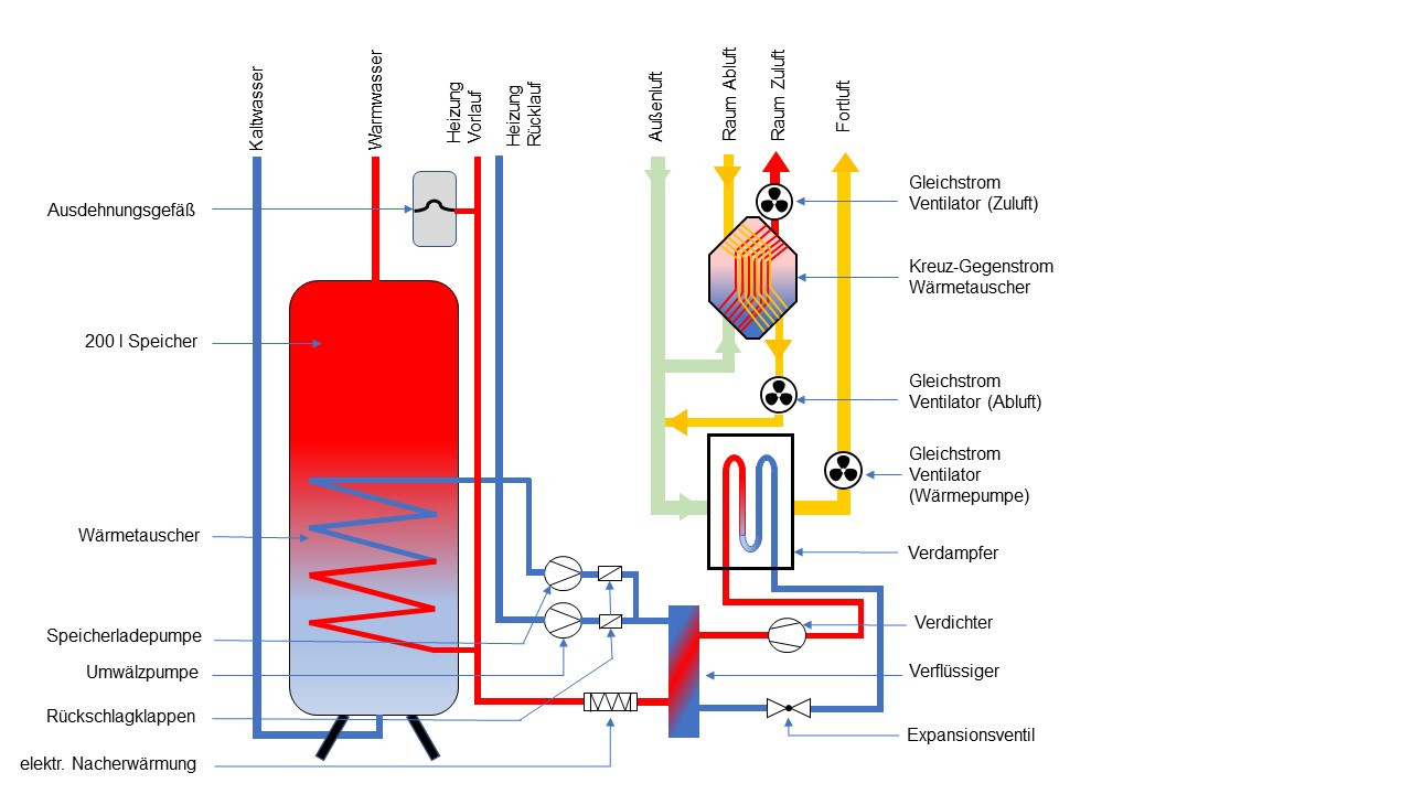

    Ich habe jetzt mal das Schemata in Powerpoint nachgebaut - denn eine bessere "kostenlose" Zeichnungslösung ist mir nicht eingefallen.
    Denn das bild im Link finde ich nicht wirklich "verwendbar"....
    Was haltet Ihr von meinem "Nachbau"?
    Könnt Ihr gerne auch verbessern (dann aber auch hier zum Teilen veröffentlichen), oder auch so verwenden...
    Den Verdampfer habe ich nicht schön hinbekommen.... Da fehlen in Powerpoint die "Bordmittel" denke ich.
    Bin auf Eure Reaktion gespannt....
    Achtung - die Powerpoint Datei kann ich Euch gerne per PN schicken, wer sie braucht.... Aber ich kann die hier im Forum nicht hochladen, da das Format nicht erlaubt ist....

      Also ich würde an statt den "mickrigen"Ventilatoren ein Symbol analog dem Verdichter verwenden. In diesem Symbol dann noch ein Ventilatorsymbol https://gallery.proficad.com/schaltz...entilator.html integrieren.
      Das passt besser.
      Auch gehören hier noch Messwerte, Betriebszustände, etc. eingetragen. Sonst ist das nur ein "nacktes" Bild und bringt keinerlei Informationen. Ob Du die vielen Beschriftungen inkl. Hilfslinien brauchtst? Ich würde diese weglassen.
      Gruß Michael

    Hallo Michael Sommer ... Du meinst so oder?
    Ja klar das mit der Beschriftung habe ich mir auch schon gedacht...
    Und natürlich die Messwerte und Betriebszustände. Das mach ich auch noch.

      Achtung: Antwort eines „Detailfetischisten“.
      Ich würde die Ventilatoren im Farbton der Pumpen/Verdichters zeichnen. Das Flügelrad mit drei gefüllten Kreisen gefällt mir ebenfalls nicht besonders. Ich würde hier die Lüfterräder ähnlich meinem Link, nicht gefüllt, ausführen. Aber wenn es für Dich in Ordnung ist, lass es so. Man erkennt auf jeden Fall die Anlagenteile.
      Ich würde bei den Wasserleitungen/Heizleitungen noch Richtungspfeile aufnehmen. Dann erkennt man die Flussrichtungen.
      Bei den Rückschlagklappen gehört am linken unteren Rechteck ein schwarzer Punkt eingezeichnet. Ist zwar nicht zwingend im Schema erforderlich, kennzeichnet aber als Drehpunkt die Fluss-bzw. Öffnungsrichtung eindeutig.
      Gruß Michael

    alles gut - ich mag es wenn man kritisch ist.

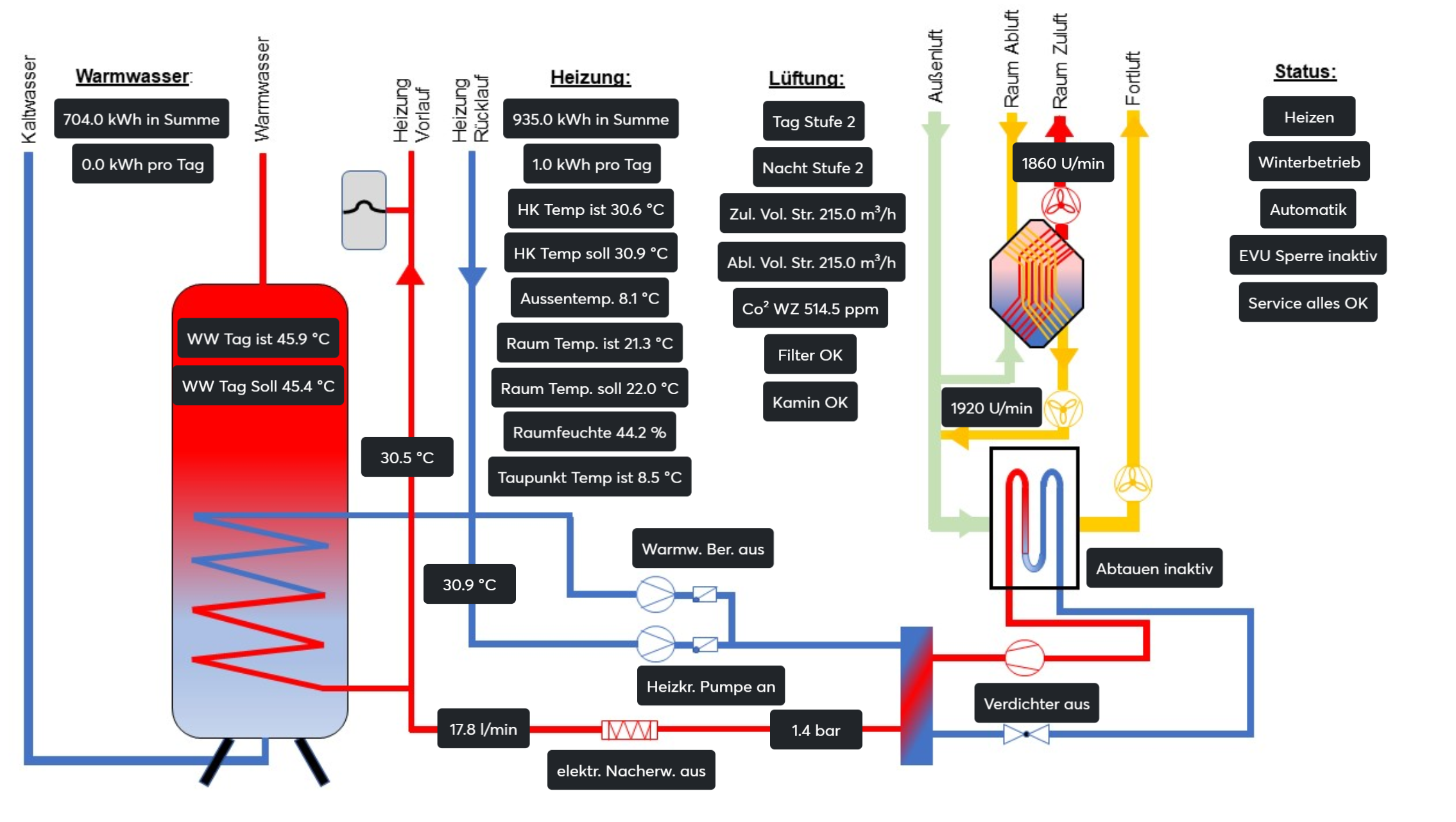

    Anbei nun mein neuer Versuch..... :-)
    Habe die JPG Datei anbei und auch wie es ein der App mit Werten aussieht....

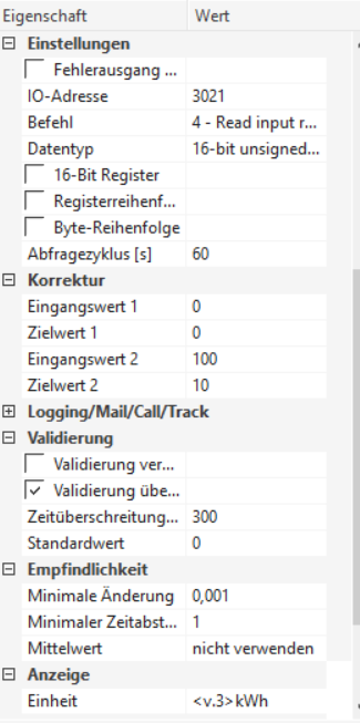

    Kannst du mir sagen was ich hier ändern muss?
    Danke dir!

      Die Werte sind nicht gerundet, es gibt immer zwei Werte, einmal MWh, zusätzlich eine IO-Adresse für die kWH, aus diesen beiden musst du deinen Wert zusammensetzen...

    Bei mir gibt es ein Problem die Wärmemengen in der Config anzuzeigen. Lediglich die "WM HEIZEN SUMME" funktioniert bei mir korrekt, bei allen anderen Werten zeigen die Eingänge keinen Wert an, über den Modbus-Monitor sehe ich jedoch die Werte... Kennt jemand von euch das Problem?

      Update, seitdem die Eingänge nun erneut auf eine Config Seite gezogen wurden und nochmals in den Miniserver gespeichert wurde, sind die Werte da...

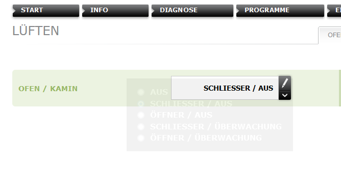

          2. Im ISG Plus Webinterface sehe ich folgenden Eintrag (siehe dieses leicht graue Overlay) Klicke auf die Grafik für eine vergrößerte Ansicht  Name: Kamin.png Ansichten: 0 Größe: 16,5 KB ID: 370286
          Da kann man offenbar einen Ofen in irgendeiner Art u. Weise mit der Lüftungsanlage kombinieren.
          Im Modbus finde ich dazu leider keinen schreibbaren Wert. Aktuell habe ich einen Unterdruckwächter installiert, welcher einfach die Heizungssteuerungsanlage ausknipst.. das ist ja eher die Holzfällermethode - gezielt mittels Modbus da was zu verändern wäre natürlich ne feine Sache. Davon abgesehen finde ich auch in der Doku keine Beschreibung was die einzelnlen Einträge eigentlich machen.

            • logol01
              logol01 kommentierte
              Hallo zusammen, ich mische mich da mal mit ein... ich habe bei mir einen LEDA Luc2 Kaminwächter aktiviert.
              Die Kaminüberwachung darfst Du nicht mit einem "Modbus" Signal in die Heizungsanlage einbinden...
              Also Du darfst die Heizung nicht per IT Signal ein oder aus über eine Sicherheitseinrichtung steuern.....
              Das muss eine Verbindung über Kabel sein....
              Der LEDA Luc2 hat Kabel, das über diese Einheit den Kamineingang an der Kabelklemme der LWZ signalisiert.
              Über das Stiebel Gateway lese ich nur aus, ob das erfolgt ist.... - Das läuft über den Betriebsstatus 2...
              Genau über den Betriebsstatus 2 IO Adresse 2005 kannst Du über den Binärdecoder über den Ausgang O1 Feststellen ob die Heizung im Sommer oder Winterbetrieb läuft oder ober O2 Feststellen, ob der Kaminkontakt an der Heizung über den LEDA LUC2 ein Problem gemeldet hat und somit die Lüftung aus ist....
              Ich stelle darüber fest, wenn die Luftung aus ist, ob die ausgeschalten wurde, oder ob der LEDA LUC2 diese ausgeschalten hat....
              Zuletzt geändert von logol01; 08.12.2022, 16:10.
            • Deepflash
              Deepflash kommentierte
              Den Leda Luc 2 habe ich auch.
              Und aktuell schaltet der recht stupide die Steuereinheit der LWZ aus (Stromunterbrechung). Ob da dann z.B. noch Warmwasser aufbereitet werden kann, weiß ich nicht, habe das ISG erst seit 2 Tagen und seitdem noch nicht beobachtet wie das bei aktivem Kamin und aktivem Unterdruckwächter aussieht.
              Wo ist denn der bei dir genau angeschlossen?
              Dass man das nicht darf basiert wohl auf Sicherheitsaspekten, damit das ganze auch noch abschaltet, wenn z.B. der Miniserver ausgefallen wäre.
