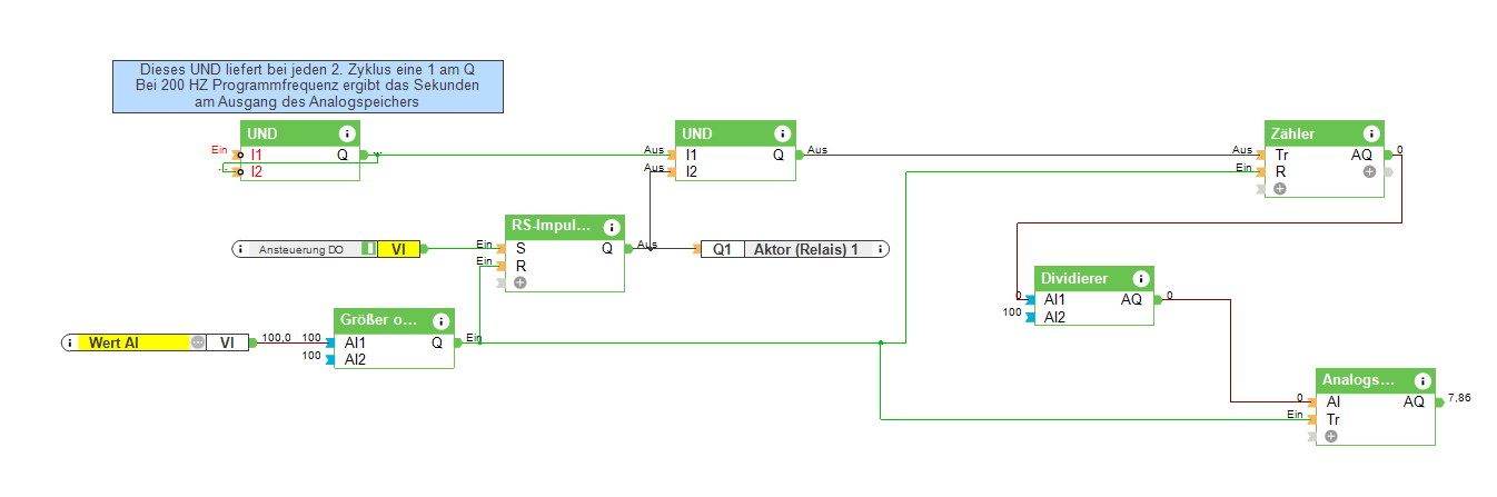

    • Thomas Kührer
      • 407
Ansichten: 293
Größe: 34,3 KB

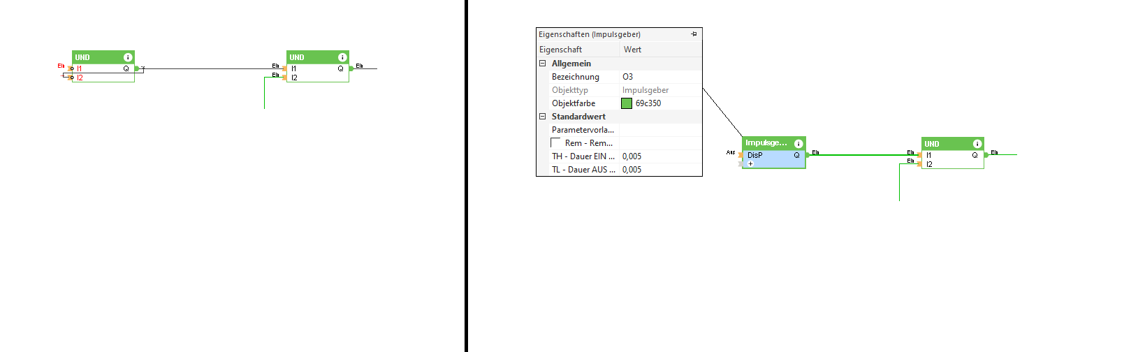

      • Cal Dymos
        • 11.03.2019
        • 98
        Thomas Kührer
        Danke für dein Beispiel !
        Was ist der Vorteil des UND-Glieds als Impulsgeber gegenüber des Impulsgeber-Glieds selbst ?
Ansichten: 284
Größe: 19,6 KB
        • Thomas Kührer
          Thomas Kührer kommentierte
          ob es einen Vorteil gibt weiß ich nicht. Im Eingangspost war die Frage nach einem Zyklusmerker, deswegen
