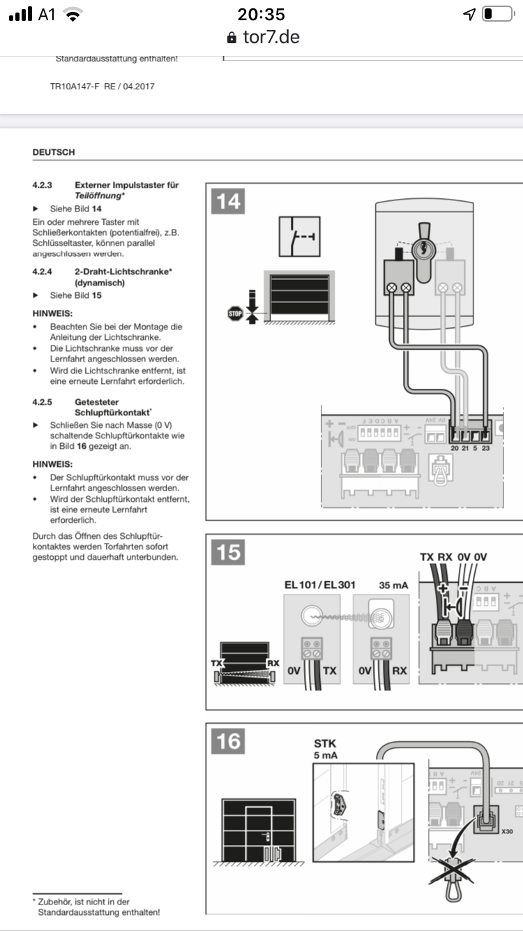

            Ist es zudem möglich das man die Bestätigung des Tores vom Taster oben rechts auf unten rechts umstellt?

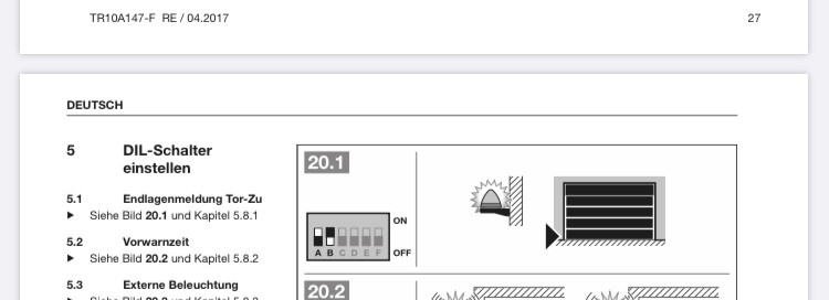

                  da liegt das Problem, der MS bekommt nicht mit, dass du das tor mit dem Handsender öffnest. dafür braucht der MS ein Signal (zumindest geschlossen). hast du freie adern im kabel zum antrieb, um überhaupt ein geschlossen Signal an dem MS zu übergeben?

                  oder das relais und auf einen Eingang legen, dann hat er zumindest den Zustand geschlossen. dieser reich im Normalfall aus. dann weiß er geschlossen oder nicht geschlossen (ganz offen fehlt halt)

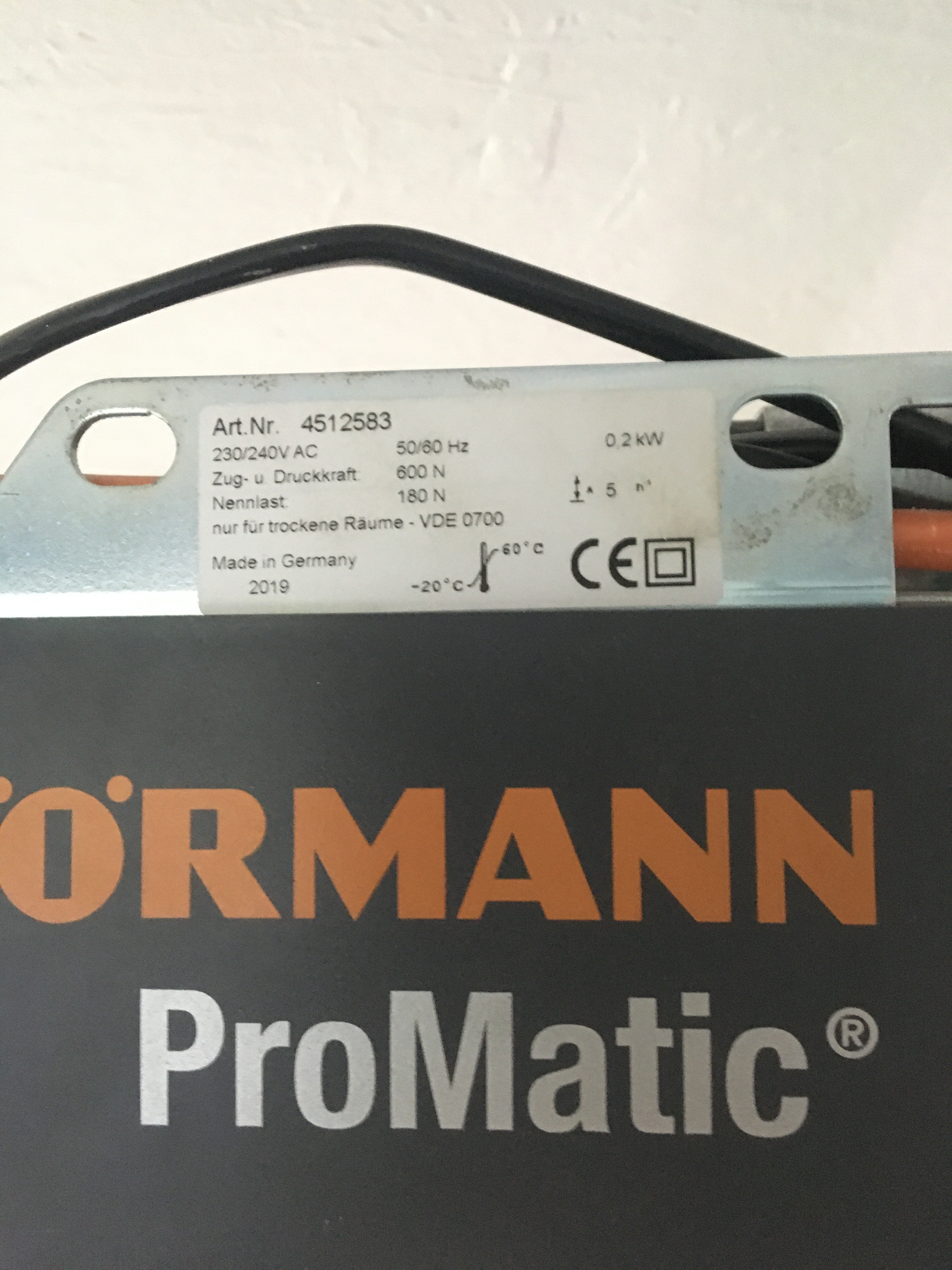

                Welchen Antrieb hast du denn genau?
                Wenn ich in einer Promatic 3 Anleitung rumstöbere, finde ich sowohl Kontakte für direkte Ansteuerung von AUF und ZU, als auch einen Endlage-ZU Ausgang.
                  PS: „Teilöffnung“ ist bei Hörmann wohl was anderes, aber einen Schließ-Kontakt gibt es offensichtlich.

                Ich habe das Promatic 3

                  hast du noch freie Adern am Kabel zum Antrieb?
