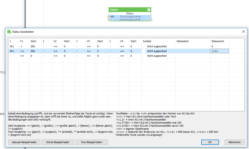

    ich steh derzeit auf der Leitung und komm nicht auf die Lösung. Hab im Forum mit der Suche leider auch nichts passendes gefunden.
    Ich hab einen PI Regler mit dem ich den Heizstab je nach überschüssiger PV-Energie stufenlos regeln kann (0 - 3000W), dies funktioniert auch tadelllos.
    Jetzt möchte ich aber das das Regelsignal (0-3000) erst ab 500 weitergegeben wird. 0-500 soll ignoriert werden und 501-3000 sollweitergegeben werden.
    Habt ihr dazu einen Tipp?
  • Thomas Kührer
    • 407
    versuchs mal mit "Analog MinMax-Bergrenzer" oder mit Status Baustein

      Tja manchmal sieht man den Wald vor lauter Bäumen nicht.
      Mit dem Status Baustein gehts
      Der Min/Max Begrnzer geht nicht da hier der Ausgang auf den Min Parameter gestetzt wird.
      Danke für die shcnelle Antwort

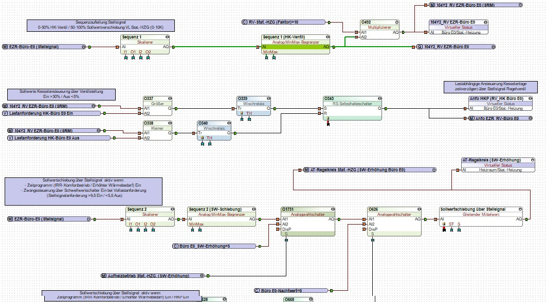

        Ich habe für meine Sequenzansteuerung 0-5V bzw. 5--10V jeweils einen Sequenzer mit nachgeschaltetem Analogem Min/Max-Begrenzerbaustein im Einsatz.
        Mit dem Sequenzer wird das Reglerausgangssignal aufgeteilt (0-5V bzw. 5,0V-10V). Mit dem Begrenzerbaustein begrenze ich die Stellgräße 0-10V für den jeweiligen Analogausgang 0-10V.
        Für die Anzeige der jeweiligen Sequenz (bei mir 0-100%) rechne ich das Ausgangsignal mittels Multiplitzierer auf den Bereich 0-100% um. Die Stellgröße 0-100% nutze ich mittels merker in meiner Logik und zur Anzeige mittels virtuellem Status in der Visu.
